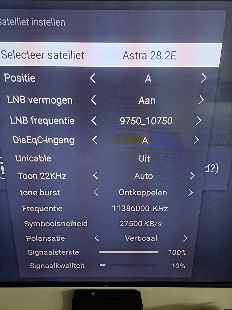

Racer009 Geplaatst: 20 oktober 2024 Geplaatst: 20 oktober 2024 Ok nieuwe poging... wat staat er hier niet juist?
bellejt Geplaatst: 20 oktober 2024 Geplaatst: 20 oktober 2024 signaalkwaliteit amper 10% Groetjes,salutations,greetings. 1 x Gibertini 1,10 vast 3 sats + 1 x Triax 88 cm rotor Vu + Duo2 twin sat tuner 4 X DVB-S2 en 1 x turbo DVB-C + OpenVix + idem dual tuner and vu duo2 fallback tuner Octagon SF8008 4K Openvix (via ethernetconnectie/WIFI fallbacktuner)
astro iris Geplaatst: 20 oktober 2024 Auteur Geplaatst: 20 oktober 2024 Op 20-10-2024 om 08:38, Racer009 zei: Ok nieuwe poging... wat staat er hier niet juist? Vergroten Signaalsterkte 100% is ok, maar die signaalkwaliteit 10% lijkt me raar. Anders lijken me alle instellingen correct. bij wijze van experiment, zet eens de polarisatie Horizontaal en kijk eens wat daar de resultaten zijn.
Moderator ceesv Geplaatst: 20 oktober 2024 Moderator Geplaatst: 20 oktober 2024 Staat Astra 2, 28 graden echt aangesloten op je disecq ingang A? Het blijft voor ons gissen omdat je niet aangeeft hoe je installatie eruit ziet. Wij kunnen niet zien hoe jouw schotel eruit ziet en wat voor lnb of diseqc schakelaar je gebruikt en hoe die aangesloten is. Astra 2 op diseqc poort A is ongebruikelijk, maar ik weet niet hoe jouw diseqc schakelaar is aangesloten. Het is een beetje een vraag als waarom brand het licht in mijn huiskamer niet. Zonder te weten hoe je verlichting in je huiskamer eruit ziet is dan ook gissen. Gaat niet bestaat niet! 65" 4-K OLED, Vu+ Duo 4K SE BT, Vu+ Solo 4K, Rebox-8500, Rebox-8000, Wavefrontier T-90, Satlook Digital NIT, Megasat HD5 Combo Gebruik je een advertentie blocker? Maak dan een uitzondering voor onze website. Zonder advertentie (inkomsten) kan deze site niet voortbestaan.
astro iris Geplaatst: 20 oktober 2024 Auteur Geplaatst: 20 oktober 2024 @ceesv indien zijn diseqc aansluiting niet juist is, kan hij dan 100% ontvangst hebben?
bellejt Geplaatst: 20 oktober 2024 Geplaatst: 20 oktober 2024 yep van een andere satelliet met dezelfde transponder 1 Groetjes,salutations,greetings. 1 x Gibertini 1,10 vast 3 sats + 1 x Triax 88 cm rotor Vu + Duo2 twin sat tuner 4 X DVB-S2 en 1 x turbo DVB-C + OpenVix + idem dual tuner and vu duo2 fallback tuner Octagon SF8008 4K Openvix (via ethernetconnectie/WIFI fallbacktuner)
Moderator ceesv Geplaatst: 20 oktober 2024 Moderator Geplaatst: 20 oktober 2024 Ja, op een andere satelliet kan die transponder frequentie ook in gebruik zijn, maar wanneer daar de FEC anders is zal hij wel signaal maar geen ontvangst hebben. Astra 2 op diseqc positie A is ongebruikelijk, maar het blijft gissen zonder dat we weten wat hij op het dak heeft staan en hoe het is aangesloten. 1 Gaat niet bestaat niet! 65" 4-K OLED, Vu+ Duo 4K SE BT, Vu+ Solo 4K, Rebox-8500, Rebox-8000, Wavefrontier T-90, Satlook Digital NIT, Megasat HD5 Combo Gebruik je een advertentie blocker? Maak dan een uitzondering voor onze website. Zonder advertentie (inkomsten) kan deze site niet voortbestaan.

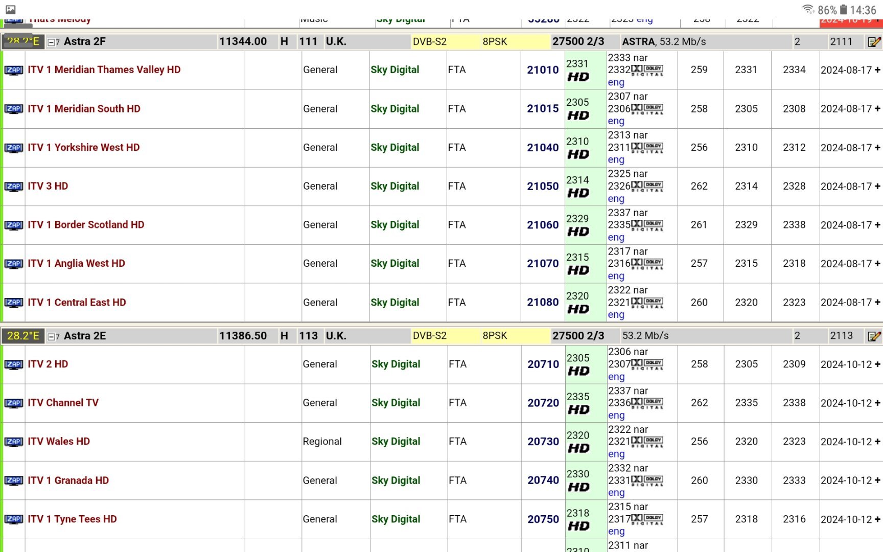

RicardoBelli Geplaatst: 20 oktober 2024 Geplaatst: 20 oktober 2024 Misschien dat je naar deze transonder kijkt De bovenste..?
