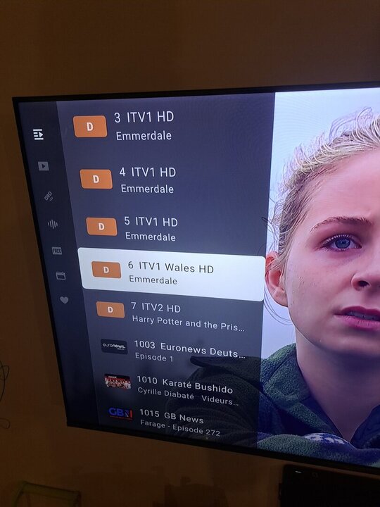

bellejt Geplaatst: 8 uren geleden Delen Geplaatst: 8 uren geleden (aangepast) TCL 55C645 is het dat hij heeft dus een TV en geen sat decoder Tunertype Tunertype Een tuner zorgt voor de ontvangst van digitale televisie via de kabel of ether. Bij een toestel met een ingebouwde tuner is dus geen aparte digitale ontvanger meer nodig. Analoog, DVB-C, DVB-S2, DVB-T2 8 uren geleden aangepast door bellejt Groetjes,salutations,greetings. 1 x Gibertini 1,10 vast 3 sats + 1 x Triax 88 cm rotor Vu + Duo2 twin sat tuner 4 X DVB-S2 en 1 x turbo DVB-C + OpenVix + idem dual tuner and vu duo2 fallback tuner Octagon SF8008 4K Openvix (via ethernetconnectie/WIFI fallbacktuner) Link naar reactie Delen op andere sites Meer opties om te delen...
RicardoBelli Geplaatst: 8 uren geleden Delen Geplaatst: 8 uren geleden Dat had ik al begrepen maar misschien dat hij naar het sd pakket kijk mvg Ricardo Link naar reactie Delen op andere sites Meer opties om te delen...
RicardoBelli Geplaatst: 8 uren geleden Delen Geplaatst: 8 uren geleden Ik zelf kijk ook met de ingebouwde tuner, ik heb hier nog wel de vu + duo staan maar gebruik hem niet meer ook van wegen UHD mvg Ricardo Link naar reactie Delen op andere sites Meer opties om te delen...
RicardoBelli Geplaatst: 8 uren geleden Delen Geplaatst: 8 uren geleden Ik vraag me wel af of hij de scan heeft bevestigd Link naar reactie Delen op andere sites Meer opties om te delen...

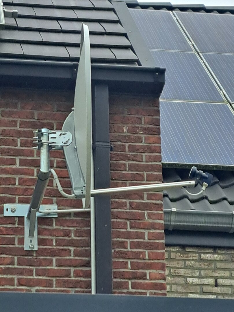

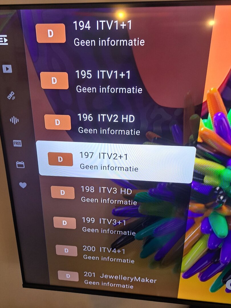

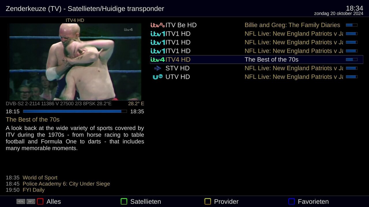

Racer009 Geplaatst: 8 uren geleden Delen Geplaatst: 8 uren geleden Dit is mijn schotel en lnb. Voorheen werkte alles perfect, zelfs 100% sterkte en 100% kwaliteit bij de meeste zenders maar niet op ITV4 HD, daar had ik bij kwaliteit schommelende waarden, tussen 35% en 55%. Link naar reactie Delen op andere sites Meer opties om te delen...

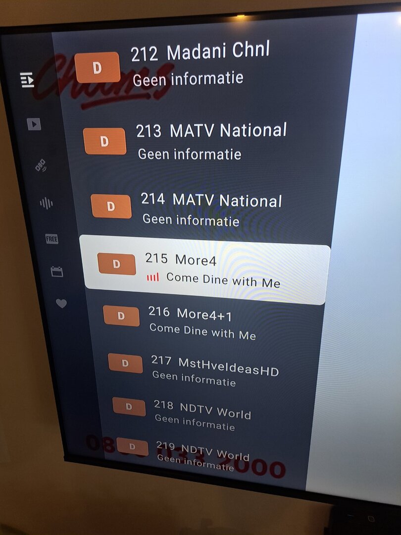

Racer009 Geplaatst: 8 uren geleden Delen Geplaatst: 8 uren geleden 1 uur terug, RicardoBelli zei: Hoy, probeer anders eens of je more 4 sd kunt ontvangen, om uit te sluiten of je de lnb goed hebt uitgericht op de astra 28,35 ° oost Link naar reactie Delen op andere sites Meer opties om te delen...
smetje limb.BE Geplaatst: 8 uren geleden Delen Geplaatst: 8 uren geleden je lnb frequentie staat niet goed voor jouw lnb moet 10600 zijn en niet 10750 ik heb dat trouwens al gezegd hier 1x Dreambox 900UHD Openatv 7.4 2x TRIAX 110 TDS 4x twin lnb 1x Channel Master 1.20 1x DREAMBOX 8000 HD pvr 1x Dreambox 800se 1x GIGABLU HD QUADPLUS 1x Sab unix triple 1x Xsarius Galaxy 4K 1x gigablue trio 1x Samsung UE65MU7070 4K Ultra HD Smart LED 1x Samsung UE46F6650SSXXN led Link naar reactie Delen op andere sites Meer opties om te delen...
RicardoBelli Geplaatst: 7 uren geleden Delen Geplaatst: 7 uren geleden En als je hem op more 4 zet ,en op ok drukt kun je more 4 kijken ,of heb je geen beeld ? Mvg Ricardo Link naar reactie Delen op andere sites Meer opties om te delen...
Racer009 Geplaatst: 7 uren geleden Delen Geplaatst: 7 uren geleden 22 minuten geleden, smetje limb.BE zei: je lnb frequentie staat niet goed voor jouw lnb moet 10600 zijn en niet 10750 ik heb dat trouwens al gezegd hier Terug aangepast en opnieuw aan het scannen. 3 minuten geleden, RicardoBelli zei: En als je hem op more 4 zet ,en op ok drukt kun je more 4 kijken ,of heb je geen beeld ? Mvg Ricardo Ja hoor perfect beeld! Link naar reactie Delen op andere sites Meer opties om te delen...

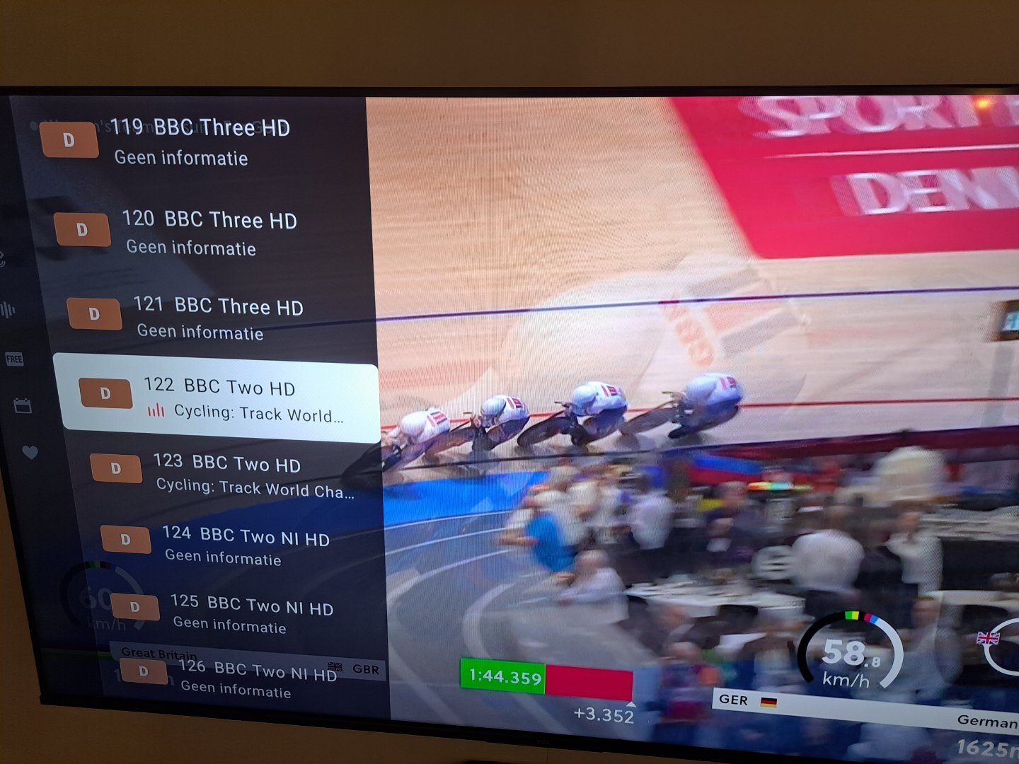

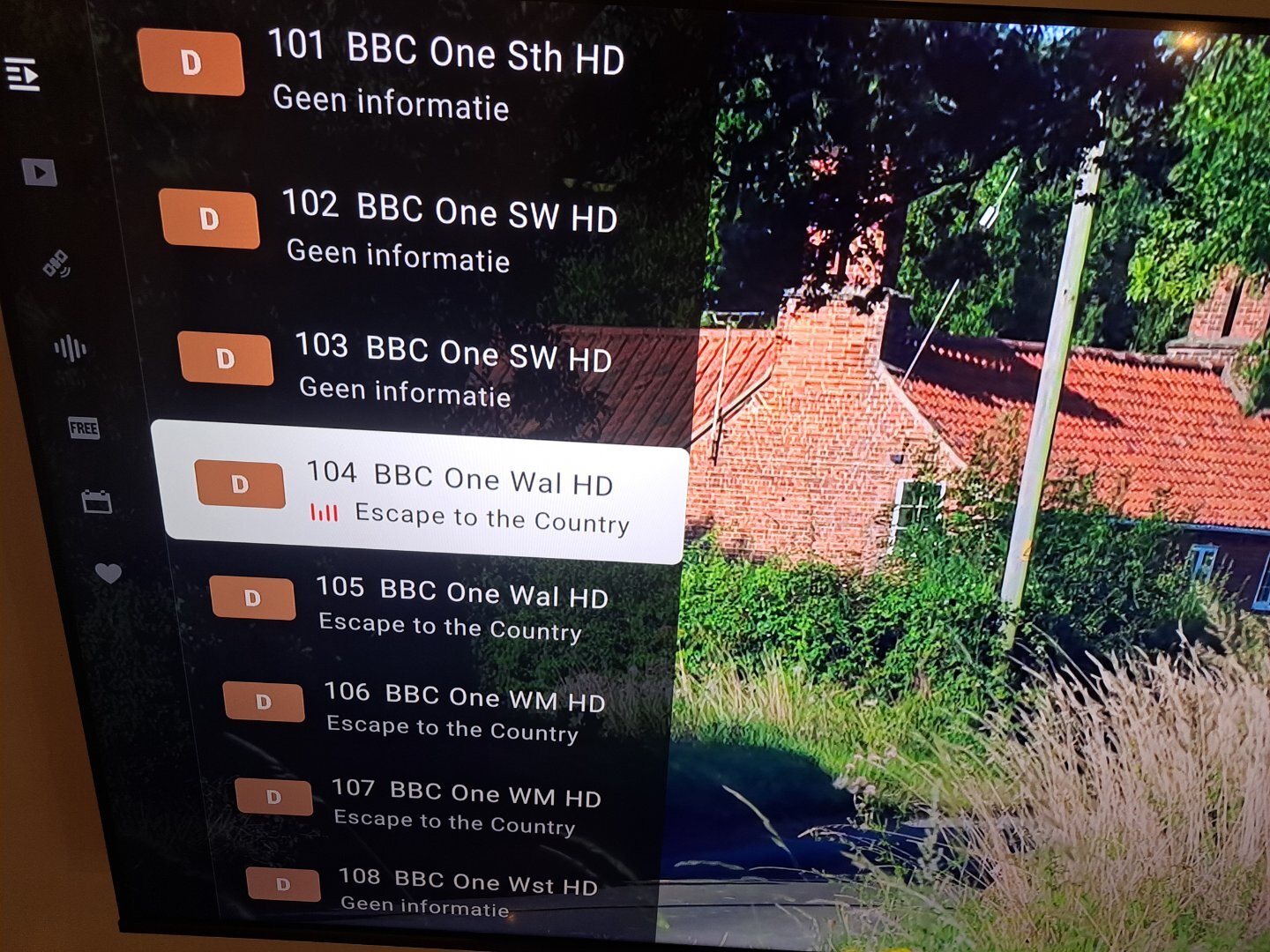

RicardoBelli Geplaatst: 7 uren geleden Delen Geplaatst: 7 uren geleden Oke de sd kanalen werken dus vreemd ,kun je bvb bbc one of two hd wel kijken ? Mvg Ricardo Link naar reactie Delen op andere sites Meer opties om te delen...

Racer009 Geplaatst: 7 uren geleden Delen Geplaatst: 7 uren geleden 6 minuten geleden, RicardoBelli zei: Oke de sd kanalen werken dus vreemd ,kun je bvb bbc one of two hd wel kijken ? Mvg Ricardo Is opnieuw aan het scannen, heb de frequentie aangepast en op horizontaal gezet zoals eerder gevraagd.. Link naar reactie Delen op andere sites Meer opties om te delen...
RicardoBelli Geplaatst: 7 uren geleden Delen Geplaatst: 7 uren geleden Ik wil even uitsluiten of het hd gedeelte in je tv nog wel werkt . Mvg Ricardo Link naar reactie Delen op andere sites Meer opties om te delen...
