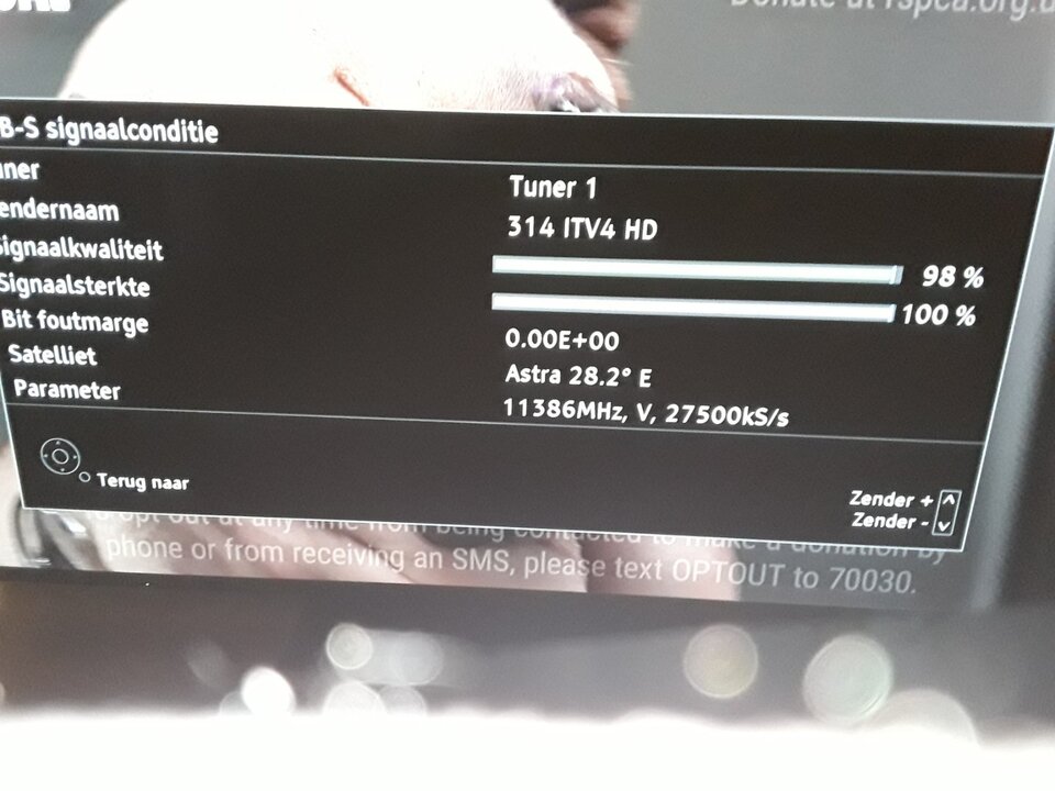

Racer009 Geplaatst: 7 uren geleden Delen Geplaatst: 7 uren geleden 8 minuten geleden, RicardoBelli zei: Kun je als je op info drukt ook de signaal balken zien . Mvg Ricardo Link naar reactie Delen op andere sites Meer opties om te delen...

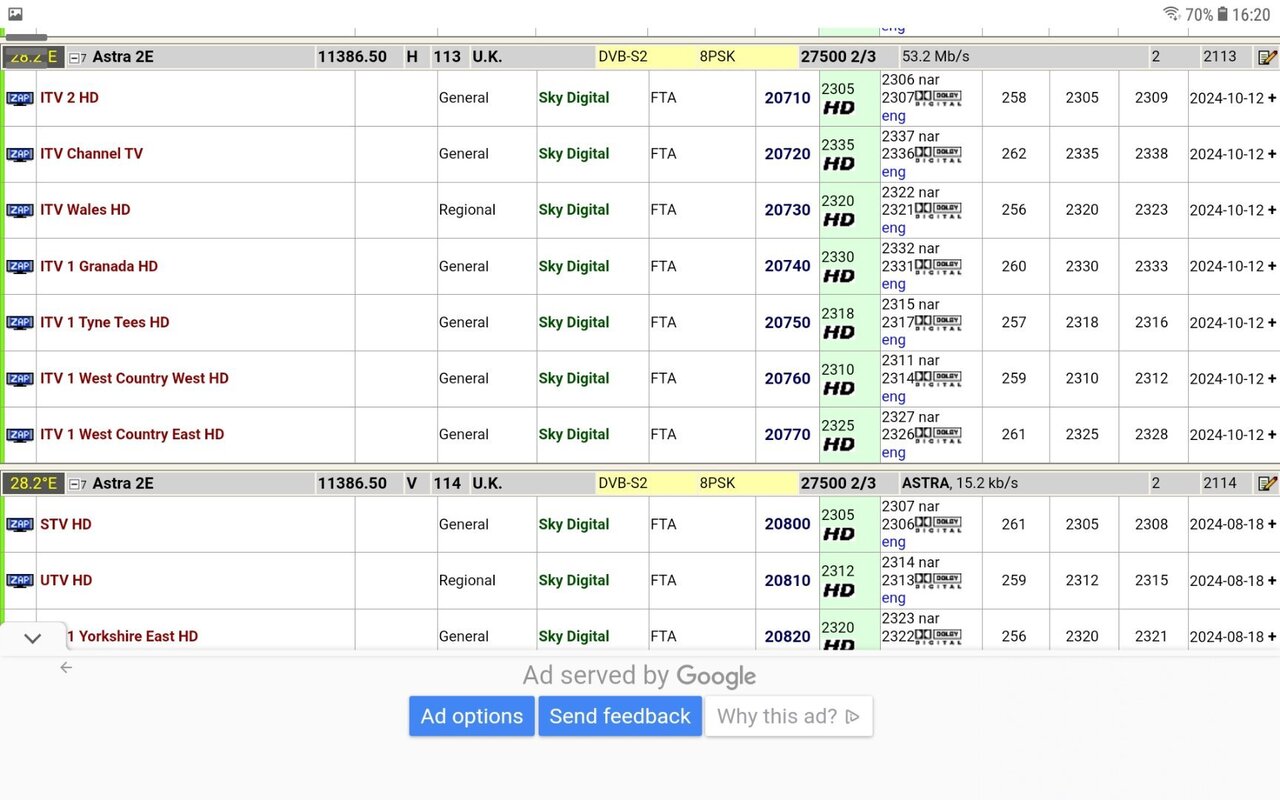

bellejt Geplaatst: 7 uren geleden Delen Geplaatst: 7 uren geleden al eens gemeld dacht ik dat ITV4 HD transponder veranderd is en dat het mss in de TV niet wordt aangepast want de fec zien we nergens staan en die is ook aangepast Groetjes,salutations,greetings. 1 x Gibertini 1,10 vast 3 sats + 1 x Triax 88 cm rotor Vu + Duo2 twin sat tuner 4 X DVB-S2 en 1 x turbo DVB-C + OpenVix + idem dual tuner and vu duo2 fallback tuner Octagon SF8008 4K Openvix (via ethernetconnectie/WIFI fallbacktuner) Link naar reactie Delen op andere sites Meer opties om te delen...
RicardoBelli Geplaatst: 7 uren geleden Delen Geplaatst: 7 uren geleden Dit zijn de recente frequenties parameters dacht ik. ik denk dat je de signaal balken in het menu moet zoeken . Link naar reactie Delen op andere sites Meer opties om te delen...
