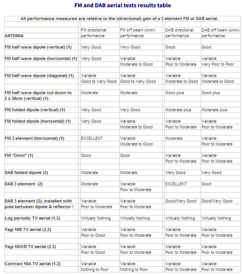

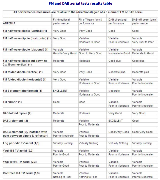

Sprietje Geplaatst: 13 oktober Geplaatst: 13 oktober Misschien heb je hier nog wat aan. Een antenne test.
Drs. IJzerbout Geplaatst: 13 oktober Auteur Geplaatst: 13 oktober 52 minuten geleden, Sprietje zei: Dat is hoofdzakelijk gedaan voor de radio's in de auto's. Bij horizontale polarisatie kun je als de de bocht om gaat ineens een veel slechtere ontvangst hebben. Bij verticale polarisatie en een schuin omhoogstaande autoantenne blijft de ontvangst nagenoeg gelijk. Daar heb ik nooit wat van gemerkt. Tijdens mijn opleiding werd me verteld dat vertikale polarisatie voordelen had in gebieden met bergen. Daar twijfel ik nu ook sterk aan omdat horizontale golven net zo hard reflecteren als verikale golven. Vroeger had een vertikale spriet op de auto wel weer voordelen omdat de middengolf, langegolf vertikaal gepolariseerd is. (de elektrische component althans). "On ne voit bien qu'avec le coeur. L'essentiel est invisible pour les yeux."

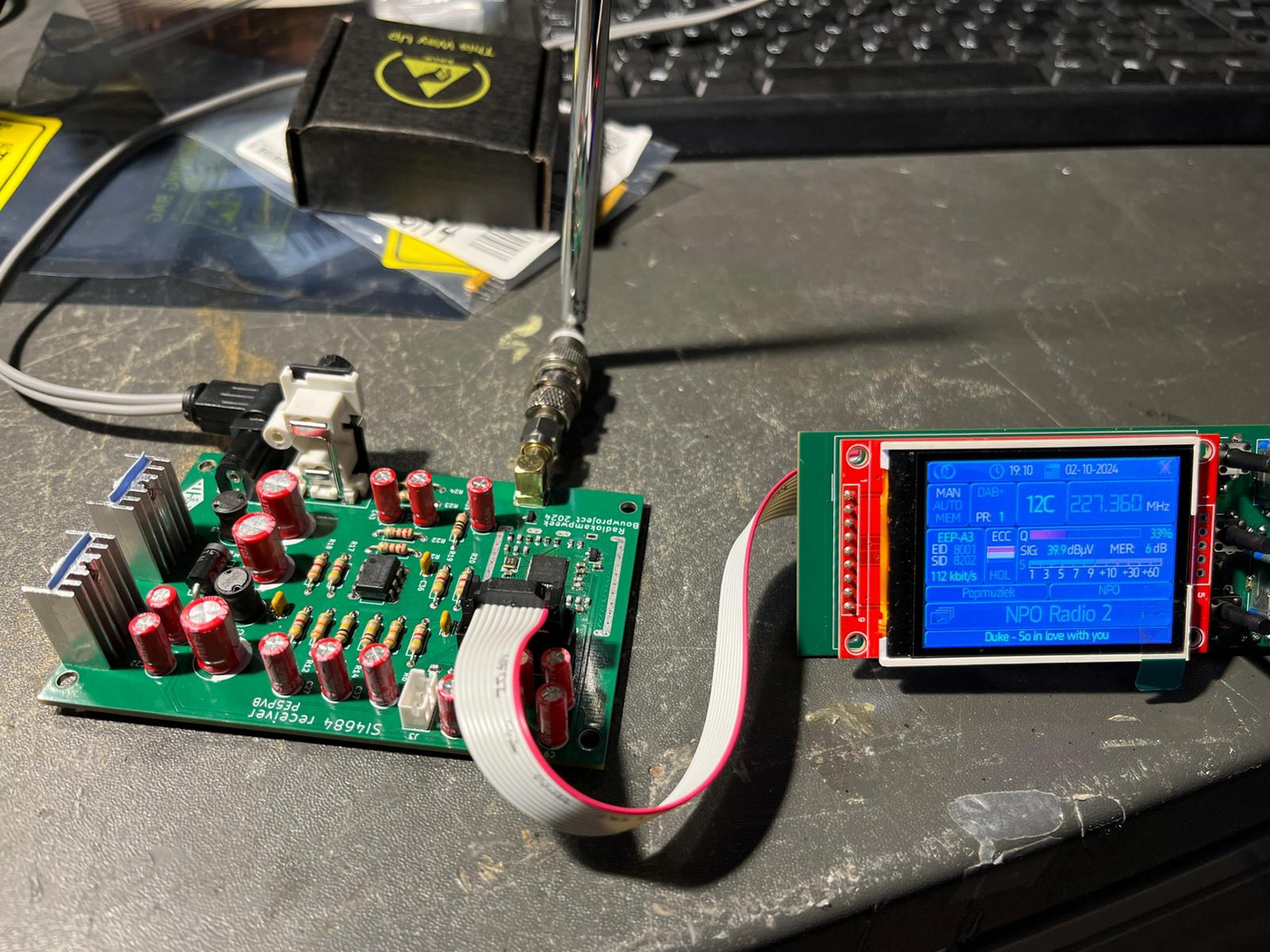

Drs. IJzerbout Geplaatst: 13 oktober Auteur Geplaatst: 13 oktober (aangepast) Het doel is niet zo zeer ontvangst van verafgelegen zenders. Maar wel een rotsvaste en vooral reflectie vrije ontvangst van lokale FM en DAB zenders. Hij woont in Lelystad en heeft de zender Lelystad praktisch in zicht. Die zorgt voor sterke reflecties binnenshuis op DAB en FM. Wij hebben beide dezelfde ontvanger gebouwd en zijn wat aan het optimaliseren. Ook is er binnenshuis sterke storing van muurvratten en zonnepanelen. Zo sterk dat ook de DAB ontvangst er onder te lijden heeft. Hieronder de zelfgemaakte DAB ontvanger van mijn vriend. 13 oktober aangepast door Drs. IJzerbout "On ne voit bien qu'avec le coeur. L'essentiel est invisible pour les yeux."
