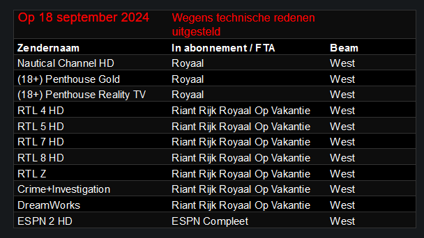

Sprietje Geplaatst: 15 oktober 2024 Geplaatst: 15 oktober 2024 (aangepast) 1 uur geleden, doubledutch zei: Deze zenders ontvang ik echter niet (meer): NPO Politiek, Earth TV, Crime and Investigation, Dreamworks en Docubox. Het beeldscherm blijft hier zwart. Nu zijn dat geen programma's die ik erg zal missen, maar ze staan wel nog allemaal in de actuele zenderlijst van CD (5/2024) en het abonnement is al duur genoeg! NPO Politiek en Earth TV zijn na de Fastscan verdwenen, de andere drie zijn er nog wel. Wat een bericht! "Na de verhuizing" Het klopt helemaal niet. - NPO Politiek is sinds 18 juni alleen nog maar via internet te ontvangen - EarthxTV is per 1 juli gestopt met uitzenden - Crime and Investigation en Dreamworks zijn inderdaad op 18 september naar de Astra 3C verhuist maar wegens tegenvallende ontvangst zijn die zenders 1 week geleden al weer teruggeplaatst naar de Astra 3B. 15 oktober 2024 aangepast door Sprietje

Sprietje Geplaatst: 16 oktober 2024 Geplaatst: 16 oktober 2024 (aangepast) Beste doubledutch Canal Digitaal heeft de fec op 22 mei veranderd van 2/3 naar 3/4. Toen is het signaal zwakker geworden. De RTL-zenders zijn pas op 18 sept. overgegaan naar de Astra 3C. Daar zit dus 4 maanden verschil in. Beide hebben dus niets met elkaar te maken. Bovendien zijn de RTL-zenders weer teruggeplaatst op de Astra 3B. 16 oktober 2024 aangepast door Sprietje
astro iris Geplaatst: 16 oktober 2024 Geplaatst: 16 oktober 2024 40 minuten geleden, Sprietje zei: Beste doubledutch Bovendien zijn de RTL-zenders weer teruggeplaatst op de Astra 3B. Dan wordt het hoog tijd dat Kingofsat, Lyngsat en Flysat deze verandering ook melden, want alle drie geven ze de RTL' s Astra 3C.
Sprietje Geplaatst: 16 oktober 2024 Geplaatst: 16 oktober 2024 Tja, zo lang als het geduurd heeft om te vermelden dat ze op de Astra 3C zitten, zo lang zal het ook wel weer duren voordat ze vermelden dat ze weer terug op de Astra 3B zitten.
