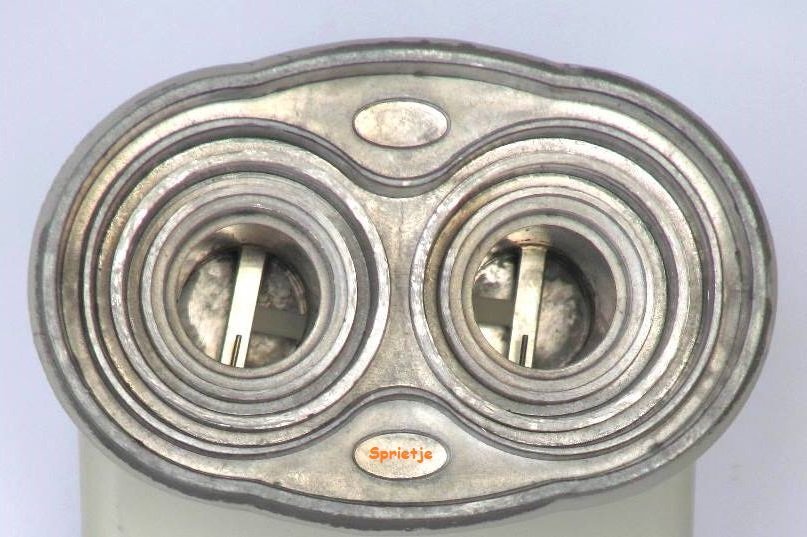

Skoopy Geplaatst: 22 oktober 2024 Geplaatst: 22 oktober 2024 (aangepast) Ik vraag met af kan ik de bovenstaande LNB geschikt voor een 60cm schotel en 23,5E-19,2E (4,2 graden) ook gebruiken op een Big bisat. Deze schotel presteert niet veel beter dan een Triax 60. Op voorwaarde natuurlijk dat deze centraal in de opstelling staan. Locatie is Vlaanderen. Misschien een vraagje voor Sprietje? Zijn eventueel andere, dicht bij elkaar liggende satellieten die we kunnen ontvangen met deze duo LNB op de Big Bisat? 22 oktober 2024 aangepast door Skoopy

Sprietje Geplaatst: 22 oktober 2024 Geplaatst: 22 oktober 2024 Beste Skoopy Nee, dat gaat echt niet lukken. Op een BigBisat moet de afstand in Vlaanderen tussen de Astra 19,2 en 23,5e 53mm zijn. De afstand van de twee koppen op een TV Vlaanderen duo-lnb is 38mm. Het verschil in afstand is dus maar liefst 15mm. Dit komt voor een belangrijk deel omdat de f/D-verhouding van een BigBisat een stuk groter is dan de f/D-verhouding van een CD/TV Vlaanderen-schotel. Maar waarom zou je een duo-lnb willen gebruiken naast een aantal enkele lnb's. Dat wordt alleen maar een stuk lastiger met de diseqc-switches.

Skoopy Geplaatst: 22 oktober 2024 Auteur Geplaatst: 22 oktober 2024 3 uren geleden, Sprietje zei: Beste Skoopy Nee, dat gaat echt niet lukken. Op een BigBisat moet de afstand in Vlaanderen tussen de Astra 19,2 en 23,5e 53mm zijn. De afstand van de twee koppen op een TV Vlaanderen duo-lnb is 38mm. Het verschil in afstand is dus maar liefst 15mm. Dit komt voor een belangrijk deel omdat de f/D-verhouding van een BigBisat een stuk groter is dan de f/D-verhouding van een CD/TV Vlaanderen-schotel. Maar waarom zou je een duo-lnb willen gebruiken naast een aantal enkele lnb's. Dat wordt alleen maar een stuk lastiger met de diseqc-switches. Dat is best interessant. Ik was me niet bewust van het verschil in F/D verhouding, en de gevolgen voor de afstand. Dan is die DUO LNB misschien geschikt voor 13E en 16E te combineren de Big Bisat? Op dit moment doe ik dat met een Alps LNB en een Megasat, die laatste met beperkte regenreserve. Een monoblok heeft dat nadeel niet, en dat is een reden waarom ik dit overweeg. Ik ken de serieschakeling van Diseqc switches. Ik heb 1.1 in serie staan een duoblok met 1.0, en dat werkt perfect.

Skoopy Geplaatst: 23 oktober 2024 Auteur Geplaatst: 23 oktober 2024 Ik stel vast dat de Megasat en Alps LNB op dit moment exact 38mm uit elkaar staan. Maar dat geeft slechte ontvangst op 16E (Megasat). Dus we proberen of dit beter gaat met de duo tv-vlaanderen LNB.
Oplossing Sprietje Geplaatst: 23 oktober 2024 Oplossing Geplaatst: 23 oktober 2024 12 uren geleden, Skoopy zei: Dat is best interessant. Ik was me niet bewust van het verschil in F/D verhouding, en de gevolgen voor de afstand. Dan is die DUO LNB misschien geschikt voor 13E en 16E te combineren de Big Bisat? Op dit moment doe ik dat met een Alps LNB en een Megasat, die laatste met beperkte regenreserve. Een monoblok heeft dat nadeel niet, en dat is een reden waarom ik dit overweeg. Ik ken de serieschakeling van Diseqc switches. Ik heb 1.1 in serie staan een duoblok met 1.0, en dat werkt perfect. Beste Skoopy Voor de ontvangst van de 13e en 16e op een BigBisat is de afstand van een duo-lnb wel juist. De afstand op de BigBisat moet zijn 37,5mm terwijl de afstand van de 2 koppen 38mm is. Die afwijking is dus te verwaarlozen. Maar, bij een CD/TV Vlaanderen duo-lnb staat de antennes schuin in het block. Dit is gedaan vanwege de 7,5° pré-skew van de Astra-satellieten. Maar de Eutelsat satellieten hebben geen pré-skew van 7,5 graad zoals de Astra satellieten maar een pré-skew van 3,5 graad. Dat is dus een afwijking van 4 graden. Dat gaat dus zeker wel lukken maar je moet er dus rekening mee houden dat de antennes van beide satellieten dus 4 graden verkeerd staan. Maar beter een antenne die 4 graden verkeerd staat dan een smalle kop die veel signaal verliest als er regendruppels op zitten. 1

Skoopy Geplaatst: 23 oktober 2024 Auteur Geplaatst: 23 oktober 2024 Inderdaad betere ontvangst op 16E, ik heb de duo lnb wel een klein beetje tegenwijzerszin moeten draaien (van achter de schotel kijken naar de LNB gekeken). Bedankt om me op die Pré-kew te wijzen! Het is nodig dit te compenseren op de 16E, op de 13 maakt dat niet veel uit, die is krachtig genoeg!
Skoopy Geplaatst: 23 oktober 2024 Auteur Geplaatst: 23 oktober 2024 @sprietje Volgens Dishpointer heb ik -9.2 skew op mij locatie, --9.3 voor 16E - 7.3 voor 23.5 dus idealiter -2,5 graden tegen wijzerzin. Juist?
