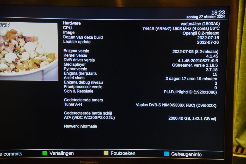

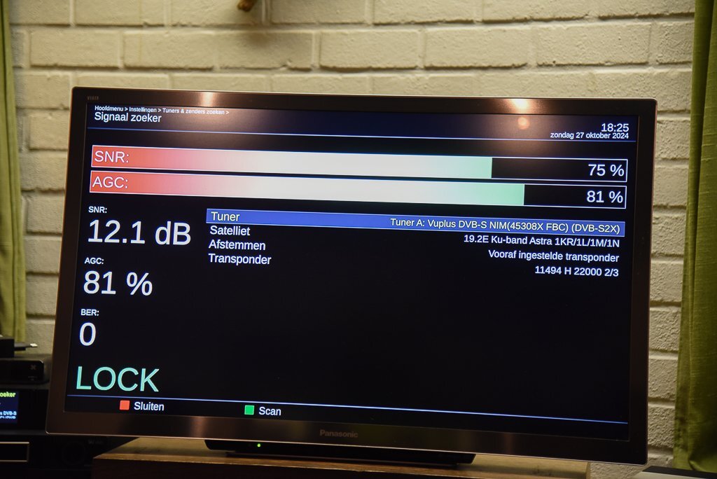

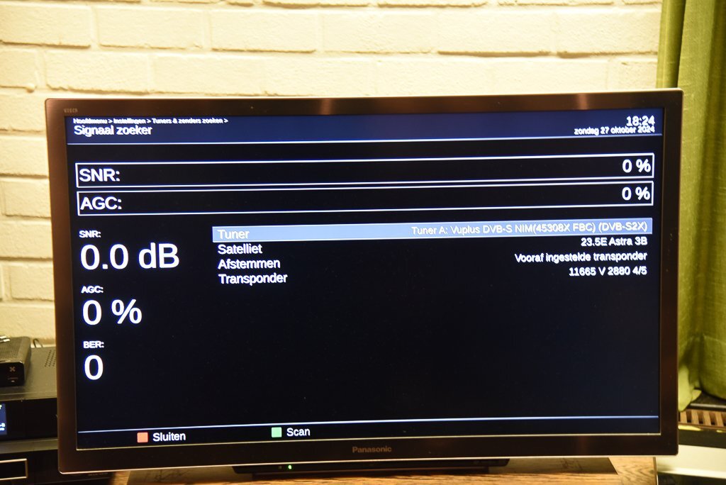

muesli Geplaatst: 27 oktober 2024 Geplaatst: 27 oktober 2024 Hallo, Sinds enkele dagen (kan ook al iets meer dan een week zijn) verschijnen er af en toe blokjes op het beeld en blijft het stilstaan (alleen geluid) en dit bij rustig en mooi weer zoals vandaag. Maar dit doet zich niet permanent voor. Deze avond was beeld op TVeen (via TVV) perfect zonder blokjes maar als ik met de signaalzoeker naar de sterkte ga kijken is dit 0. Op hetzelfde moment een Duitse zender ARD geeft wel goed signaal. Wat zou de oorzaak/oplossing kunnen zijn? Sommige dagen is het echt onmogelijk om te kijken want zijn er permanent blokjes en stilstaand beeld, ook op de Duitse zenders (daar is het signaal dan ook 0). Bedankt voor alle tips om dit te herstellen.
Moderator ceesv Geplaatst: 27 oktober 2024 Moderator Geplaatst: 27 oktober 2024 Aangezien je de Astra 1 wel blijft ontvangen lijkt het alsof je LNB of diseqc switch een probleem heeft. Gaat niet bestaat niet! 65" 4-K OLED, Vu+ Duo 4K SE BT, Vu+ Solo 4K, Rebox-8500, Rebox-8000, Wavefrontier T-90, Satlook Digital NIT, Megasat HD5 Combo Gebruik je een advertentie blocker? Maak dan een uitzondering voor onze website. Zonder advertentie (inkomsten) kan deze site niet voortbestaan.
muesli Geplaatst: 27 oktober 2024 Auteur Geplaatst: 27 oktober 2024 13 minuten geleden, ceesv zei: Aangezien je de Astra 1 wel blijft ontvangen lijkt het alsof je LNB of diseqc switch een probleem heeft. Ja, maar soms is het op Astra 1 hetzelfde: blokjes, stilstaand beeld en signaalsterkte 0. Wel minder frequent dan op Astra 3. Ik heb ook reeds gehad dat ik op Astra 1 de signaalzoeker zie zoals nu en dat die na een paar seconden verdwijnt en 0 wordt. Wat ik ook al gehad heb is dat een opgenomen programma na enkele minuten het beeld bevriest (enkel de klank loopt door). En als ik de box volledig uitzet en herstart kan ik soms (maar niet altijd) het opgenomen programma nadien wel normaal bekijken.
Moderator ceesv Geplaatst: 27 oktober 2024 Moderator Geplaatst: 27 oktober 2024 Ik had erover gelezen dat het toch ook bij Astra 1 ook gebeurt. Tja, kan eigenlijk dan van alles zijn. Het eenvoudigst is het de ontvanger opnieuw te flashen, dan sluit je de software uit. Je aanwijzing van de sterkte is tenslotte buggy, 0 aanwijzing terwijl je dan toch ontvangst hebt. Gaat niet bestaat niet! 65" 4-K OLED, Vu+ Duo 4K SE BT, Vu+ Solo 4K, Rebox-8500, Rebox-8000, Wavefrontier T-90, Satlook Digital NIT, Megasat HD5 Combo Gebruik je een advertentie blocker? Maak dan een uitzondering voor onze website. Zonder advertentie (inkomsten) kan deze site niet voortbestaan.
muesli Geplaatst: 27 oktober 2024 Auteur Geplaatst: 27 oktober 2024 1 uur terug, ceesv zei: Ik had erover gelezen dat het toch ook bij Astra 1 ook gebeurt. Tja, kan eigenlijk dan van alles zijn. Het eenvoudigst is het de ontvanger opnieuw te flashen, dan sluit je de software uit. Je aanwijzing van de sterkte is tenslotte buggy, 0 aanwijzing terwijl je dan toch ontvangst hebt. OK Ceesv, ik zal eens opnieuw flashen een dezer dagen en zien wat er dan gebeurt. Bedankt.

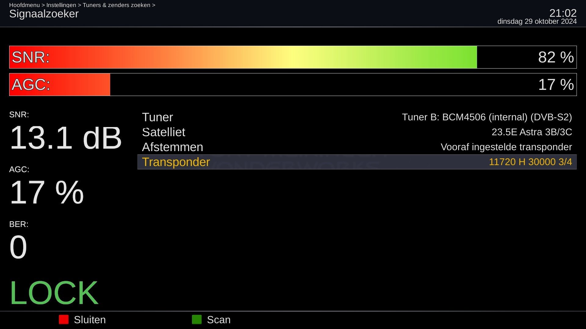

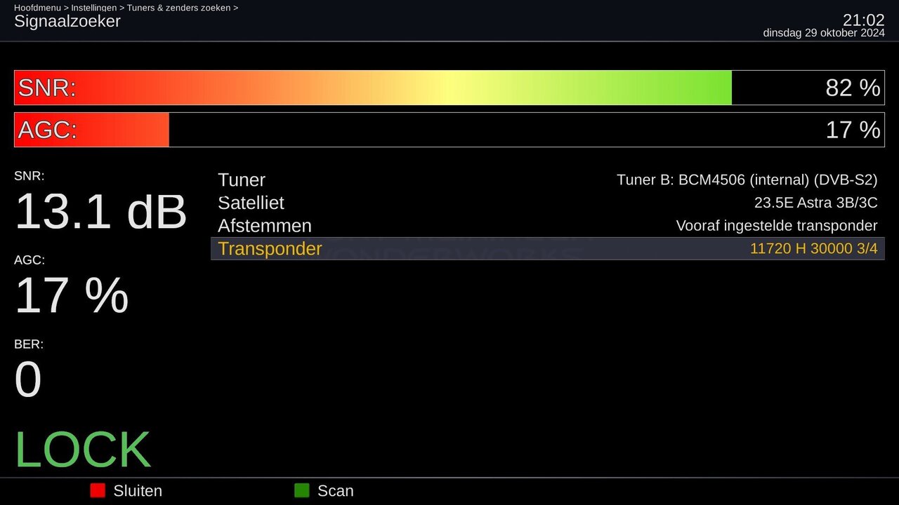

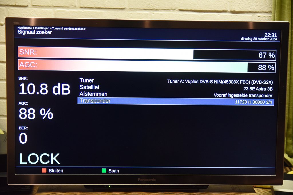

muesli Geplaatst: 29 oktober 2024 Auteur Geplaatst: 29 oktober 2024 1 uur terug, smetje limb.BE zei: zet hem bij astra 3 eens op een andere frequentie je zal dan wel signaal krijgen en denk ook dat je zelf online verder kunt updaten naar een nieuwere versie van pli OK bedankt voor de info. Inderdaad als ik de transponder wijzig naar 11720H krijg ik een goed signaal. Maar hoe leg je die vast? Ik heb de groene toets geduwd en hij begint te scannen. Nadien keert hij terug naar transponder 11665 V en signaal 0. Ik zal ook eens een nieuwe versie van Open PLI installeren. Is de recentste stabiele versie (9.0) OK of neem ik de vorige (8.3)?
muesli Geplaatst: 29 oktober 2024 Auteur Geplaatst: 29 oktober 2024 14 minuten geleden, muesli zei: OK bedankt voor de info. Inderdaad als ik de transponder wijzig naar 11720H krijg ik een goed signaal. Maar hoe leg je die vast? Ik heb de groene toets geduwd en hij begint te scannen. Nadien keert hij terug naar transponder 11665 V en signaal 0. Ik zal ook eens een nieuwe versie van Open PLI installeren. Is de recentste stabiele versie (9.0) OK of neem ik de vorige (8.3)? Een foto van het scherm na wijziging transponder maar ik weet niet hoe ik die moet vastzetten. Keert automatisch terug naar de oude stand.
jeevanhoof Geplaatst: 30 oktober 2024 Geplaatst: 30 oktober 2024 die gegevens zijn ingeprogrameerd in de software.( vooraf ingestelde transponder) Als later de transponder op de satelliet veranderd of uitgeschakeld wordt dan ziet de ontvanger daar geen signaal. Normaal kan je met de toetsen links rechts een andere transponder kiezen of te kijken of je signaal hebt. dus dit is normaal dreambox two , BigBisat met Smart Titanium, Alps, en 2 X Inverto Black Ultra VU+ solo2 met defecte tuners
bellejt Geplaatst: 30 oktober 2024 Geplaatst: 30 oktober 2024 zet er openvix op en die heeft de laatste satelites.xml en dan heb je de nieuwe transponders en aanpassingen meteen.Veranderd er wat zit er een updatemogelijkheid in om die bij te werken. Groetjes,salutations,greetings. 1 x Gibertini 1,10 vast 3 sats + 1 x Triax 88 cm rotor Vu + Duo2 twin sat tuner 4 X DVB-S2 en 1 x turbo DVB-C + OpenVix + idem dual tuner and vu duo2 fallback tuner Octagon SF8008 4K Openvix (via ethernetconnectie/WIFI fallbacktuner)
muesli Geplaatst: 30 oktober 2024 Auteur Geplaatst: 30 oktober 2024 11 uren geleden, jeevanhoof zei: die gegevens zijn ingeprogrameerd in de software.( vooraf ingestelde transponder) Als later de transponder op de satelliet veranderd of uitgeschakeld wordt dan ziet de ontvanger daar geen signaal. Normaal kan je met de toetsen links rechts een andere transponder kiezen of te kijken of je signaal hebt. dus dit is normaal Dus inderdaad best eens flashen met een versie waarin de recentste aanpassingen (van transponders) gebeurd zijn. Bedankt voor de info!
