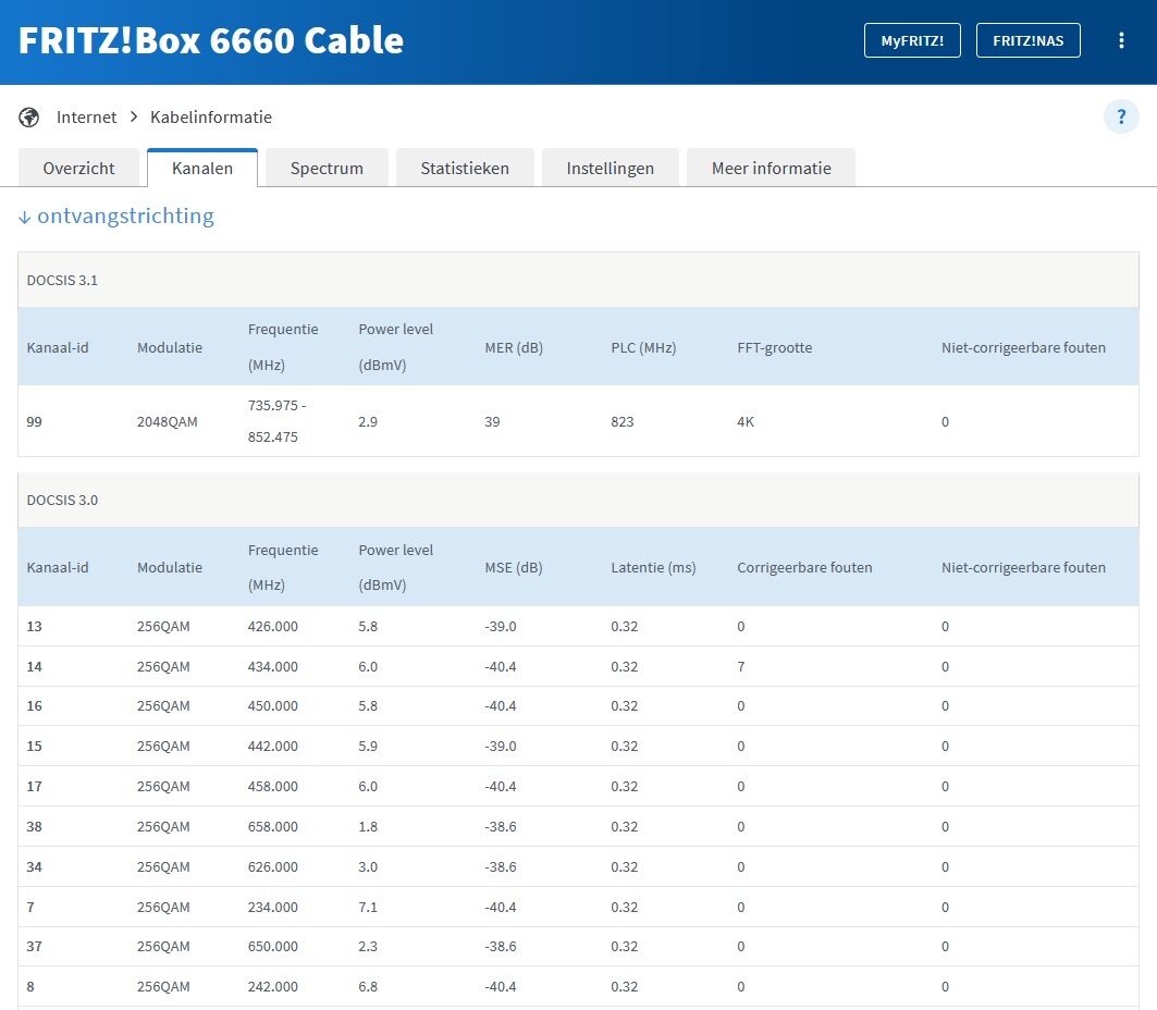

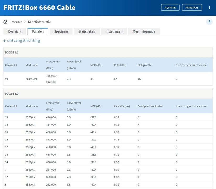

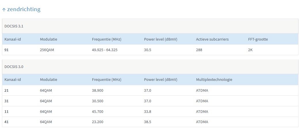

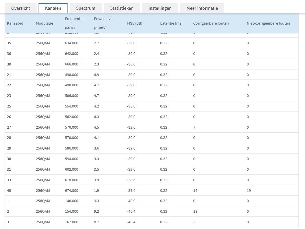

digitaal kijker Geplaatst: 2 november 2024 Geplaatst: 2 november 2024 (aangepast) 15 minuten geleden, Codx zei: Boven de 850 Mhz is meestal Docsis 3.1 dus tot 4096QAM stream, die kun je met normale apparatuur niet ontvangen. Met een spectrum analyser of SDR kun je het wel zien. Het kan ook dat jou AOP niet geschikt is voor die frequenties en daardoor het signaal niet overal doorkomt. het is al door verschillende personen getest op de kabel met een spectrum analyser en niemand heeft op verschillende plaatsen op de kabel signalen boven de 850Mhz, telenet gebruikt 41 kanalen voor hun internet in de Freq tussen de 8 en 850. door de nieuwe wet in belgie dat je uw eigen modem kan gebruiken komen de eerste Fritzbox kanalen check op forums terecht waar je kan zien welke kanalen gebruikt worden voor internet. 2 november 2024 aangepast door digitaal kijker Dreambox DM920: 2x Triple tuner (2x DVB-S2X multistream + DVB-C/T2) - T90 met 8 lnb's. Tiny audio M7+, konig ANT-UV11L-KN en versterker konig ANT amp kit-10, Konig FTA20
Codx Geplaatst: 2 november 2024 Geplaatst: 2 november 2024 5 minuten geleden, digitaal kijker zei: door de nieuwe wet in belgie dat je uw eigen modem kan gebruiken komen de eerste Fritzbox kanalen check op forums terecht waar je kan zien welke kanalen gebruikt worden voor internet. Kun je hier zo'n plaatje posten. Het kan zijn dat hun kanalen indeling heel anders in elkaar zit en het docsis 3.1 kanaal lager op de band zit. Maar dat kun je zien, docsis 3.1 kanalen zijn breder dan 8 Mhz. Ze moeten bijna wel D3.1 in gebruik hebben want ze bieden ook 1 Gbit internet aan. SCHOTEL: 1,2 Mtr 50E-55W / 60cm Astra 19/23 / Airspy R2 SDR 24-1800 Mhz RECEIVERS: Dreambox 920 UHD/DM8000/800SE / VU+ Ultimo 4K Sat & Kabel & T2 / Rpi2 ADS-B FlightFeeder IPTV: KPN Glas (AoN) 1 Gbit & IPTV KPN plus+ TV box / Android 4K IPTV box / Kodi & Plex / 100+ TB Storage
digitaal kijker Geplaatst: 3 november 2024 Geplaatst: 3 november 2024 8 uren geleden, Codx zei: Kun je hier zo'n plaatje posten. Het kan zijn dat hun kanalen indeling heel anders in elkaar zit en het docsis 3.1 kanaal lager op de band zit. Maar dat kun je zien, docsis 3.1 kanalen zijn breder dan 8 Mhz. Ze moeten bijna wel D3.1 in gebruik hebben want ze bieden ook 1 Gbit internet aan. zoals gevraagd zal ik de foto's posten met de freq van de Docsis 3.0 (wat ze willen afbouwen en verwijderen, de modem swap is bezig) en Docsis 3.1. Dreambox DM920: 2x Triple tuner (2x DVB-S2X multistream + DVB-C/T2) - T90 met 8 lnb's. Tiny audio M7+, konig ANT-UV11L-KN en versterker konig ANT amp kit-10, Konig FTA20
Codx Geplaatst: 3 november 2024 Geplaatst: 3 november 2024 (aangepast) Dank je, het is een beetje wat ik verwachtte. De docsis 3.1 zit nu van 730-850 Mhz kortom er is voor Telenet (nog) geen reden om het andere deel van 850-1200 Mhz in gebruik te nemen. Bij Telenet is het DVB-C deel al geoptimaliseerd dat loopt maar van 250-410 Mhz, Bij Ziggo (NL) is dat nog 250-550 Mhz met veel half lege transportstreams. De docsis 3.0 muxen beginnen rond de 560 Mhz hier en lopen tot 825 Mhz meen ik. En vanaf 830 - 950 Mhz loopt de docsis 3.1 stream hier. Ik zal straks nog is een keer met de SDR kijken. Als Ziggo of Telenet bijvoorbeeld 2,5 Gbit downstream willen gaan aanbieden zetten zij een 2e docsis 3.1 stream aan. Als oudere modems gewisseld zijn kun je ook nog die D3.0 ruimte inzetten voor D3.1 dan heb je een enorme stoot extra bandbreedte en dan nog dat deel van 900-1200 Mhz en later tot 1700 Mhz Maar in alle gevallen hoeft DVB-C daarvoor NIET te verdwijnen. Ruimte zat dus. 3 november 2024 aangepast door Codx SCHOTEL: 1,2 Mtr 50E-55W / 60cm Astra 19/23 / Airspy R2 SDR 24-1800 Mhz RECEIVERS: Dreambox 920 UHD/DM8000/800SE / VU+ Ultimo 4K Sat & Kabel & T2 / Rpi2 ADS-B FlightFeeder IPTV: KPN Glas (AoN) 1 Gbit & IPTV KPN plus+ TV box / Android 4K IPTV box / Kodi & Plex / 100+ TB Storage
digitaal kijker Geplaatst: 3 november 2024 Geplaatst: 3 november 2024 39 minuten geleden, Codx zei: Dank je, het is een beetje wat ik verwachtte. De docsis 3.1 zit nu van 730-850 Mhz kortom er is voor Telenet (nog) geen reden om het andere deel van 850-1200 Mhz in gebruik te nemen. Bij Telenet is het DVB-C deel al geoptimaliseerd dat loopt maar van 250-410 Mhz, Bij Ziggo (NL) is dat nog 250-550 Mhz met veel half lege transportstreams. De docsis 3.0 muxen beginnen rond de 560 Mhz hier en lopen tot 825 Mhz meen ik. En vanaf 830 - 950 Mhz loopt de docsis 3.1 stream hier. Ik zal straks nog is een keer met de SDR kijken. Als Ziggo of Telenet bijvoorbeeld 2,5 Gbit downstream willen gaan aanbieden zetten zij een 2e docsis 3.1 stream aan. Als oudere modems gewisseld zijn kun je ook nog die D3.0 ruimte inzetten voor D3.1 dan heb je een enorme stoot extra bandbreedte en dan nog dat deel van 900-1200 Mhz en later tot 1700 Mhz Maar in alle gevallen hoeft DVB-C daarvoor NIET te verdwijnen. Ruimte zat dus. Telenet gebruikt nog de freq vanaf 514 tot 538 voor tijdelijke on demand zaken dat vanaf 2027 verdwijnt, dus er is nog ruimte dat niet voor internet gebruikt worden, deze kunnen dan ingezet worden voor internet ook. met nu max 1000/50 snelheden roepen er veel om de upload eens te verhogen, maar dan moet er plaats zijn voor extra internet frequenties. ook gebruikt Orange op de kabel het internet van Telenet, weet nu niet of die dezelfde freq gebruiken, ik veronderstel van wel. ik heb in 2022 eens de internet kanalen van Orange toen opgeschreven op m'n site. https://tv-digitaal.eu/internet-kanalen-telenet/ weet nu niet of deze nog in gebruik zijn momenteel. Dreambox DM920: 2x Triple tuner (2x DVB-S2X multistream + DVB-C/T2) - T90 met 8 lnb's. Tiny audio M7+, konig ANT-UV11L-KN en versterker konig ANT amp kit-10, Konig FTA20
