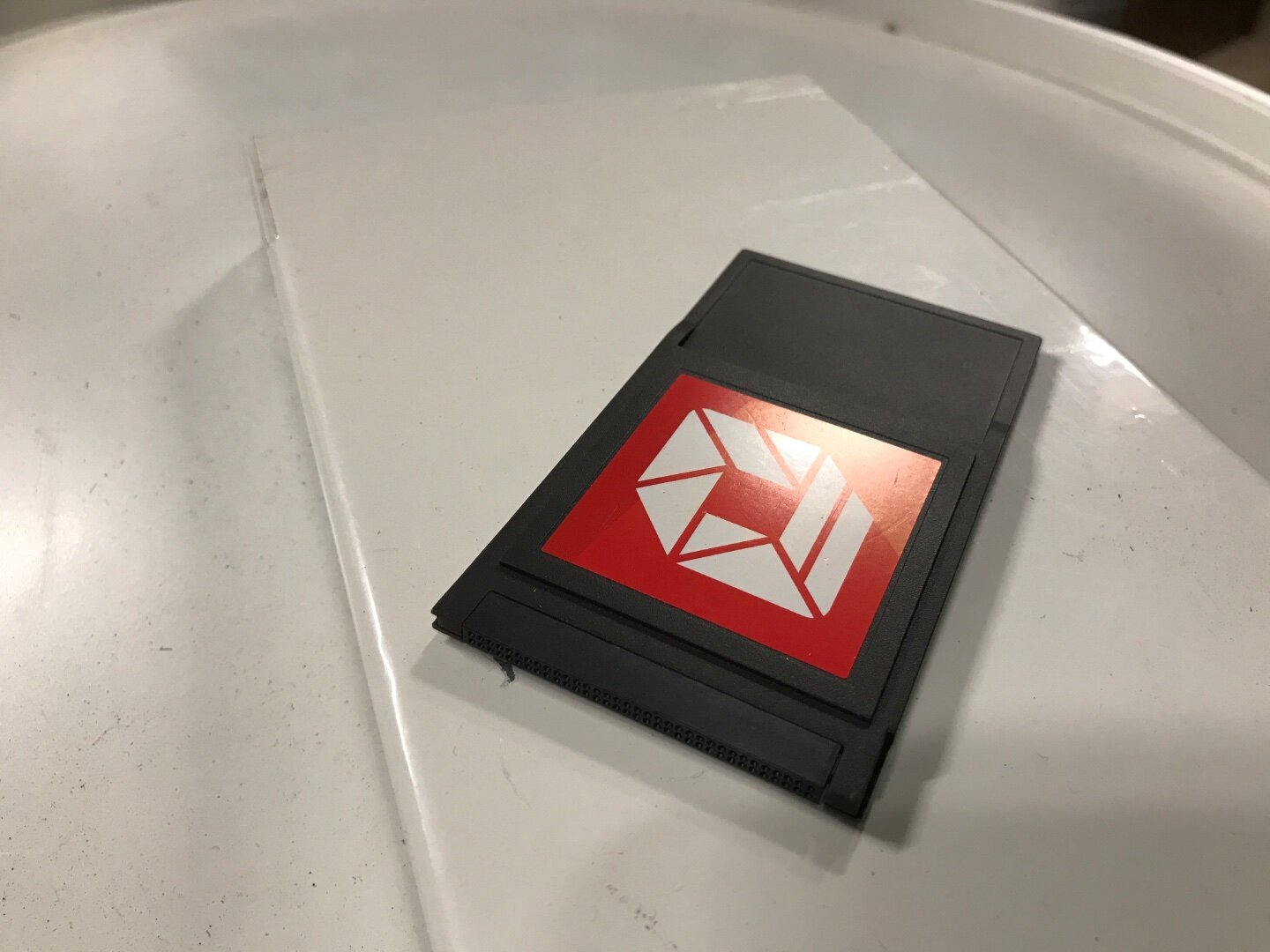

Becup Geplaatst: 31 oktober 2024 Geplaatst: 31 oktober 2024 Een goede avond specialisten. Ik heb een camper met sat antenne Tv Vlaanderen module, welke in de smart tv gestoken wordt en zo de zenders decodeert. Spijtig genoeg staat mijn camper thuis aan de noordzijde van ons huis en heeft daar geen satelliet zicht op ASTRA 3.In eerste instantie dacht ik een externe schotel te installeren en aan te sluiten aan de smarttv maar zonder succes. zo ben ik beginnen experimenteren en kon een Stanline automatische satelliet schotel op de kop tikken met een M7 decoder. Hier ontvang ik FTA zenders maar kon de CI module niet in deze decoder steken. Nu heb ik een VU+ Solo2 voor een prikje op de kop getikt en aangesloten. Na een namiddag bezig te zijn heb ik openpli 9.0 kunnen installeren met de oscam plug in. Na het opstarten krijg ik de melding : "Smart CAM 803 uw tv werkt niet in combinatie met uw module." Heeft er iemand een oplossing/verklaring? Ik ben Electronicus maar helemaal geen specialist in deze materie. Hartelijk dank.
Sprietje Geplaatst: 31 oktober 2024 Geplaatst: 31 oktober 2024 (aangepast) Niet alle TV's of satellietontvangers werken met een Smart CAM 803, feitelijk een CI-module met ingebouwde smartcard (chip). Vaak de oudere modellen niet. Dan kun je beter de witte CI+-module nemen waar je de smartcard van TV Vlaanderen in steekt. 31 oktober 2024 aangepast door Sprietje
Becup Geplaatst: 31 oktober 2024 Auteur Geplaatst: 31 oktober 2024 Thx. Heb geen smartcard van tv Vlaanderen maar enkel de CI module van tv vlaanderen.
