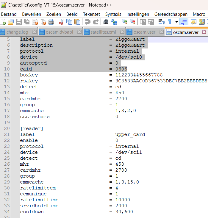

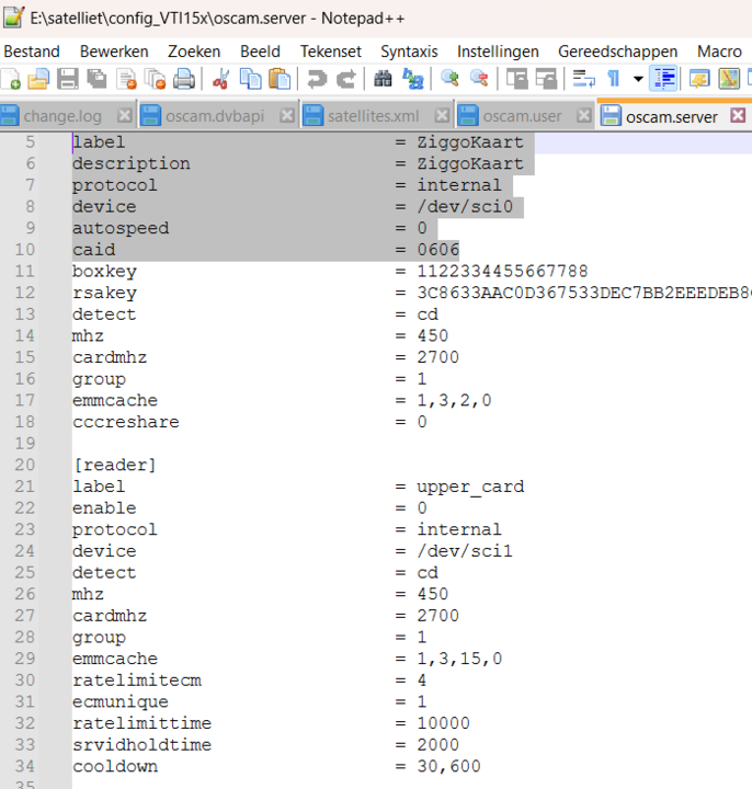

Tonskidutch Geplaatst: 10 november 2024 Geplaatst: 10 november 2024 9 minuten geleden, RaveMaus zei: Waar zou ik die CAID dan vinden? ik geef even oscam.server weer zoals die bij mij is dus voor Ziggo maar daar staat caid Quote label = ZiggoKaart description = ZiggoKaart protocol = internal device = /dev/sci0 autospeed = 0 caid = 0606 bij jouw moet je dus de 6e regel => caid aanpassen We Don't Care Habib Koitè, Eric Bibb
