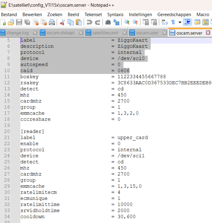

Tonskidutch Geplaatst: 10 november 2024 Geplaatst: 10 november 2024 31 minuten geleden, RaveMaus zei: Mag ik ook weten wat er bij jouw oscam.user staat? sorry die had ik net niet gezien Quote user = dvbapiau caid = 0606 au = 1 group = 1 dus bij u user = dvbapiau caid = 00006C au = 1 group = 1 let op de group = 1 moet natuurlijk ook overeenkomen met je reader Satisfaction Shank Fatboy Slim, The Rolling Stones
Mojo Geplaatst: 10 november 2024 Geplaatst: 10 november 2024 47 minuten geleden, Tonskidutch zei: sorry die had ik net niet gezien dus bij u user = dvbapiau caid = 00006C au = 1 group = 1 let op de group = 1 moet natuurlijk ook overeenkomen met je reader Waarom zou je daar een provider id bij zetten? You know when you've been shagged. I like receivers who give me pleasure.
Mojo Geplaatst: 10 november 2024 Geplaatst: 10 november 2024 1 minuut geleden, Mojo zei: Waarom zou je daar een provider id bij zetten? Mijn oscam.server [reader] label = smartcard protocol = internal device = /dev/sci0 detect = cd mhz = 500 group = 1 emmcache = 1,3,15,0 ratelimitecm = 4 ecmunique = 1 ratelimittime = 10000 srvidholdtime = 2000 cooldown = 30,600 Mijn oscam.user [account] user = dvbapiau pwd = hoef je niet te weten 🙂 keepalive = 1 au = 1 group = 1,2,3,4,5,6,7,8,9,10,64 You know when you've been shagged. I like receivers who give me pleasure.

RaveMaus Geplaatst: 11 november 2024 Auteur Geplaatst: 11 november 2024 Ik heb zo het idee dat er in kleinigheden toch nog steeds verschillen zitten. In dit topic heeft @bellejt een link gemaakt naar een ander topic wiens TVV ook niet refreshte. Het valt me daarin op dat betreffende gebruiker bij server en user resp. "label" en "au" TV-Vlaanderen moest staan. In jouw gegevens @Mojo vind ik dat niet terug. Toch geen exacte wetenschap dan? VU+Duo4K op Loewe Stellar 65DR+ OLED UHD HDR tv, Raspberry Pi3 + Apple TV HD in bureau op Loewe Individual 46, Apple TV 4K op slaapkamer icm Loewe Reference
Mojo Geplaatst: 11 november 2024 Geplaatst: 11 november 2024 19 minuten geleden, RaveMaus zei: In jouw gegevens @Mojo vind ik dat niet terug. Toch geen exacte wetenschap dan? Is dus schijnbaar niet nodig. De kaart krijgt gewoon zijn updates en kan ook gewoon geheractiveerd worden 1 You know when you've been shagged. I like receivers who give me pleasure.

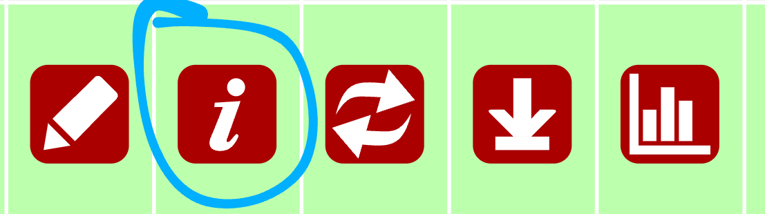

RaveMaus Geplaatst: 11 november 2024 Auteur Geplaatst: 11 november 2024 We gaan nog wat bijleren over OSCAM denk ik... Waar vind jij die info, Mojo? VU+Duo4K op Loewe Stellar 65DR+ OLED UHD HDR tv, Raspberry Pi3 + Apple TV HD in bureau op Loewe Individual 46, Apple TV 4K op slaapkamer icm Loewe Reference
Mojo Geplaatst: 11 november 2024 Geplaatst: 11 november 2024 2 uren geleden, RaveMaus zei: We gaan nog wat bijleren over OSCAM denk ik... Waar vind jij die info, Mojo? Via de webinterface. ipadres box;poortnummer Ip adres zal je wel weten. Poortnummer kun je vinden in de oscam.config file You know when you've been shagged. I like receivers who give me pleasure.
RaveMaus Geplaatst: 16 november 2024 Auteur Geplaatst: 16 november 2024 Op 11-11-2024 om 13:41, Mojo zei: Poortnummer kun je vinden in de oscam.config file Dat is natuurlijk een file die je erbij krijgt als de boel geconfigureerd wordt met OscamButler. Dat was me tot nu toe nog niet gelukt, dus ik deed het gewoon copy/paste. Bij gevolg geen oscam.config. We zien wel... VU+Duo4K op Loewe Stellar 65DR+ OLED UHD HDR tv, Raspberry Pi3 + Apple TV HD in bureau op Loewe Individual 46, Apple TV 4K op slaapkamer icm Loewe Reference
Tonskidutch Geplaatst: 16 november 2024 Geplaatst: 16 november 2024 (aangepast) webinterface poort is 83 als je de oscambutler van VTI gebruikt zie @Jürgen zijn thread. dus IP adres Vu+ dan poort, voorbeeld 192.168.178.100:83 wat nog wel belangrijk is dat je even kijkt zoals je reeds deed of je ook in de juiste map hebt gekopieerd zo niet wissen /etc/tuxbox/config 16 november 2024 aangepast door Tonskidutch basis link toegevoegd Satisfaction Shank Fatboy Slim, The Rolling Stones
