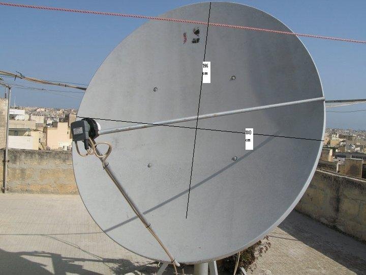

Drs. IJzerbout Geplaatst: 7 november 2024 Geplaatst: 7 november 2024 Op 3-11-2024 om 14:53, Heeres zei: Ik heb vraag over berekening mijn gevoel zegt dat ik het fout doe ik heb hier Chanel Master van 1.80 meter type 183 nu zit er feedhorn op van kop doorsnee van 11 cm type zo niet bekend maar als ik berekening doe heeft de schotel f/D van 66 dan denk ik kan er ook standaard lnb op met feedhorn van 40 mm ma is dat wel echt zo ? Wel eens van punten en komma’s gehoord? Hoe moet iemand dat lezen? "On ne voit bien qu'avec le coeur. L'essentiel est invisible pour les yeux."
Heeres Geplaatst: 13 november 2024 Auteur Geplaatst: 13 november 2024 Ja dat is helemaal waar hier had ik wel even correcter in kunnen wezen sorry
a33 Geplaatst: 13 november 2024 Geplaatst: 13 november 2024 Op 3-11-2024 om 14:53, Heeres zei: maar als ik berekening doe heeft de schotel f/D van 66 Als de maten ongeveer zijn 1950 bij 1800 en diepte in het midden is ongeveer 172.2, dan is de f/D van deze schotel 0.6. Dus ik weet niet wat voor berekening jij hebt uitgevoerd? Groet, A33 Tip: Als je reageert op een post, geef dan altijd een citaat van de (gehele) post waar je op reageert. Sommige leden kunnen namelijk hun oorspronkelijke posts achteraf nog wijzigen, en wel veel langer dan de sinds jaar en dag in de huisregels (voor alle leden) vermelde periode van 30 minuten. Dat dat inbreuk doet aan de continuïteit van de foruminhoud, en een ongelijk speelveld creëert, wordt kennelijk (helaas) niet belangrijk geacht.
Sprietje Geplaatst: 13 november 2024 Geplaatst: 13 november 2024 De maten die ik heb ingevoerd zijn: 1822mm schotelbreedte 1221mm brandpuntafstand f/D is dan 0,67
Crazy Sat Geplaatst: 13 november 2024 Geplaatst: 13 november 2024 Wat info voor de CM 180 type 183 Type 183_pg14.pdf feedhunting , a crazy hobby ! Edison OS mio 4K UHD + Octagon SF8008 4K UHD + Dr.HD F15 + Edison OS mini + Technomate TM-5402 HD M3 CI , Moteck SG2100 + Deltastar 90 cm + Invacom C120 QDF-031 Quad lnb + SkyStar HD2,TBS5927 , en TT-budget S2-1600 kaart. Channel Master 180 cm schotel + ESX241 lnb voor C-band. DVB-T2 via Oostvleteren,Egem,Mont des Cats,Bouvigny en Doornik.
a33 Geplaatst: 13 november 2024 Geplaatst: 13 november 2024 6 uren geleden, Sprietje zei: De maten die ik heb ingevoerd zijn: 1822mm schotelbreedte 1221mm brandpuntafstand f/D is dan 0,67 Ik ging ervan uit dat die 1822 mm schotelbreedte de buitenmaat is, dus met rand. Maar goed, klein verschil met 1800 mm. Voor dat getal heb ik geen 'bron'. Jij hebt de 1221 mm brandpuntsafstand ontleend aan CMHolderPlacement.jpg van Rimantss? 1221 is de maat F-G, dus niet de brandpuntsafstand. De brandpuntsafstand is 1080 mm; omdat de clearance hoek in dit geval toevallig (by design?) NUL is. f/D van deze schotel is dus, zoals ik al schreef, 0.6. Zo is de f/D verhouding, ook voor offset schotels, nou eenmaal gedefinieerd. Is dat nog steeds niet duidelijk? Ik heb het vaak genoeg uitgelegd, dacht ik. 8 uren geleden, a33 zei: Als de maten ongeveer zijn 1950 bij 1800 en diepte in het midden is ongeveer 172.2, dan is de f/D van deze schotel 0.6. Dus ik weet niet wat voor berekening jij hebt uitgevoerd? Deze vraag was dus bedoeld voor @Heeres . Ik ben benieuwd hoe hij zijn f/D uitkomst berekend had. Groet, A33. Tip: Als je reageert op een post, geef dan altijd een citaat van de (gehele) post waar je op reageert. Sommige leden kunnen namelijk hun oorspronkelijke posts achteraf nog wijzigen, en wel veel langer dan de sinds jaar en dag in de huisregels (voor alle leden) vermelde periode van 30 minuten. Dat dat inbreuk doet aan de continuïteit van de foruminhoud, en een ongelijk speelveld creëert, wordt kennelijk (helaas) niet belangrijk geacht.
Heeres Geplaatst: 19 november 2024 Auteur Geplaatst: 19 november 2024 Ik heb het uit gerekend op Satlex met de maatvoering voering 180 cm doorsnee en diepte 17.2 cm van de schotel en daarna de lnb afstand na gemeten zo als uit berekeningen kwam en dat klopte ma wat dan mij zelf afvraag toen ik de schotel op haalde zat er lnb met grote feedhorn op van zo +- 11 cm kop doorsnee ma michien is die wel voor dat andere gebruikt dat zo kunnen ma vertel mij hoe kan dat je zo standaard 40 mm lnb op kleine tot zo grote schotel kan plaatsen op zo grote schotel krijgt hij toch veel meer signaal binnen ten opzichte van kleine zeg maar zo signaal sterkte en kan dan dat zo verwerken ik neem aan dat daar ook ergens grenswaarde licht en ja zoek je satellieten op die ver weg staan snap ik het wel heb je minder signaal op die manier vroeg ik mij dat af ik hoop dat ik beetje logisch omschreven heb voor jullie en op deze vraag heb wel eerder gezocht ma niet echt mooi antwoord gevonden
a33 Geplaatst: 21 november 2024 Geplaatst: 21 november 2024 Op 19-11-2024 om 22:57, Heeres zei: Ik heb het uit gerekend op Satlex met de maatvoering voering 180 cm doorsnee en diepte 17.2 cm van de schotel en daarna de lnb afstand na gemeten zo als uit berekeningen kwam en dat klopte Dat is toch echt een calculator voor prime focus schotels, zoals er ook boven staat: "Calculator for F/D ratio of a prime focus antenna". En "daarna de LNB afstand na gemeten": de afstand van de LNB waarheen? Het plaatje van Rimantss waar ik naar verwees heeft de goede maten. f/D =~ 1080 / 1800 (1080 want clearance angle = 0 bij deze schotel, zoals ik al schreef). Hier bijv een kopie van Rimantss' plaatje op sat4all: https://www.sat4all.com/forums/topic/367883-c-band-lnb-advies-nodig/#findComment-2556915 De openingshoek van deze schotel is bijna 80 graden. Aan de hoge kant, maar niet heel abnormaal voor offset schotels, zou ik zeggen. In zo'n geval zou je je LNB zelfs nog ietsje hoger kunnen richten dan het diepste punt, zou ik zeggen. Verder zijn feedhorns niet mijn expertise. Groet, A33 Tip: Als je reageert op een post, geef dan altijd een citaat van de (gehele) post waar je op reageert. Sommige leden kunnen namelijk hun oorspronkelijke posts achteraf nog wijzigen, en wel veel langer dan de sinds jaar en dag in de huisregels (voor alle leden) vermelde periode van 30 minuten. Dat dat inbreuk doet aan de continuïteit van de foruminhoud, en een ongelijk speelveld creëert, wordt kennelijk (helaas) niet belangrijk geacht.
