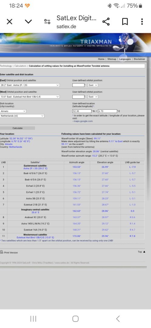

Sprietje Geplaatst: 4 november 2024 Geplaatst: 4 november 2024 Dit is de juiste afstelling met Vroomshoop Astra 28,35. https://www.satlex.de/en/wavefrontier_calc-params.html?satlo_east=&user_satlo_east=28.35&user_satlo_east_dir=E&satlo_west=13.0&user_satlo_west=&user_satlo_west_dir=E&location=&la=52.46&lo=6.54&country_code=nl
bonanzaradio Geplaatst: 4 november 2024 Auteur Geplaatst: 4 november 2024 Dankjewel Sprietje Zal eens kijken of ik eruit kom, die evaluatie en de andere tabellen zegt me niet veel. Ik ben er al zolang eigenlijk al uit, ik deed verder niets meer met de schotel. Maar nu ik in een zorgmantelwoning zit, moest die schotel wel verplaats worden. Maar ik zal woensdag eens kijken, morgen oppassen op mijn kleinzoon. Dreambox 800, Meelo, OCTAGON SF8008 4K UHD HEVC Twin DVB-S2X, WAVEFIELD T90 met 4 koppen.

bonanzaradio Geplaatst: 5 november 2024 Auteur Geplaatst: 5 november 2024 Hoi sprietje, ik had alleen beeld op de andere 3 sat maar niet op de 23.5 zoals je hier boven schreef. Nu de schotel afgesteld met de juiste afstelling die jij stuurde, op 3 satellite,s volop beeld en op de 23.5 niets. Ook de lnb gewisseld maar ook niets, denk dat ik dan toch aan een andere schotel (Blad) vast zit. Maar wat is nu dan goed🤣 Dreambox 800, Meelo, OCTAGON SF8008 4K UHD HEVC Twin DVB-S2X, WAVEFIELD T90 met 4 koppen.

Sprietje Geplaatst: 5 november 2024 Geplaatst: 5 november 2024 48 minuten geleden, bonanzaradio zei: Hoi sprietje, ik had alleen beeld op de andere 3 sat maar niet op de 23.5 zoals je hier boven schreef. Nu de schotel afgesteld met de juiste afstelling die jij stuurde, op 3 satellite,s volop beeld en op de 23.5 niets. Ook de lnb gewisseld maar ook niets, denk dat ik dan toch aan een andere schotel (Blad) vast zit. Maar wat is nu dan goed🤣 Dus de nieuwe diseqc-switch heeft er wel voor gezorgd dat je op de 13, 19,2 en 28,2 weer beeld hebt. Dan was de oude dus toch kapot. Tja, je zult te weinig signaal hebben. Daarom vroeg ik al hoe lang er tussen zat dat je de schotel het op de oude positie nog deed en nu op de nieuwe positie niet meer doet op de Astra 23,5. Dat heeft dan toch te maken met de fec-verandering van 2/3 naar 3/4 ongeveer 5 maanden geleden. Tja, toch vreemd. Een Wavefrontier T55 heet zo omdat die te vergelijken is met een normale schotel van 55cm. Ik heb in Nederland een schotel van 45cm, een Technisat Multytenne en daar ontvang ik nog gewoon de zenders van Canal Digitaal mee zij het wel met heel erg weinig reserve want met de minste regen vallen de zenders van Canal Digitaal tegenwoordig weg op de Astra 23,5. Dat vind ik niet zo erg want ik kijk dan gewoon via de internet app. Maar als je de lnb's nu hebt afgesteld volgens de Satlex-gegevens, heb je daarna de schotel optimaal uitgericht met de lnb van de Astra 23,5 in bedrijf, dus elevatie en draairichting? Het lijkt me sterk dat je dan helemaal geen zenders krijgt. Twee zenders moet je toch zeker kunnen ontvangen op de Astra 23,5, dat zijn Chamber TV op positie 191 van de CD-zenderlijst en RTL Tele Lëtzebuerg op positie 196. Die zitten beide op transponder 12168V met de parameters DVB-S, QPSK, SR 27.500, fec 3/4. Deze moet je echter niet gebruiken om de schotel uit te richten want deze zenders ontvang je veel te makkelijk.

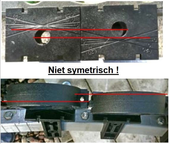

Sprietje Geplaatst: 6 november 2024 Geplaatst: 6 november 2024 Heb je helemaal geen beeld meer @spijk op de Astra 23,5 of met haperingen? Maar beste bonanzaradio, heb je de lnb-houders ook schuin gezet, d.w.z als hij bijv. op de 20ste streep uit het midden staat, moet de lnb-klem ook op de schuinte ingesteld staat van 20, zie bijlages. En heb je de klemhouder op de rail wel goed staan want deze zijn a-symmetrisch, zie de laatste 2 afbeeldingen.
