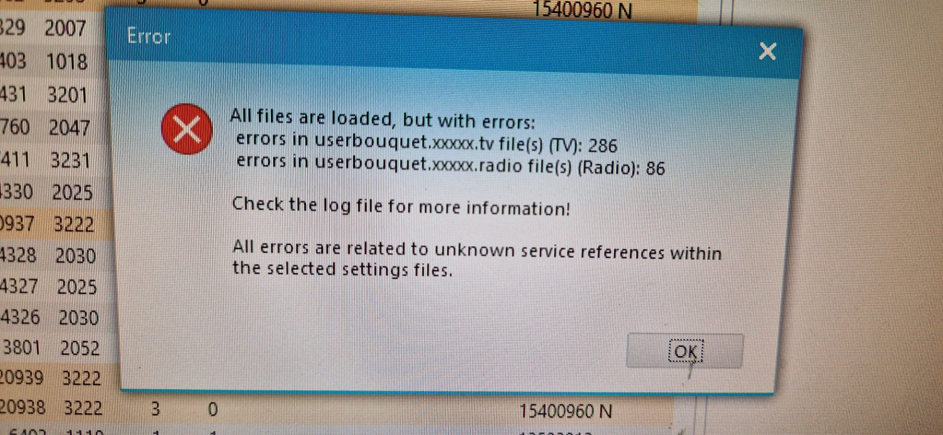

Pedro4 Geplaatst: 4 november 2024 Auteur Geplaatst: 4 november 2024 57 minuten geleden, ceesv zei: Haal de bestaande lijst dan nog eens uit de ontvanger en zet die dan onveranderd terug. Wanneer dat wel goed gaat weet je dat die iptv lijst corrupt is. bij het laden van de lijst krijg ik dit DM8000HD/ VU+ solo 4K , PLI , Henksat, Triax 88 cm voor Astra 19,2,Astra 23.5,Hotbird 13,0. . NAS 2x 3gb Daarkendemeelachen !!!!

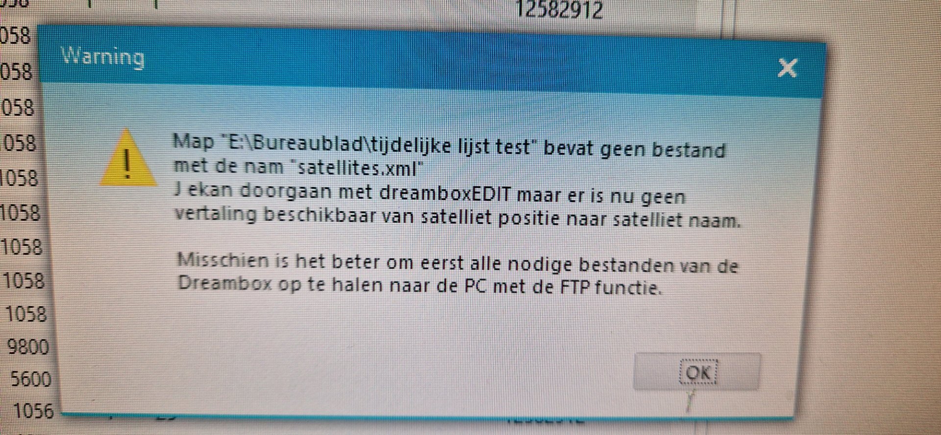

Moderator ceesv Geplaatst: 4 november 2024 Moderator Geplaatst: 4 november 2024 Je error melding geeft aan dat de bestandsnaam onjuist is, de satellites.xml ontbreekt, en er volop fouten staan in je lijst. Gaat niet bestaat niet! 65" 4-K OLED, Vu+ Duo 4K SE BT, Vu+ Solo 4K, Rebox-8500, Rebox-8000, Wavefrontier T-90, Satlook Digital NIT, Megasat HD5 Combo Gebruik je een advertentie blocker? Maak dan een uitzondering voor onze website. Zonder advertentie (inkomsten) kan deze site niet voortbestaan.
Mojo Geplaatst: 5 november 2024 Geplaatst: 5 november 2024 (aangepast) 7 uren geleden, ceesv zei: Je error melding geeft aan dat de bestandsnaam onjuist is, de satellites.xml ontbreekt, en er volop fouten staan in je lijst. En dat hoeft allemaal geen probleem te zijn. De fouten kun je automatisch laten herstellen bij het opslaan en een satellite.xml file is zo gevonden en toegevoegd in /etc/enigma2/ Hier kun je de satellites.xml zelf maken: http://satellites-xml.org/ Hier een voor lokatie 51noord, 6oost satellites.xml.zip 5 november 2024 aangepast door Mojo You know when you've been shagged. I like receivers who give me pleasure.
minplus Geplaatst: 5 november 2024 Geplaatst: 5 november 2024 Ik krijg bij de lijst van Hans in Dreamboxedit ook meldingen van errors maar plaats de lijst vervolgens probleemloos in de VU's. 3x VU+ met Open Pli , 2 Gregorians, 1 Big bisat en 3 LCD's
Pedro4 Geplaatst: 6 november 2024 Auteur Geplaatst: 6 november 2024 sorry snap het niet helemaal. de zenderlijst is niet goed en er ontbreekt een satellites.xml bestand op de vu in de map etc/enigma2/ is beide het probleem of snap ik het niet? de zenderlijst niet goed en het bestand ontbreekt op de vu? DM8000HD/ VU+ solo 4K , PLI , Henksat, Triax 88 cm voor Astra 19,2,Astra 23.5,Hotbird 13,0. . NAS 2x 3gb Daarkendemeelachen !!!!
