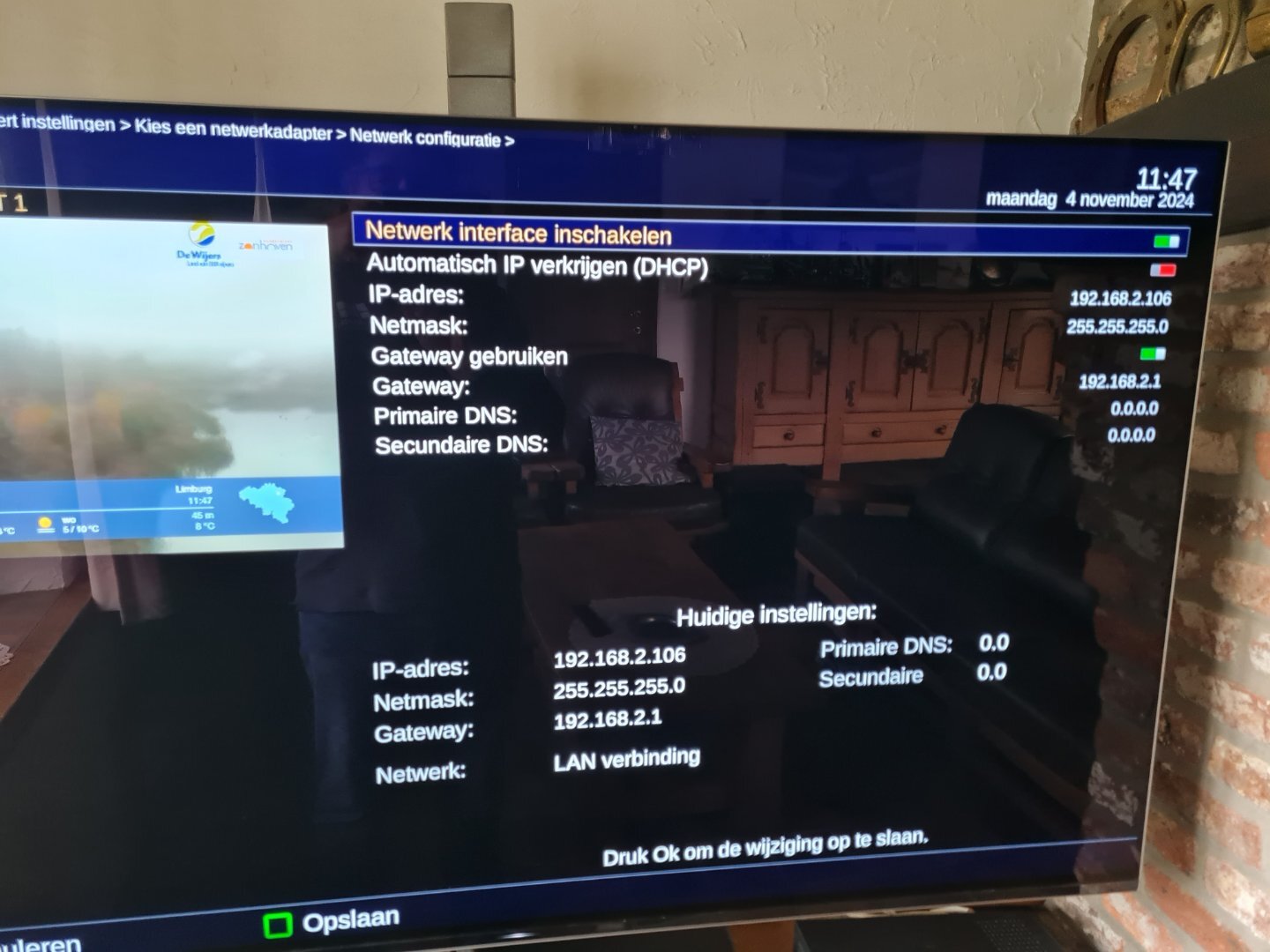

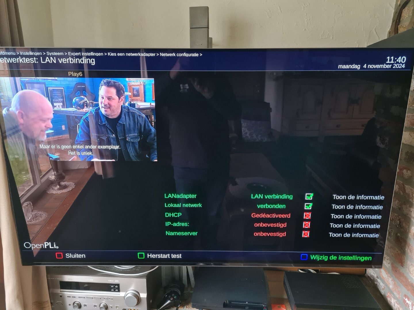

Zorba Geplaatst: 4 november 2024 Geplaatst: 4 november 2024 Heeft iemand ook het volgende voor ,na installatie van open pli 9.0 heb ik problemen na het instellen van mijn netwerk met een vast ip adres. Bij het inloggen met plugins en downloads om oscam te instaleren kan ik geen verbinding maken met server van open pli en wanneer ik de reden bekijk zijn mijn ipadres instellingen veranderd zonder dat ik iets zelf heb veranderd ,na opnieuw instellen lukt het dan wel !maar 1/2 uur later is het weer het zelfde probleem de instellingen zijn weer veranderd en bij test zegt hij dat ik geen bevestigd ip adres heb en de name server is ook niet bevestigd ,nogthans is de vuduo4kse zichtbaar in mijn netwerk. Wat is er verkeerd ,vroeger had ik totaal geen probleem met het ipadress ,het is pas bij open pli 9.0 begonnen 7 Zorba VUDUO4kSE- VU Duo²- X-trend 4000
bellejt Geplaatst: 4 november 2024 Geplaatst: 4 november 2024 stel je DNS in op hetzelfde adres als de gateway Groetjes,salutations,greetings. 1 x Gibertini 1,10 vast 3 sats + 1 x Triax 88 cm rotor Vu + Duo2 twin sat tuner 4 X DVB-S2 en 1 x turbo DVB-C + OpenVix + idem dual tuner and vu duo2 fallback tuner Octagon SF8008 4K Openvix (via ethernetconnectie/WIFI fallbacktuner)
Tonskidutch Geplaatst: 4 november 2024 Geplaatst: 4 november 2024 heeft de gebruiker ook de updates van OpenPli erop? dit was toch een heel bekende bug die al lang verholpen is? T.N.T. AC/DC
Zorba Geplaatst: 4 november 2024 Auteur Geplaatst: 4 november 2024 a) DNS zelfde adres gegeven en inderdaad is opgelost. b) ja Tonskidutch de updates van open pli zitten erop Thx Boys 1 Zorba VUDUO4kSE- VU Duo²- X-trend 4000

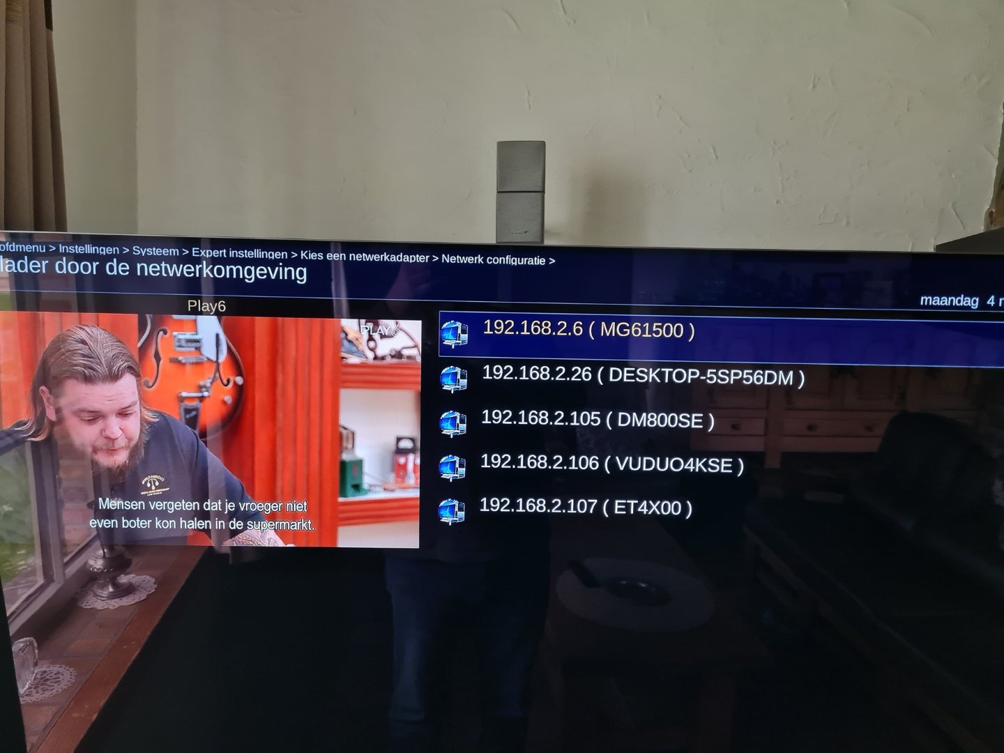

eursinge1 Geplaatst: 28 november 2024 Geplaatst: 28 november 2024 Ik heb exact hetzelfde probleem en kom er zelf niet uit. Had voorheen een Dreambox 8000 HD met een oudere OpenPli versie welke het heeft begeven en nu dus een VU+ 4K met OpenPli 9. Als ik DHCP uit heb staan kan ik wel mijn (vaste) ip adres invullen, maar bij het testen geeft hij dan aan dat DHCP gedeactiveerd is en IP adres en Nameserver onbevestigd. Zet ik DHCP aan dan zie ik DHCP (groen) geactiveerd, maar blijven IP adres en Nameserver onbevestigd. (overigens geldt dit zelfde ook voor mijn andere Ustym4KPRO decoder) Ik zat voorheen met mijn glasvezel verbinding bij Tweak met een Fritzbox 5490 modem, maar deze zijn gestopt. Zit nu bij een andere provider welke via het netwerk van Delta werkt, met als gevolg dat ik mijn glasvezelkabel niet meer rechtstreeks op de Fritzbox kon aansluiten maar op een kastje van Delta. De op de foto's gebruikte IP adressen zijn zoals ik die ook onder mijn Tweak abonnement had staan en waarbij decoders (en Tv's) allemaal hun eigen IP adres hadden. Tv's en decoders zijn allemaal bedraad opgenomen in mijn netwerk.
Zorba Geplaatst: 3 december 2024 Auteur Geplaatst: 3 december 2024 ben je zeker dat de gateway juist is , het moet dezelfde zijn als die van de router. Zorba VUDUO4kSE- VU Duo²- X-trend 4000
Codx Geplaatst: 3 december 2024 Geplaatst: 3 december 2024 Op 28-11-2024 om 16:50, eursinge1 zei: Ik heb exact hetzelfde probleem en kom er zelf niet uit. Had voorheen een Dreambox 8000 HD met een oudere OpenPli versie welke het heeft begeven en nu dus een VU+ 4K met OpenPli 9. Als ik DHCP uit heb staan kan ik wel mijn (vaste) ip adres invullen, maar bij het testen geeft hij dan aan dat DHCP gedeactiveerd is en IP adres en Nameserver onbevestigd. Zet ik DHCP aan dan zie ik DHCP (groen) geactiveerd, maar blijven IP adres en Nameserver onbevestigd. (overigens geldt dit zelfde ook voor mijn andere Ustym4KPRO decoder) Maar wat is het exacte probleem nu behalve die melding? Ale je gewoon internet hebt op de box is er niks aan de hand toch. Je kunt evt. 8.8.8.8 als secundary DNS invullen. Het is een beetje afhankelijk hoe zo'n fritzbox is ingesteld namelijk of die ook echt voor DNS server speelt. SCHOTEL: 1,2 Mtr 50E-55W / 60cm Astra 19/23 / Airspy R2 SDR 24-1800 Mhz RECEIVERS: Dreambox 920 UHD/DM8000/800SE / VU+ Ultimo 4K Sat & Kabel & T2 / Rpi2 ADS-B FlightFeeder IPTV: KPN Glas (AoN) 1 Gbit & IPTV KPN plus+ TV box / Android 4K IPTV box / Kodi & Plex / 100+ TB Storage
eursinge1 Geplaatst: 9 december 2024 Geplaatst: 9 december 2024 Dat is juist het probleem, ik krijg dus geen internetverbinding via de VU+ of via de tv (kom bijv. niet bij Netflix). Ook DNS 8.8.8.8 en/of 1.1.1.1 helpt niet. Ik had ook nog DCC-E2 op mijn pc staan en als ik daar de IP nummers van PC en VU+ in zet zien ze elkaar ook niet. Terwijl dat voor de overgang op het Delta netwerk wel goed werkte.
