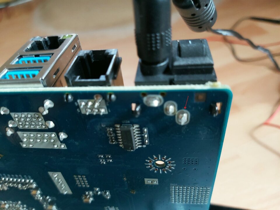

Codx Geplaatst: 16 november 2024 Auteur Geplaatst: 16 november 2024 (aangepast) 49 minuten geleden, bellejt zei: goed eigenlijk want dat is makkelijk te vervangen of te overbruggen .Aparte schakelaar desnoods en apart voedingsconnectortje en eventueel er naast een gaatje boren om die te monteren Dat denk ik niet, want die dingen zijn niet simpel verkrijgbaar als ik het zo lees. Het is een connector en schakelaar in 1 blokje en de contacten tussen die 2 zitten intern in het blokje door gelust. Kortom de enige manier is een losse connector met een paar daadjes op het mainbord solderen om die hele boel te omzeilen maarja dat is niet netjes. Of iemand vinden die dit soort spul voor z'n beroep repareert en aan het juiste blokje kan komen. Maar de box is in november 2020 gekocht, heeft wel eerst iets meer dan 2 jaar in de kast gestaan (wel soms mee getest hoor) maar eigenlijk is die nog geen 2 jaar in gebruik. Maar de garantie is dus wel verlopen. Dus liefst laten repareren ipv zelf gaan klooien. 16 november 2024 aangepast door Codx SCHOTEL: 1,2 Mtr 50E-55W / 60cm Astra 19/23 / Airspy R2 SDR 24-1800 Mhz RECEIVERS: Dreambox 920 UHD/DM8000/800SE / VU+ Ultimo 4K Sat & Kabel & T2 / Rpi2 ADS-B FlightFeeder IPTV: KPN Glas (AoN) 1 Gbit & IPTV KPN plus+ TV box / Android 4K IPTV box / Kodi & Plex / 100+ TB Storage

Moderator ceesv Geplaatst: 16 november 2024 Moderator Geplaatst: 16 november 2024 Die hele connector en schakelaar zitten rechtstreeks op de print gesoldeerd, dat maakt het minder eenvoudig om losse componenten toe te gaan passen. Je kan altijd de importeur bellen en vragen of ze een vervangende connector/schakelaar kunnen leveren. Gaat niet bestaat niet! 65" 4-K OLED, Vu+ Duo 4K SE BT, Vu+ Solo 4K, Rebox-8500, Rebox-8000, Wavefrontier T-90, Satlook Digital NIT, Megasat HD5 Combo Gebruik je een advertentie blocker? Maak dan een uitzondering voor onze website. Zonder advertentie (inkomsten) kan deze site niet voortbestaan.
bellejt Geplaatst: 16 november 2024 Geplaatst: 16 november 2024 (aangepast) niets belet je om die niet op de print te connecteren.De importeur zal je netjes naar een hersteldienst sturen en die rekent 69 euro aan minstens.Google maar en je zal de resultaten vinden. De combine is zelfs simpel te verkrijgen van daileywell maar kwanta kosta zal je ff verschieten. De connector punten zijn gewoon eentje die rechtstreeks door gaat en de 2 overige gaan via de schakelaar (enkelpolig) 16 november 2024 aangepast door bellejt Groetjes,salutations,greetings. 1 x Gibertini 1,10 vast 3 sats + 1 x Triax 88 cm rotor Vu + Duo2 twin sat tuner 4 X DVB-S2 en 1 x turbo DVB-C + OpenVix + idem dual tuner and vu duo2 fallback tuner Octagon SF8008 4K Openvix (via ethernetconnectie/WIFI fallbacktuner)

Ventura Geplaatst: 27 november 2024 Geplaatst: 27 november 2024 Op 16-11-2024 om 15:40, Codx zei: Of misschien Steve die het kan fixen. Ooit gevraagd geen antwoord gekregen. De lokale elektronica winkel heeft een nieuwe aan en uit schakelaar er in gezet en de VU+ Ultimo 4K werkt weer van ouds. Hoe men de oude aan en uit schakelaar heeft vervangen is voor mij een raadsel. Er geen resten van soldeer werk te zien op de print plaat.
Moderator ceesv Geplaatst: 27 november 2024 Moderator Geplaatst: 27 november 2024 8 minuten geleden, Ventura zei: Er geen resten van soldeer werk te zien op de print plaat. Daar zijn methoden voor. Klik Gaat niet bestaat niet! 65" 4-K OLED, Vu+ Duo 4K SE BT, Vu+ Solo 4K, Rebox-8500, Rebox-8000, Wavefrontier T-90, Satlook Digital NIT, Megasat HD5 Combo Gebruik je een advertentie blocker? Maak dan een uitzondering voor onze website. Zonder advertentie (inkomsten) kan deze site niet voortbestaan.

Ventura Geplaatst: 27 november 2024 Geplaatst: 27 november 2024 12 minuten geleden, ceesv zei: Daar zijn methoden voor. Klik Nieuwe soldeer verbindingen glanzen veel meer dan bestaande oud soldering vanaf fabriek. Zo kan ik zien of er iets gesoldeerd is op een print plaat. Zelf als men flux remover gebruikt.

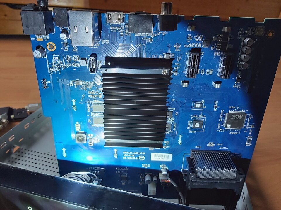

Steve Geplaatst: 27 november 2024 Geplaatst: 27 november 2024 Op 15-11-2024 om 16:34, Codx zei: Ik heb een VU+ Ultimo 4K die ik nog geen 2 jaar in gebruik heb. Ik had al een keer gemerkt dat de ontvanger na het uitzetten met de knop aan de achterkant ineens niet meer wilde opstarten, dat is ruim drie kwart jaar geleden. Toen heb ik de ontvanger open geschroefd om de tuners er uit te halen en de condensators te bekijken. Er was niks aan te zien... uiteindelijk weer in elkaar gezet, en toen deed die nog steeds niks. Ik ga weg om iets te doen en ik kom een uur terug en hij staat ineens aan. WTF nou ja alles weer aangesloten en de ontvanger heeft daarna al die tijd gewerkt. Er is recent 2x stroom uitval geweest (werkzaamheden liander) maar dat heeft niet geleid tot problemen want de ontvanger startte daarna automatisch weer op. Echter 2 dagen geleden liep de ontvanger 's nachts ineens vast en moest ik weer die knop op de achterkant gebruiken om de ontvanger uit te zetten (30 sec wachten) en weer aan. Echter aan gaat die niet meer, hij is morsdood. Geen lampje te zien, helemaal niks. Dus de volgende dag de voedingsadapter gemeten, die geef gewoon 12 Volt aan. Ik heb 2 andere 12V adapters geprobeerd voor het geval die toch defect is. Ik heb de ontvanger weer open gehad, ik zie niks aan de print plaat maar ik heb geen verlichte loep om alles goed te onderzoeken. Ook zonder tuners geprobeerd etc. Ik heb de ontvanger inmiddels 2 dagen laten rusten voor het geval er toch iets met de condensators speelt.. maar zojuist weer aangesloten maar hij doet nog steeds helemaal niks. Het zou de aan/uit knop kunnen zijn maar dan moet ik weten waar ik 12 Volt moet kunnen meten op de print plaat. Wie kan helpen ? mocht je in de buurt wonen ?dan kom maar aan 1
