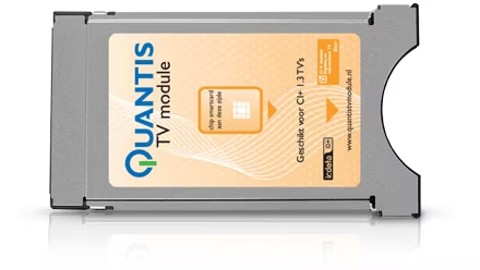

ringlord Geplaatst: 20 november 2024 Geplaatst: 20 november 2024 (aangepast) Ik heb deze module 2dehands gekocht en mijn TVV kaart erin gestoken. Maar mijn LG TV geeft een error https://www.ziggo.nl/klantenservice/televisie-radio/foutcodes/e05-melding Al verschillende keren de kaart schoongemaakt en opnieuw geprobeerd maar ik blijf dezelfde melding krijgen. Is deze module definitief niet compatible met TVV? 20 november 2024 aangepast door ringlord E05-4

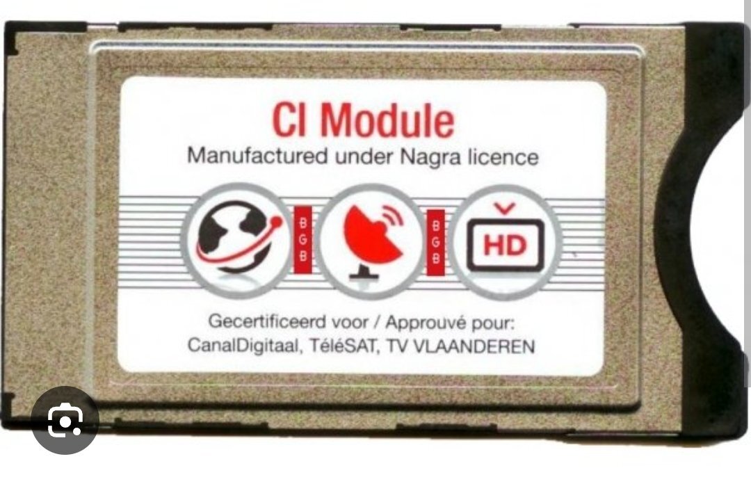

Oplossing el renegade Geplaatst: 20 november 2024 Oplossing Geplaatst: 20 november 2024 30 minuten geleden, digitaal kijker zei: ik vrees ervoor dat deze Tv Vlaanderen ondersteund. Zeker weten dat dit nooit gaat werken. Je moet deze hebben voor de losse kaart.
Mimisiku Geplaatst: 20 november 2024 Geplaatst: 20 november 2024 En dan hopen dat hij nog in voorraad is. Kost €59 bij de meeste verkopers. Die Quantis CI 1.3 is voor Irdeto kaarten (Ziggo, Delta, Caiway, SKV, Kabelnoord) Afscheid….. Nog een paar maandjes te gaan…

ringlord Geplaatst: 28 november 2024 Auteur Geplaatst: 28 november 2024 Als follow-up vermelden dat ik 2dehands nog een module gevonden heb zoals op de foto van @el renegade. Werkte van de 1ste keer. Bedankt allen. 1
