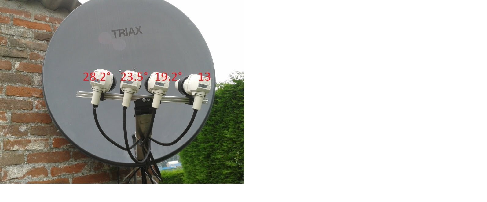

Er is een probleem met de LNB van ASTRA 1. De zenders van Duitsland zijn niet te zichtbaar. Daarom wil ik de LNB voor ASTRA 1 vervangen.
Maar die staat op een rij van 4, Astra 1, 2 en 3 en HotBird. Als ik vanaf de LNB'S naar de schotel kijk, welke van de vier is die voor ASTRA1?
Met dank.

De 3e lnb is voor Astra 1.
Kijkend van de lnb naar de schotel is de volgorde Astra 2, Astra 3, Astra 1 en Hotbird.
  • Oplossing
zo zou het moeten zijn
en heb je de ontvanger al eens terug laten inscannen op astra1
