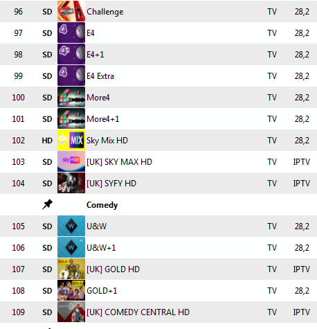

bellejt Geplaatst: 26 november 2024 Geplaatst: 26 november 2024 (aangepast) gemaakt vorige week door aanpassingen op sat in DBE 7.2 en jedimaker 6.37 kiddac en gewoon verslepen. 26 november 2024 aangepast door bellejt Groetjes,salutations,greetings. 1 x Gibertini 1,10 vast 3 sats + 1 x Triax 88 cm rotor Vu + Duo2 twin sat tuner 4 X DVB-S2 en 1 x turbo DVB-C + OpenVix + idem dual tuner and vu duo2 fallback tuner Octagon SF8008 4K Openvix (via ethernetconnectie/WIFI fallbacktuner)
Mojo Geplaatst: 26 november 2024 Geplaatst: 26 november 2024 (aangepast) Dan denk ik ongeveer waar het zit in Jedimaker. Bij mij word het domeinnaam niet in de pakketnaam gezet. 26 november 2024 aangepast door Mojo You know when you've been shagged. I like receivers who give me pleasure.
