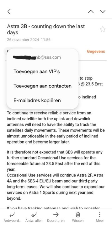

Newslive Geplaatst: 26 november 2024 Geplaatst: 26 november 2024 (aangepast) Ik krijg net deze informatie van SES. Het was al langer bekend natuurlijk, zoiets maken ze niet een maand van te voren bekend. De uplink naar Astra 3B positie zal voortaan in DBS band (17-18 GHz) gaan, downlink in KU band. Dus geen (of weinig) feeds meer op Astra 3B. This is just a reminder that SES intends to stop station keeping procedures for Astra 3B @ 23.5 East on 31st December 2024. As a result, Astra 3B will begin to go into inclined operation from early next year. To continue to receive reliable service from an inclined satellite both the uplink and downlink antennas will need to have the ability to track the satellites daily movements. These movements will be almost unnoticeable in the early period of inclined operation and become larger later. It is therefore not expected that SES will operate any further standard Occasional Use services for the foreseeable future at 23.5 East after the end of this year. Occasional Use services will continue Astra 2F, Astra 4A and the SES-4 EU/EU beam and our third-party long-term leases. We will also continue to expand our services on Astra 1 Sports during next year and beyond. Dit is slechts een herinnering dat SES van plan is om op 31 december 2024 te stoppen met de procedures voor het bijhouden van stations voor Astra 3B @ 23,5 East. Als gevolg hiervan zal Astra 3B vanaf begin volgend jaar inclinen. Om betrouwbare diensten van een schuine inclined satelliet te kunnen blijven ontvangen, moeten zowel de uplink- als de downlink antennes de dagelijkse bewegingen van de satelliet kunnen volgen. Deze bewegingen zullen in de beginperiode van de inclined operatie bijna onmerkbaar zijn en later groter worden. Daarom wordt niet verwacht dat SES na het einde van dit jaar in de nabije toekomst nog meer standaard Occasional Use diensten zal aanbieden op 23,5 oost. Voor incidenteel gebruik zullen Astra 2F, Astra 4A en de SES-4 EU/EU-bundel en onze langetermijnleaseovereenkomsten met derden voortzetten. Ook zullen we onze diensten op Astra 1 Sports volgend jaar en daarna blijven uitbreiden. 26 november 2024 aangepast door ceesv Vertaling toegevoegd.

Newslive Geplaatst: 26 november 2024 Auteur Geplaatst: 26 november 2024 De uplink frequentie. Nu is dat KU band (meeste SNG's in Europa) en als dat op Astra 3C in DBS band is, dan werkt dat niet. Er waren ook veel storingen op Astra 3B de laatste jaren. Veel feeds zijn daarom al naar Astra 2F verhuisd. Tijdens het zenden viel het signaal soms 3 a 4 dB omlaag, vanwege die storingen. Dat was niet echt handig. Zojuist, Zilverhippie zei: Moet dit nu echt, dergelijke onzinnige vertalingen? Ik heb die vertaling er niet onder gezet, dit doet deze website misschien?

Mojo Geplaatst: 27 november 2024 Geplaatst: 27 november 2024 17 uren geleden, Newslive zei: Ik krijg net deze informatie van SES. Weet je het zeker? 17 uren geleden, Newslive zei: our services on Astra 1 Sports Met zo'n taalfout erin. 20 minuten geleden, Zilverhippie zei: DeepL Translate, In dit geval niet wat mij toch wel tegen valt van DeepL Dit maakt DeepL er van: Dit is slechts een herinnering dat SES van plan is om op 31 december 2024 te stoppen met de procedures voor het bijhouden van stations voor Astra 3B @ 23,5 East. Als gevolg hiervan zal Astra 3B vanaf begin volgend jaar hellen. Om betrouwbare diensten van een schuine satelliet te kunnen blijven ontvangen, moeten zowel de uplink- als de downlinkantennes de dagelijkse bewegingen van de satelliet kunnen volgen. Deze bewegingen zullen in de beginperiode van de inclined operatie bijna onmerkbaar zijn en later groter worden. Daarom wordt niet verwacht dat SES na het einde van dit jaar in de nabije toekomst nog meer standaard Occasional Use diensten zal aanbieden op 23,5 oost. De ongeregelde diensten zullen Astra 2F, Astra 4A en de SES-4 EU/EU-bundel en onze langetermijnleaseovereenkomsten met derden voortzetten. Ook zullen we onze diensten op Astra 1 Sports volgend jaar en daarna blijven uitbreiden. Vertaald met DeepL.com (gratis versie) You know when you've been shagged. I like receivers who give me pleasure.
Newslive Geplaatst: 27 november 2024 Auteur Geplaatst: 27 november 2024 Hier de email, ik snap alleen niet waarom ik hierover zou liegen. En op Astra 1 zitten de sport feeds op TXP 1.027. Astra heeft een bedrijf dat wereldwijd allerlei evenementen via de satelliet verspreid. Ze leveren niet alleen satellietruimte. Maar ja, wat weet ik nou hè.

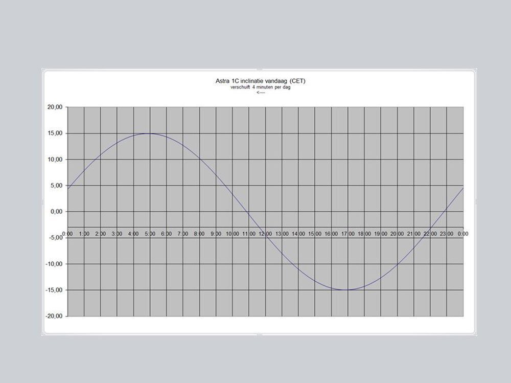

Crazy Sat Geplaatst: 27 november 2024 Geplaatst: 27 november 2024 Quote hoe aannemelijk is het dat sommige feeds nog een tijdje in inclined orbit worden verzonden via de astra3b? Ik heb zelf nog steeds om die reden een dubbele motor op mijn schotel zitten. Destijds nog erop gezet voor feeds op de astra2c op 2 of 3 oost. De VRT heeft daar tijdje feeds gehad. Ik denk heel aannemelijk . Zal waarschijnlijk hetzelfde gebeuren als op de vroegere Astra 1C op 2,0°E . Ik heb nog het ganse pakket van de VRT van toen met het frequentie plan en de transponders van de uplinks. Waren in DVB-S2 (BEL-033,BEL-064,BEL-045 & BEL-046). Ook heb ik de schotel verzien van een actuator om de elevatie te volgen , deze is er heden nog altijd op dus ik ben er op voorbereid. In mijn hobbyruimte kan ik laten zakken of omhoog gaan d.m.v. van een Motek MP-880 box in stappen van 0,1 graden. Als instelpunt staat die op 000 dus de Clark Belt lijn. Zo een 15 jaar geleden gebruikte de VRT voor hun feeds de Astra 1C satelliet ( op 2,0°E ) , deze satelliet was zodanig "inclined" dat deze enkel de Clark Belt volgde op de middag. in de ochtend stond deze tot wel 5 graden boven de Clark Belt en in de avond was het tot wel 5 graden naar beneden. Dus sinus vormende baan van de satelliet was zodanig regelmatig dat je er een grafiek kon van maken om de inclinatie te vinden op een bepaald uur in de dag. In de morgen zette ik bvb. de positioner in de vroegte op 050 en in de late avond op 950. Grafiek van de inclinatie voor een dag die ik toen gebruikte : 1 feedhunting , a crazy hobby ! Edison OS mio 4K UHD + Octagon SF8008 4K UHD + Dr.HD F15 + Edison OS mini + Technomate TM-5402 HD M3 CI , Moteck SG2100 + Deltastar 90 cm + Invacom C120 QDF-031 Quad lnb + SkyStar HD2,TBS5927 , en TT-budget S2-1600 kaart. Channel Master 180 cm schotel + ESX241 lnb voor C-band. DVB-T2 via Oostvleteren,Egem,Mont des Cats,Bouvigny en Doornik.
