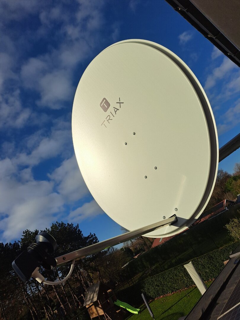

Racer009 Geplaatst: 27 november 2024 Geplaatst: 27 november 2024 (aangepast) Ik ga even helemaal opnieuw beginnen, momenteel heb ik een Triax 100cm met één single lnb op Astra 28.2° Doordat ik een bepaalde zender (ITV4 HD) niet meer kan vinden heb ik een satelliet ontvanger aangekocht, dus ik ga niet meer werken met de ontvanger ingebouwd in de tv. Ik zou de Technisat Skytenne kunnen aankopen met vier lnb's en speciale voorgevormde lnb-houder , welke blijkbaar perfect zouden afgesteld staan wanneer je Astra 19.2° kan vinden, maar ik heb enkel interesse in de Engelse en Duitse zenders. Daarom zou ik kiezen om de Triax te behouden en er een lnb aan toe te voegen. Mijn vraag, wat plaats ik best op mijn huidige Triax schotel? Is dat zo een rail die je er op plaatst en dan twee lnb-houders erop? Want de Astra 28.2° moet ietsje hoger staan dan de 19.2°? Kan dat dan op zo'n rail? Of heeft iemand een beter plan? 27 november 2024 aangepast door Racer009
Sprietje Geplaatst: 28 november 2024 Geplaatst: 28 november 2024 Beste Racer009 Om je goed te kunnen adviseren zou ik graag willen weten welke schotel je precies hebt. Gaat het om het nieuwe model Triax TD100 waar je de lnb-arm in moet steken of gaat het om het oude model Triax TD88 waar je de lnb-arm omhoog en omlaag kunt klappen? Beide schotels zijn even groot.
Racer009 Geplaatst: 28 november 2024 Auteur Geplaatst: 28 november 2024 3 uren geleden, Sprietje zei: Beste Racer009 Om je goed te kunnen adviseren zou ik graag willen weten welke schotel je precies hebt. Gaat het om het nieuwe model Triax TD100 waar je de lnb-arm in moet steken of gaat het om het oude model Triax TD88 waar je de lnb-arm omhoog en omlaag kunt klappen? Beide schotels zijn even groot. Schotel is 88cm breed en 100cm hoog. Alvast bedankt!

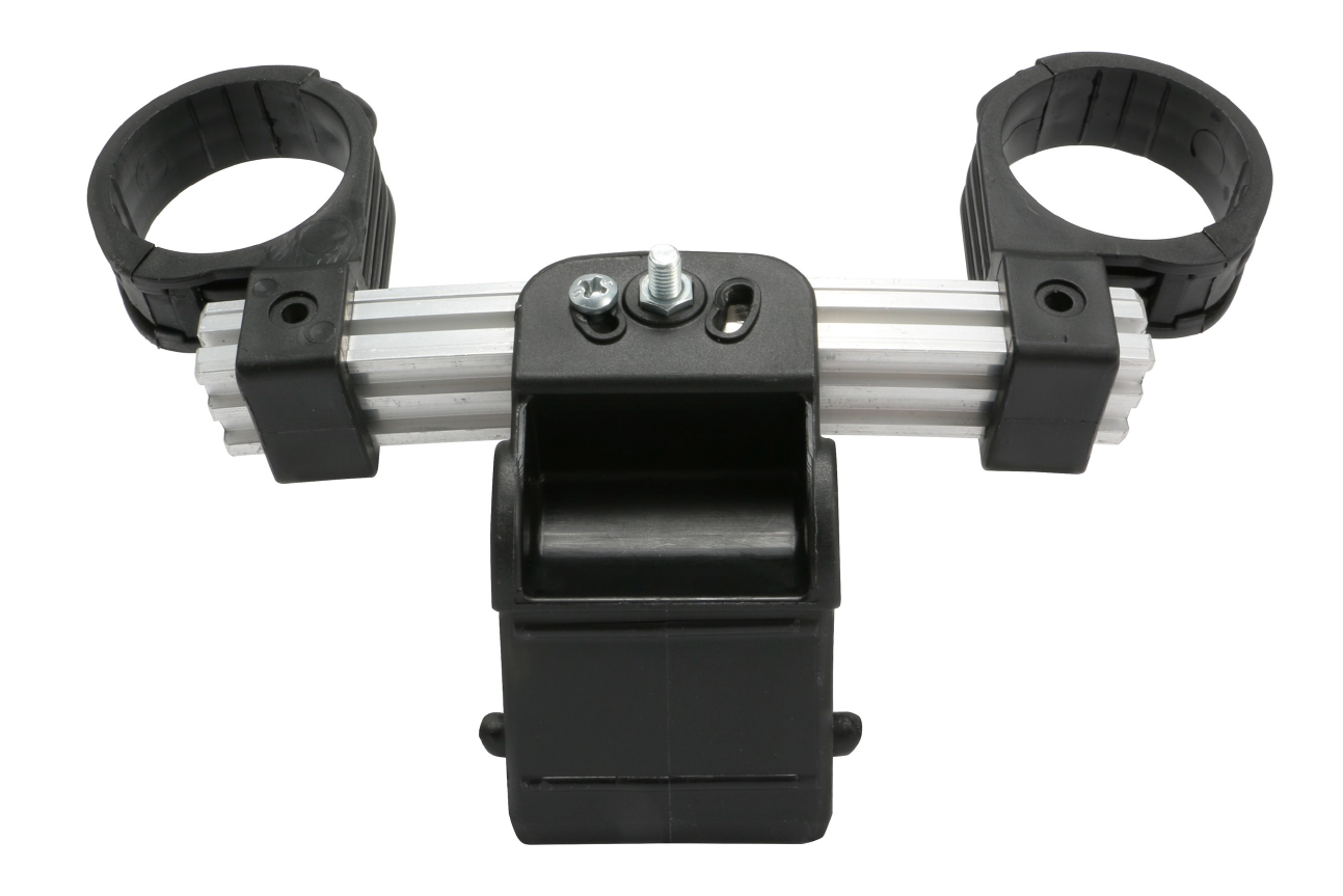

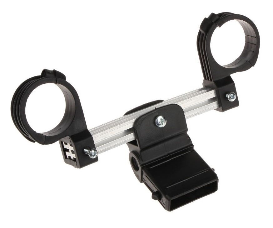

Sprietje Geplaatst: 28 november 2024 Geplaatst: 28 november 2024 (aangepast) Ik zie aan de foto dat het om het nieuwe model gaat. I.p.v. de lange rail waar 4 lnbs op kunnen, kun je ook het Flexiblock 3-10° nemen. Daar kunnen maar 2 lnb's op maar dat ziet er wel een stuk netter uit. Dan moet je wel het nieuwe model hebben met de aluminium rail, niet het oude model met het kunststof railtje. Dat voldoet in meerdere opzichten niet op je schotel. Ik zou dan de schotel eerst met de enkele lnb-houder die er nu op zit uitrichten op de Astra 23,5. Plaats dan het multiblock in de lnb-arm. Schuif de linker lnb-klem als je voor de schotel staat (voor de Astra 28,2) zodat het midden van de lnb op 60mm van het draaipunt van de arm staat. Schuif de rechter lnb-klem als je voor de schotel staat (voor de Astra 19,2) zodat het midden van de lnb op 54mm van het draaipunt van de arm staat. De koppen van beide lnb's moeten dus 114mm h.o.h. van elkaar staan. Zet nu de rail 15° schuin (zie bijgevoegde hoek). De 28,2 moet het hoogste staan, de 19,2 het laagste. Fijntune de schotel nu zodat je optimale ontvangst hebt op een van beide satellieten. Als het goed is, staat de andere lnb nu ook in optimale positie. 28 november 2024 aangepast door Sprietje

Sprietje Geplaatst: 28 november 2024 Geplaatst: 28 november 2024 Het artikel heet dus officieel: TD Flexiblock 2x LNB, 3-10° Article number: 300819 Triax Flexiblock.pdf 2

Sprietje Geplaatst: 5 december 2024 Geplaatst: 5 december 2024 Jammer dat Erwinnaar je op het verkeerde been heeft gezet door een monoblock te adviseren. Er bestaan verschillende soorten monoblocks. Voor satellieten met 3 graden afstand, met 4,3 graden en met 6,2 graden afstand. Hoe groter de satelliet afstand, hoe verder de koppen van elkaar staan. Dan is het zo dat het ene monoblock bijv. geschikt is voor een schotel van 60cm, sommige voor 70cm en andere weer voor een schotel van 85cm breed. Een monoblock waarvan de koppen het verst van elkaar staan is een 6,2 graden monoblock voor de ontvangst van de Astra 19,2 en Hotbird 13. Die afstand is 65mm. Om de Astra 19,2 en Astra 28,2 te ontvangen op een Triax 100, moeten de koppen op een afstand staan van 114mm. Je hebt dus helemaal niets aan een monoblock. 1
