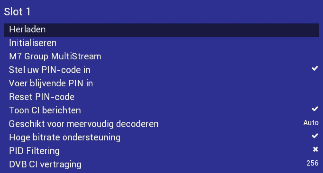

Moderator ceesv Geplaatst: 11 december 2024 Moderator Geplaatst: 11 december 2024 En is er in het menu een CI hoofdstuk? Staat daar iets in over een hoge snelheid setting? 1 Gaat niet bestaat niet! 65" 4-K OLED, Vu+ Duo 4K SE BT, Vu+ Solo 4K, Rebox-8500, Rebox-8000, Wavefrontier T-90, Satlook Digital NIT, Megasat HD5 Combo Gebruik je een advertentie blocker? Maak dan een uitzondering voor onze website. Zonder advertentie (inkomsten) kan deze site niet voortbestaan.

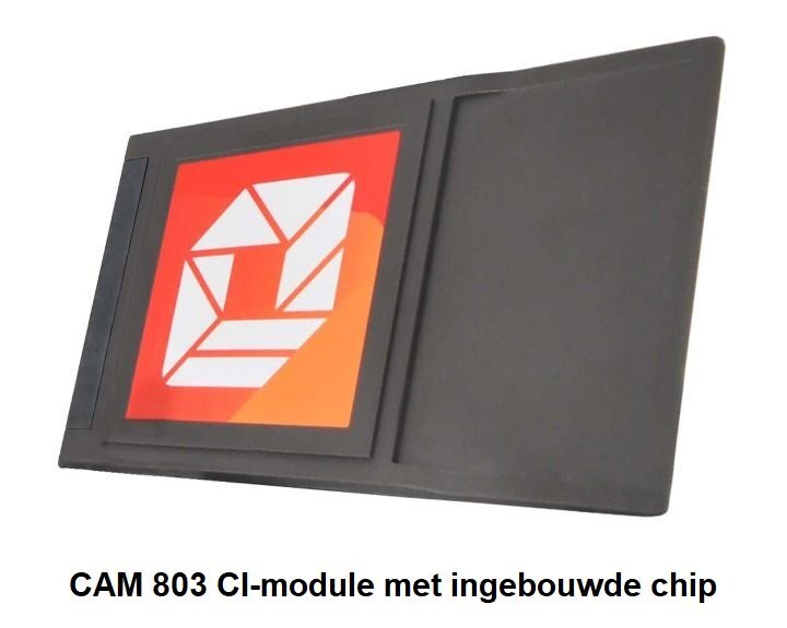

Sprietje Geplaatst: 11 december 2024 Geplaatst: 11 december 2024 Er zijn vaak problemen met die cam 803 CI-module met ingebouwde chip. De witte CI-module met losse oranje smartcard werkt probleemloos. Ik gebruik op mijn Samsung-tv's nog gewoon de zwarte CI-module met wereldbol en heb daar geen problemen mee.

gps Geplaatst: 11 december 2024 Geplaatst: 11 december 2024 Op 11-12-2024 om 19:42, Sprietje zei: Er zijn vaak problemen met die cam 803 CI-module met ingebouwde chip. De witte CI-module met losse oranje smartcard werkt probleemloos. Ik gebruik op mijn Samsung-tv's nog gewoon de zwarte CI-module met wereldbol en heb daar geen problemen mee. Vergroten Nieuwe LG TV's hebben juist problemen met de witte module. Op advies van LG vervangen door de CAM803 en geen problemen meer.
