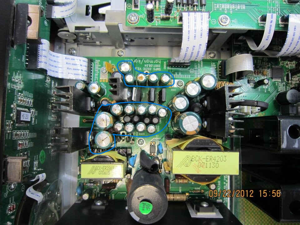

Steve Geplaatst: 2 december 2024 Geplaatst: 2 december 2024 vervang de alle omcirkelde elco`s maar vervang al deze elco`s maar
Moderator Matchless Geplaatst: 4 december 2024 Auteur Moderator Geplaatst: 4 december 2024 Hoi steve, Deze allemaal vervangen samen met de andere elko's op de voeding..ook de 3 elko's op de eindtrap vervangen. Helaas geen resultaat 😟 Hij heeft weer een x gewoon opgestart en de keren erna weer hetzelfde probleem. Wat kan ik verder controleren? Een smartphone is een hulpmiddel, geen levensstijl Kijk rond IN de wereld in plaats van voorover gebogen NAAR de wereld.
Steve Geplaatst: 4 december 2024 Geplaatst: 4 december 2024 de bovenste elco van de 4 die ik niet omcirkeld heb ziet er volgens mij niet zo best uit,vervang deze ook maar
Moderator Matchless Geplaatst: 4 december 2024 Auteur Moderator Geplaatst: 4 december 2024 De foto die in dit draadje staat is niet van de versteker van de buren, die heb je zelf geplaatst 😉 Maar die elkos zijn ook vervangen. Ik heb alle elkos in de voeding vervangen samen met de 3 grote elkos in de eindtrap. Een smartphone is een hulpmiddel, geen levensstijl Kijk rond IN de wereld in plaats van voorover gebogen NAAR de wereld.

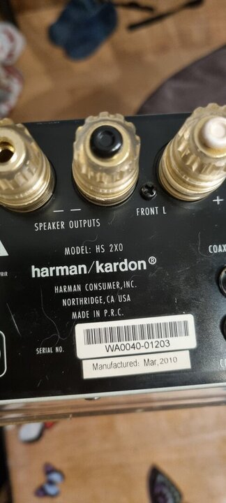

Steve Geplaatst: 9 december 2024 Geplaatst: 9 december 2024 wat is het type nr ? want HS2x0 is mij niet bekend.

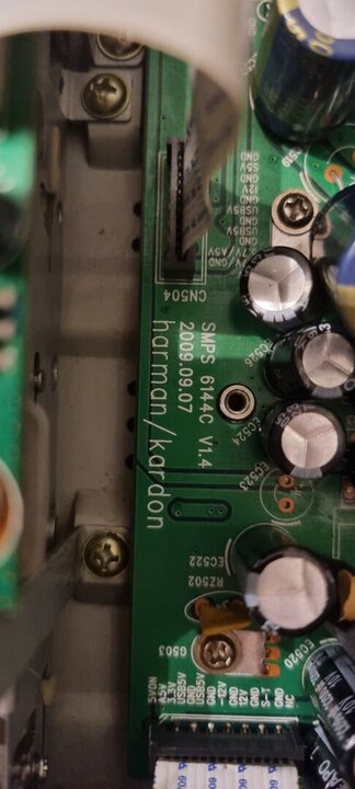

Moderator Matchless Geplaatst: 9 december 2024 Auteur Moderator Geplaatst: 9 december 2024 Ik heb fotos gemaakt van typenr van voeding en versterker. Een smartphone is een hulpmiddel, geen levensstijl Kijk rond IN de wereld in plaats van voorover gebogen NAAR de wereld.
