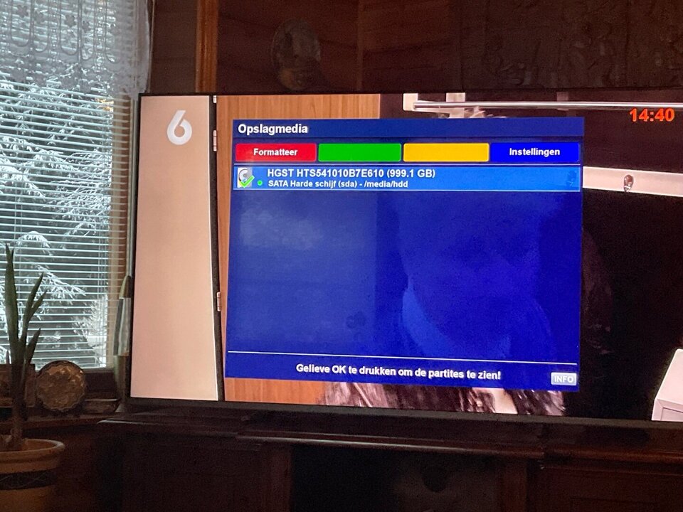

window Geplaatst: 4 december 2024 Geplaatst: 4 december 2024 (aangepast) @Tech: In deze ben ik het niet met je eens. Ik zelf heb eerder zelfde probleem gehad, en bij vraag op dit forum kreeg ik van Mimisiku zelfde antwoord, als hier. Bij mij was één reden, dat ik in nieuwe 920uhd de hdd niet gemount kreeg. ( onkunde, moet ik toegeven ) Om de nieuwe hdd te controleren, heb ik werkende uit andere box genomen, en geprobeerd, maar die deed ook niks. - Zelfde probleem, bleek uiteindelijk. Met korrekt mounten kreeg ik beide hdd’s weer aan de praat. Was kwestie van juiste volgorde van instellen, en opstarten. En er zit wel degelijk verschil, of je dat mounten doet bij het ene image, of andere, ( ATV ), al zal het principe hetzelfde zijn…! Image Experimental. Instellingen Appataten Opslagmedia Bij ATV: Menu Setup System Storage device Als iemand beter kan uitleggen, hoe een hdd te mounten, zou ik zeggen, leg dat dan aan topic starter systematisch uit. Advies, dat andere adviezen niet kloppen, schiet dvbs niks op! ik wens hem sukses, en hoop niet, dat zijn hdd idd kapot is. Die mogelijkheid bestaat altijd..😉 4 december 2024 aangepast door window Toevoeging 1

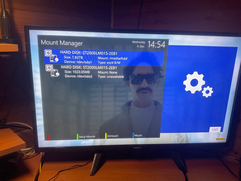

dvbs Geplaatst: 4 december 2024 Auteur Geplaatst: 4 december 2024 10 minuten geleden, Tech zei: Ik heb kennelijk over de opmerking heen gelezen dat de disk wel gevonden werd maar niet voorzien was van het juiste filesysteem en daardoor niet bruikbaar is. Dan moet je inderdaad de disk even parttioneren en formatteren, dat kan middels disktools via CLi of via het menu van Enigma2. Neen, dat was een eerdere situatie. Momenteel wordt geen disk gevonden. Daarom had ik een nieuw onderwerp gestart. Groeten van dvbs, UFS9101W met TitanNit + DM7020HDv1 met OpenATV 6.3 + DM920 UHD met Merlin OE2.5 + Gemini 4

Tech Geplaatst: 6 december 2024 Geplaatst: 6 december 2024 (aangepast) Hoe wordt dat ding normaliter dan gemount? Ik heb geen DMM dingen in huis maar het zou zomaar kunnen dat een disk heel anders wordt gemount al zie ik in een eerder screenshot dat die als /dev/sda wordt gemount..... 6 december 2024 aangepast door Tech Pli Core Member
dvbs Geplaatst: 6 december 2024 Auteur Geplaatst: 6 december 2024 Wordt idd normaal gemount als sda. De screenshots zijn niet van de huidige toestand van de box. Dank voor al je input. Groeten van dvbs, UFS9101W met TitanNit + DM7020HDv1 met OpenATV 6.3 + DM920 UHD met Merlin OE2.5 + Gemini 4
