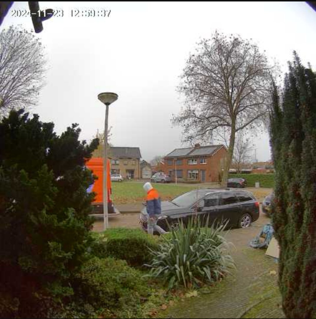

gerrit B Geplaatst: 3 december 2024 Geplaatst: 3 december 2024 (aangepast) Het systeem wat ik heb heeft dan geen scherm maar gaat je telefoon over omdat er een oproep is dan kun je simpel op het icoontje van de oproep klikken en heb je meteen verbinding met de buitenpost (beeld) wil je praten met degene die buiten staat dan moet je nog op opnemen klikken. Voordeel is wel haarscherp beeld en hier blijft hij ook als het donker is gewoon in kleur werken, wordt het te donker dan schakelt hij over op zwart/wit. Verder zit er bewegingsdetectie op die je in kunt stellen, dus loopt er iemand over de stoep dan doet hij niets komt iemand het tuinpad op dan krijg je al een berichtje voordat ze aangebeld hebben. even wat screenshotjes de DHL medewerker in beeld xxxxx edit: Ja niet dus, zou jij dat leuk vinden? Maar van Postnl zijn ze soms zo snel dat voordat er een foto gemaakt wordt ze al weer op de stoep lopen en ik moet zeggen dat je dan echt heel snel moet zijn. 4 december 2024 aangepast door Michel AVG zondag? nee dan kan ik niet dan ben ik vissen

gerrit B Geplaatst: 3 december 2024 Geplaatst: 3 december 2024 We hebben het vermoeden dat hij helemaal niet aangebeld heeft (we waren nl. gewoon thuis) maar dat hij de spullen bij de voordeur heeft gezet en dat de bewegingsmelder dan nog deze foto heeft gemaakt. zondag? nee dan kan ik niet dan ben ik vissen
Mojo Geplaatst: 3 december 2024 Geplaatst: 3 december 2024 6 uren geleden, gerrit B zei: de DHL medewerker in beeld Uhmmmm. Volgens mij mag je niet zomaar zijn gezicht op het net zetten. You know when you've been shagged. I like receivers who give me pleasure.
gerrit B Geplaatst: 3 december 2024 Geplaatst: 3 december 2024 Als je goed kijkt had ik hem al een beetje een ander gezicht gegeven om niet herkenbaar te zijn. Is blijkbaar goed gelukt als niemand het kan zien 😉 zondag? nee dan kan ik niet dan ben ik vissen
