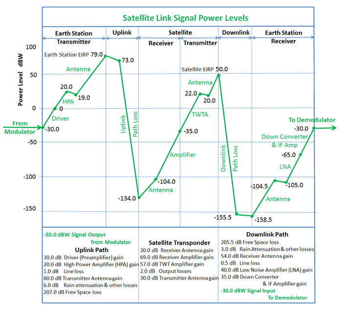

Sprietje Geplaatst: 11 december 2024 Geplaatst: 11 december 2024 Kijk maar eens wat voor verliezen er zijn en hoeveel het signaal telkens weer versterkt moet worden om het signaal vanaf de aarde naar de satelliet te krijgen en weer op aarde te ontvangen.

Mojo Geplaatst: 12 december 2024 Geplaatst: 12 december 2024 16 uren geleden, Sprietje zei: Kijk maar eens wat voor verliezen er zijn en hoeveel het signaal telkens weer versterkt moet worden om het signaal vanaf de aarde naar de satelliet te krijgen en weer op aarde te ontvangen. Wat staat nou waar op dat grafiekje? You know when you've been shagged. I like receivers who give me pleasure.
