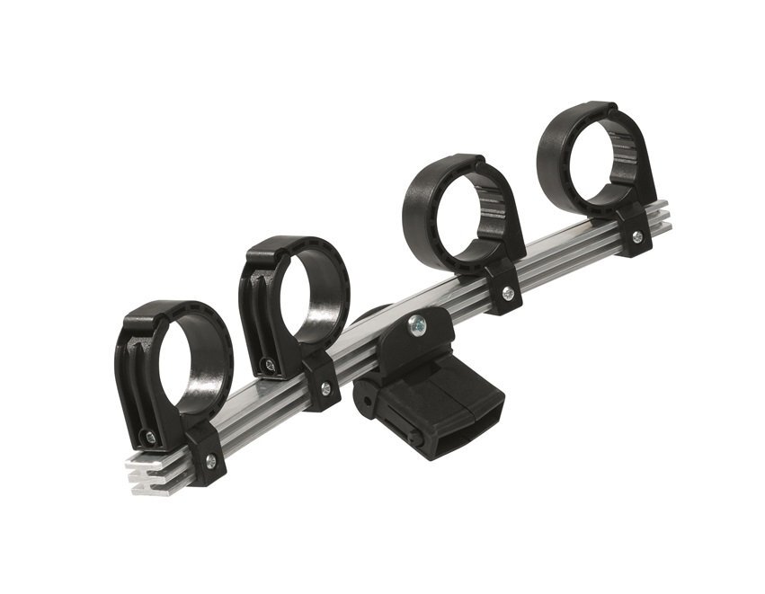

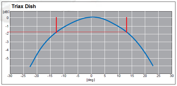

a33 Geplaatst: gisteren om 15:23 Geplaatst: gisteren om 15:23 Op 9-12-2024 om 19:25, Sprietje zei: De satellieten staan 27 graden arc van elkaar. Dat geeft een verlies op de multifeedrail van 1,75dB. Tel daar nog bij op dat je de schotel eerst moet uitrichten op de 15 west en dat dat ook nog afstelverliezen geeft. Dat snap ik niet, dat het "uitrichten op de 15 west" extra afstelverliezen zou geven? Als je bedoelt dat hij de schotel niet precies in het midden tussen 5W en 30W zou moeten uitrichten, dan zou dat bij de één afstelverlies opleveren, bij de ander afstelvoordeel. Als je bedoelt dat hij de schotel niet moet uitrichten op 5W en 30W, maar op 15W, en dat door het precies en optimaal uitrichten op 15W, de rechte rail zorgt voor suboptimale (elevatie-)uitrichting op 5W en 30W: Hij "moet" toch helemaal niet uitrichten op 15W? Ik zou dan 15W wel gebruiken voor een eerste (azimuth-)richting van de schotel, maar dan verder precies uitrichten op 5W en 30W. Dus hoe bedoel je die zin over de extra afstelverliezen? Overigens bedoel je vermoedelijk niet 27 graden arc, maar graden hoekverschil. Groet, A33 Tip: Als je reageert op een post, geef dan altijd een citaat van de (gehele) post waar je op reageert. Sommige leden kunnen namelijk hun oorspronkelijke posts achteraf nog wijzigen, en wel veel langer dan de sinds jaar en dag in de huisregels (voor alle leden) vermelde periode van 30 minuten. Dat dat inbreuk doet aan de continuïteit van de foruminhoud, en een ongelijk speelveld creëert, wordt kennelijk (helaas) niet belangrijk geacht.
Sprietje Geplaatst: gisteren om 16:24 Geplaatst: gisteren om 16:24 Ik geef het je te doen om een schotel af te stellen waarvan de lnb bijna 14 graden uit het brandpunt staat. Je stelt hem dus eerst af op een satelliet die ergens tussen de 2 satellieten in ligt. Dat hoeft niet precies het midden te zijn. Wil je dat de ene satelliet beter ontvangen wordt dan de andere, dan zorg je dat je de schotel afstelt op een satelliet die dichter bij de zwakkere satelliet staat. Je moet dan wel van te voren weten hoe schuin de rail moet staan om de 2 gewenste satellieten te ontvangen, maar goed, dat kan ik uitrekenen. Dan moet je de lnb van de zwakste satelliet op de juiste plaats op de rail gaan zetten. Dat kan ik ook uitrekenen. Nu moet je de schotel fijntunen op de zwakke satelliet. Dan plaats je de lnb voor de sterkere satelliet. De afstand tussen de twee lnb's kan ik ook uitrekenen. Nu ga je als laatste de tweede lnb fijntunen door hem nog iets te verschuiven op de rail. Deze laatste handelingen noem ik extra afstelverliezen t.o.v. dat je voor elke satelliet een eigen schotel gebruikt. 27 graden arc is de ontvangsthoek tussen de twee satellieten gezien vanaf de plaats waar de schotel staat.
