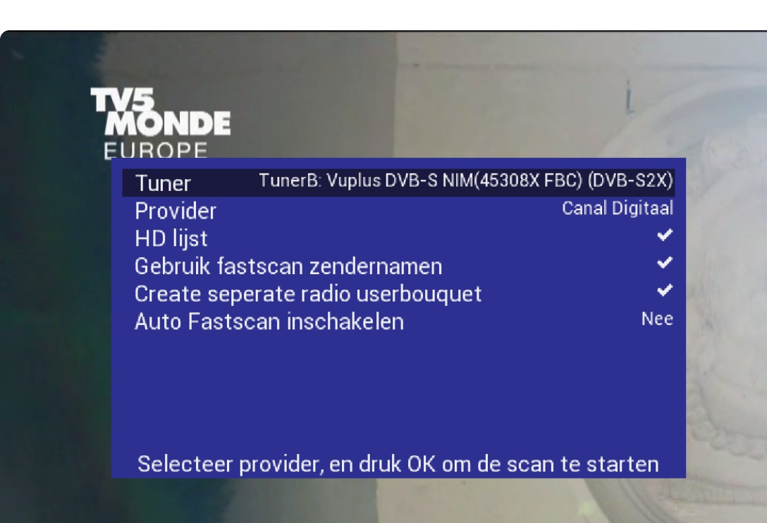

Moderator ceesv Geplaatst: 10 december 2024 Moderator Geplaatst: 10 december 2024 De eenvoudigste manier is een fastscan. Gaat niet bestaat niet! 65" 4-K OLED, Vu+ Duo 4K SE BT, Vu+ Solo 4K, Rebox-8500, Rebox-8000, Wavefrontier T-90, Satlook Digital NIT, Megasat HD5 Combo Gebruik je een advertentie blocker? Maak dan een uitzondering voor onze website. Zonder advertentie (inkomsten) kan deze site niet voortbestaan.
segroeg Geplaatst: 10 december 2024 Auteur Geplaatst: 10 december 2024 De eenvoudigste manier is een fastscan. Allemaal goed en wel, maar hoe doe ik dat?
Moderator ceesv Geplaatst: 10 december 2024 Moderator Geplaatst: 10 december 2024 In het configuratiemenu de optie fastscan starten voor jouw provider. Aangezien we het moeten doen met de door jouw gegeven informatie is het gissen welke ontvanger en software je gebruikt. In mijn ontvanger ziet het er zo uit. Gaat niet bestaat niet! 65" 4-K OLED, Vu+ Duo 4K SE BT, Vu+ Solo 4K, Rebox-8500, Rebox-8000, Wavefrontier T-90, Satlook Digital NIT, Megasat HD5 Combo Gebruik je een advertentie blocker? Maak dan een uitzondering voor onze website. Zonder advertentie (inkomsten) kan deze site niet voortbestaan.
segroeg Geplaatst: 10 december 2024 Auteur Geplaatst: 10 december 2024 Natuurlijk wil ik zoveel mogelijk informatie geven, maar dit is mij ontsnapt. Ik gebruik openpli 8.3 2024/11/21 TV-Vlaanderen. Ik ben bijna zeker dat alles gewist is. De TV-vlaanderenkaart zit met het contactpunt naar boven in de VU+UNO, is dat ok??? Veel respect voor jullie antwoorden waarvoor dank.
Moderator ceesv Geplaatst: 10 december 2024 Moderator Geplaatst: 10 december 2024 Ook jouw ontvanger heeft een fastscan, dus even in het menu bladeren! Gaat niet bestaat niet! 65" 4-K OLED, Vu+ Duo 4K SE BT, Vu+ Solo 4K, Rebox-8500, Rebox-8000, Wavefrontier T-90, Satlook Digital NIT, Megasat HD5 Combo Gebruik je een advertentie blocker? Maak dan een uitzondering voor onze website. Zonder advertentie (inkomsten) kan deze site niet voortbestaan.
