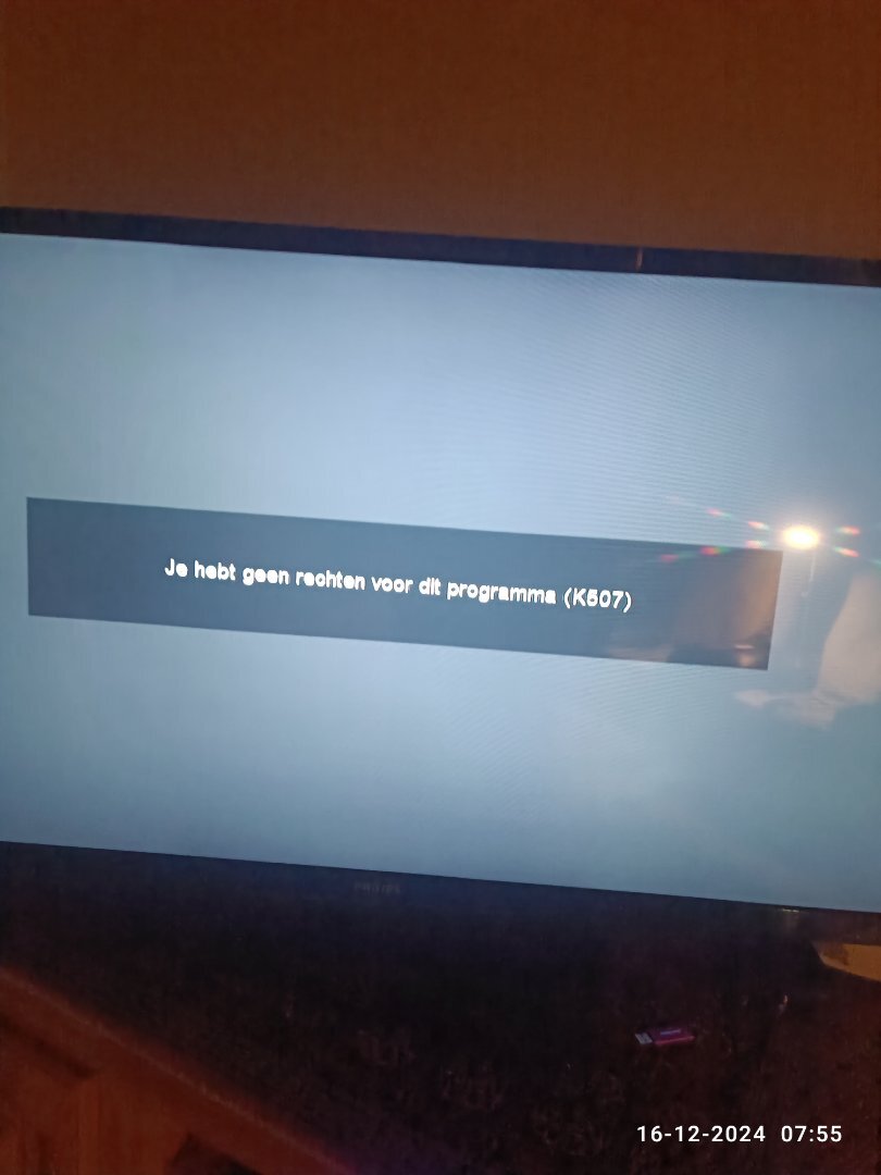

Patrickbrig Geplaatst: 16 december 2024 Geplaatst: 16 december 2024 Ik heb geen ontvangst via de betaalde zenders tv Vlaanderen, alle vrije zenders wel. Ik krijg als melding: je hebt geen rechten voor dit programma (K507) Al verschillende malen opgebeld naar tv Vlaanderen, maar geraakt niet opgelost. Ik heb een decoder M7 MZ-102 gekocht van iemand die stopte met tv Vlaanderen. Bij het aansluiten konden wij kijken via de schotel maar na het overzetten van de smartcard op mijn naam was het gedaan. Heb de overname documenten op woensdag 04/12/2024 opgestuurd overname is gebeurd op 11/12/2024 en dan stopte het met kijken via de schotel. Wat zou de oorzaak kunnen zijn?

Mimisiku Geplaatst: 16 december 2024 Geplaatst: 16 december 2024 Ben niet heel erg thuis in die Viaccess bakjes maar heb er ooit mee gewerkt. Ik ken alleen de S meldingen (kanaal gecodeerd of niet in je pakket). De K melding zou suggereren dat de kaart helemaal niet actief is. Het is bekend dat de kaarten bij een overname eerst compleet gereset wordt waarna de nieuwe gegevens erop worden gezet. Zet de box op VTM en wacht een uur. Werkt het dan nog niet dan een heractivatie aanvragen. Wil dat na een uur ook niet werken dan de klantendienst bellen Raspberry Pi 3B+ Argolis Triple Reader Kaartserver + Smargo Vu+ Zero 4K DVB-S2X, Vu+ Zero 4K DVB-C/T2, DM525 Combo, DM920 UHD VU+Ultimo4K BTE, DM-Three UHD, Ziggo, HD+, TV-Vlaanderen, ORF, TiVuSAT, Fransat, SRG 5°W, 0.8°W, 4.8°E, 9°E, 13°E,19.2°E, 23.5°E, 28.2°E. Triax 88 en Wavefrontier

el renegade Geplaatst: 16 december 2024 Geplaatst: 16 december 2024 Het kan alleen maar een fout zijn bij tv Vlaanderen. Ontvanger is uitgeschakeld en niet ( goed ) geactiveerd bij tv Vlaanderen. Eerder al meegemaakt, de oude en nieuwe contractanten moesten copies van paspoorten mailen etc voordat het eindelijk geactiveerd werd.
