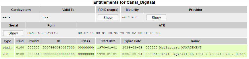

Ik heb onlangs de kaart weer laten updaten, en dat was ook snel gelukt:

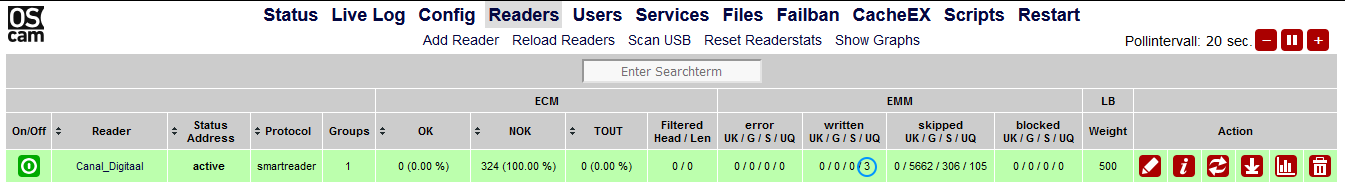

Echter de genoemde radiozenders doen niks, in het live log staat:
(unsubscribed 93 02)

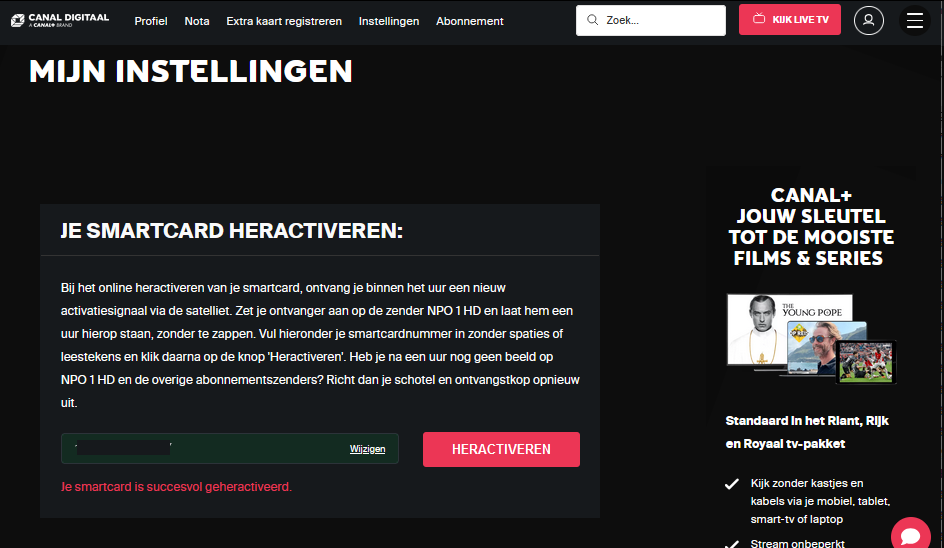

Dus ik dacht ik doe een heractivatie via de website van Canal Digitaal:

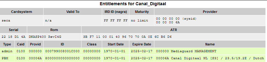

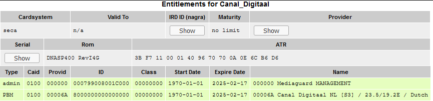

Na een tijdje op NPO 1 zie ik dat er drie Unique EMM's geschreven zijn:
Expire date is weer veranderd.
Maar nog steeds geen decodering op de radiozenders.
Ik heb Canal Digitaal gebeld, maar die zeiden dat al in 2014 het FTV pakket niet meer bestaat, dat gaat uiteraard over de NPO TV-zenders, maar ik weet zeker dat ik  na 2022 nog de radiozenders heb kunnen decoderen zonder actief abonnement.

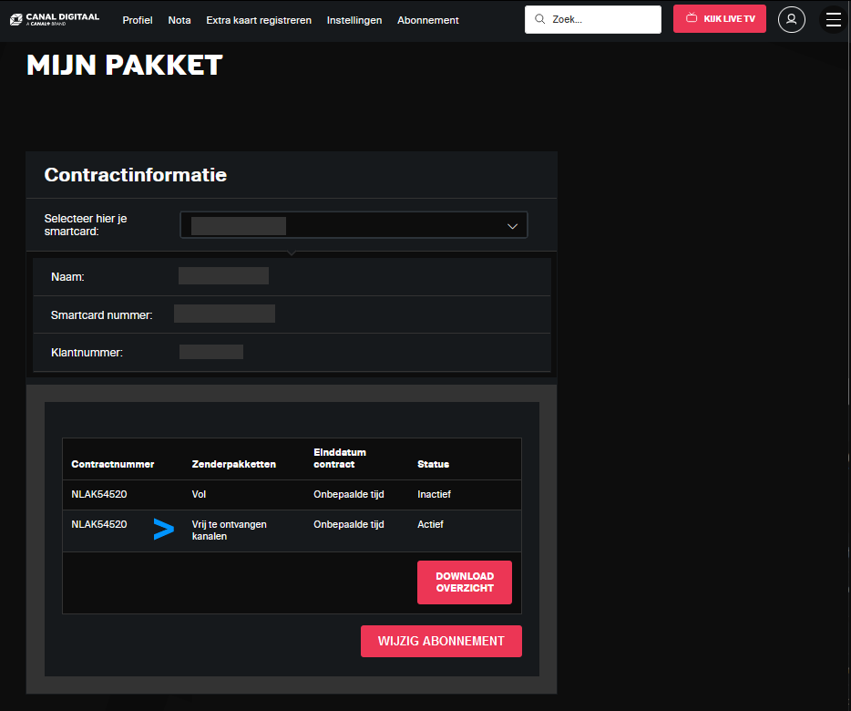

Dit staat er (al sinds 2022) als actief pakket bij Mijn Canal Digitaal:
Zijn die radiozenders ook uit het pakket gehaald?

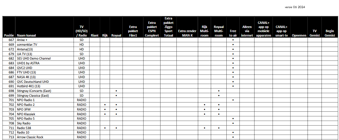

In de zenderlijst staat zelfs dat je minimaal Rijk moet hebben, ik dacht dat NPO must carry was? Dus zal dan toch al in het laagste pakket (Riant) moeten zitten?
Aan de configuratie van OSCam kan het niet liggen, immers de kaart wordt wel geüpdatet.

De kaart staat op 80000000000 dat was vroeger UIT of te wel maagdelijk dus dan zit er helemaal geen pakket op.  Dus dan gaat het ook niet werken.  Ze hebben dit rond FEB 2024 aangepast staat me bij.  Dus je hebt nu een echte kaart met abonnement nodig.

Volgens de zenderlijst van TV Vlaanderen zou Radio 538 er ook bij moeten zitten (515).

Beide denk ik.  Ze hebben de tier (groepen) van de kaarten aangepast, waar je vroeger altijd E0000000000 en C000000000 kreeg als je kaart uit het abonnement gehaald werd krijg je nu 80000000000 wat fysiek UIT is volgens mij.
Eigenlijk moet je het als volgt zien, ze donderen zenders in een virtuele groep en geven kaarten rechten op die groep(en) door de juiste tier toe te kennen. Soms tellen ze meerdere groepen bij elkaar vandaar dat je veel verschillende tiers hebt.  Als niemand meer die FTV tier krijgt is die in feite opgeheven.
