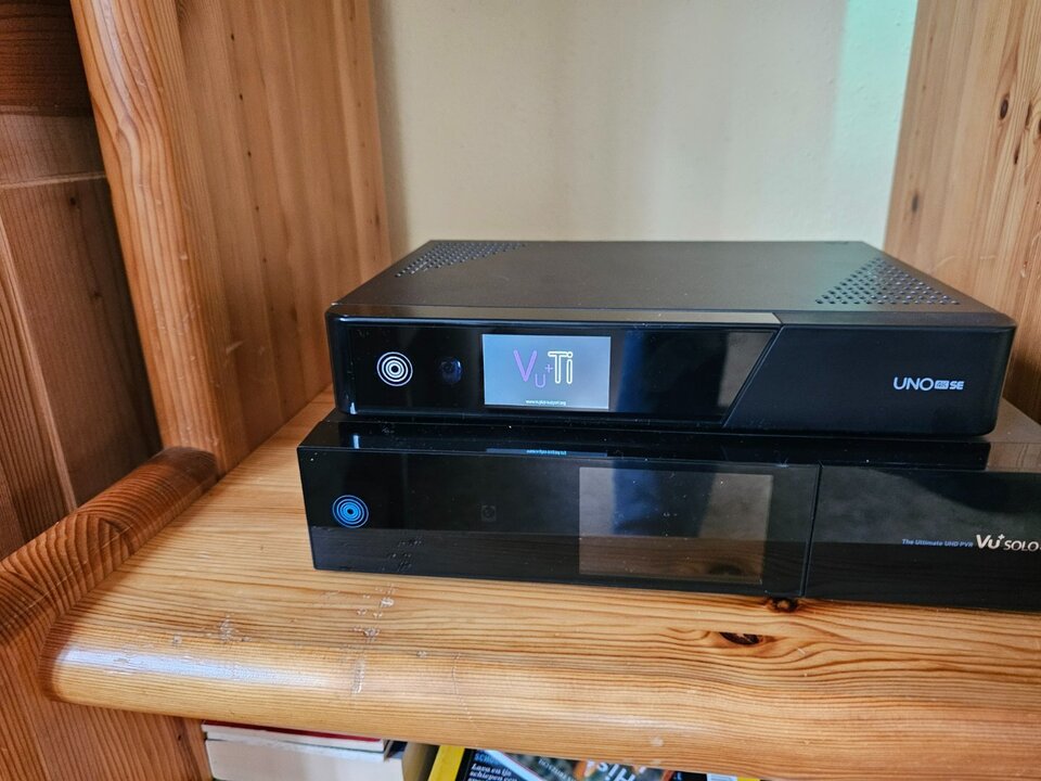

Pierre6103 Geplaatst: 18 december 2024 Geplaatst: 18 december 2024 Ik heb sinds kort een nieuw Vu Box, de Vu Uno 4k SE, met daarop het originele vu image. Na het opstarten heb ik geprobeerd het laatste VTI Image pakket via USB Stick te installeren en daarbij is de box blijven hangen en moest ik hem via de aan uit knop uitschakelen. Nu denk ik erover na om gewoon het bestaande vu plus image te gaan gebruiken, alleen is de vraag of dat ook met mijn TV Vlaanderen Module en kaart kompatibel is.

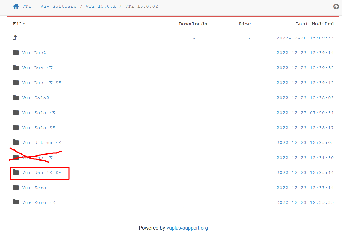

Moderator ceesv Geplaatst: 18 december 2024 Moderator Geplaatst: 18 december 2024 Welkom, Eigenlijk gebruikt niemand het fabrieks image, dat is zeer beperkt in de mogelijkheden. Ik weet niet of het originele fabrieks image het CI module ondersteunt. Een VTi image installeren mag geen probleem zijn. Gebruik een kleine usb stick. Let op dat je het juiste image installeert, wat werkelijk voor jouw box bedoeld is., dus voor de SE versie. Lees ook dit onderwerp voor hoe het VTi image te installeren. Gaat niet bestaat niet! 65" 4-K OLED, Vu+ Duo 4K SE BT, Vu+ Solo 4K, Rebox-8500, Rebox-8000, Wavefrontier T-90, Satlook Digital NIT, Megasat HD5 Combo Gebruik je een advertentie blocker? Maak dan een uitzondering voor onze website. Zonder advertentie (inkomsten) kan deze site niet voortbestaan.

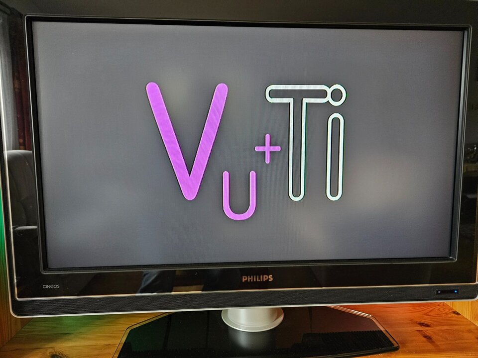

Pierre6103 Geplaatst: 18 december 2024 Auteur Geplaatst: 18 december 2024 Als ik probeer te flashen komt eerst de hier bijgevoegde beelden op de tv en de box.

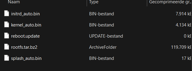

Tonskidutch Geplaatst: 19 december 2024 Geplaatst: 19 december 2024 (aangepast) Als @Pierre6103 een TvVlaanderen CI+ heeft met ingebouwde kaart zul je niet anders kunnen. Zo dat gezegd hebbende vraag ik me af waarom zo'n Uno 4K se vast hangt bij updaten / upgraden per USB stick? - fat32 geformatteerd - het zip bestand correct uitgepakt (bij VTI zitten er 5 bestanden in die map vuplus) - je moet ook echt het image nemen voor de Uno 4K se en niet de Uno 4K want dan werkt het niet 19 december 2024 aangepast door Tonskidutch Johnny and Mary Robert Palmer
Pierre6103 Geplaatst: 19 december 2024 Auteur Geplaatst: 19 december 2024 Goede middag samen. Bedankt voor de informatie. Ondertussen ben ik een stap dichterbij gekomen. Box zonder stroom, ganze nacht. Gisteren noch een USB Stick met SD kaartje van 32 GB langzaam geformateerd. Image opnieuw gedownloaded. Uitgepakt met winrar en zo op de Stick opgeslagen. De Vu Box meegenomen naar mijn bureaukamer en daar aangesloten op een TV, Netwerk erin en de stroomkabel aangesloten. Box schakelaar nog steeds op UIT. Stick erin. Schakelaar op aan en alhoewel nu ook weer de VTI beeldscherm kwam kon ik het flashen starten door meermaals op de Startknop aan de voorzijde van de box te drukken. Ik heb volgens mij gisteren echt niks anders gedaan dan vandaag en kan dus bijgevolg niet achterhalen wat nu egenlijk het probleem geweest ist. De eerste instellingen zijn gedaan en ik ga vanmiddag de box weer in de woonkamer aansluiten en hoop de instellingen zi te krijgen zoals ik ze in de vu solo 4k had. TV Vlannderen Ci Module en Seca kaart. Gebruiken jullie oscam of cccam? Nogmaals hartelijk dank voor jullie steun.
