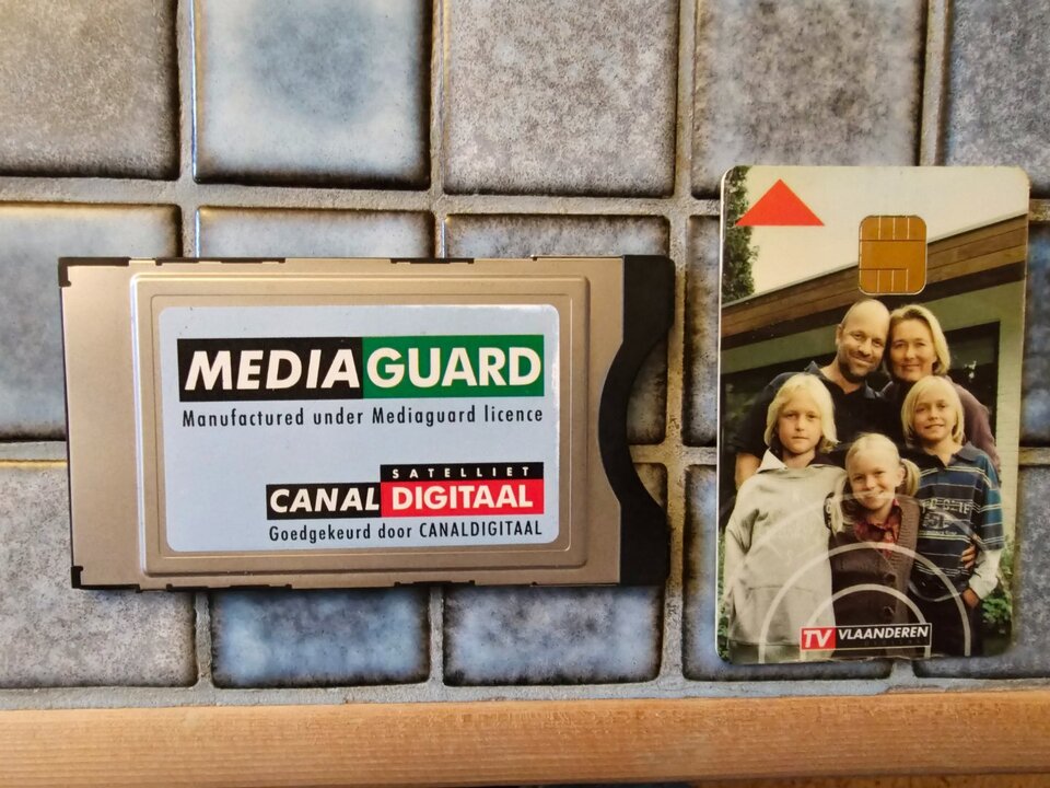

Pierre6103 Geplaatst: 20 december 2024 Auteur Geplaatst: 20 december 2024 Alvast bedankt ceesv. Deze informatie is zeer praktisch. De CI Cam wordt kan ik nu zien maar op sommige zenders, vrt 1 en canvas is de ontvangst niet goed. Moet ik ergens nog iets anders instellen?

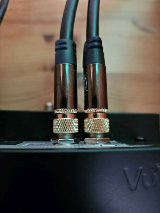

Tonskidutch Geplaatst: 20 december 2024 Geplaatst: 20 december 2024 rest nog die coax kabel en f-connector die je enkel aan of af mag koppelen zonder stroom op het toestel (spanningspiek op je tuner voorkomen) de aangesneden f-connector kan misschien net iets te korte koperkern hebben voor die DUO4K en wel contact maken in de SOLO4K Now We Are Free Lisa Gerrard, Gavin Greenaway, The Lyndhurst Orchestra
Pierre6103 Geplaatst: 20 december 2024 Auteur Geplaatst: 20 december 2024 2 minuten geleden, Tonskidutch zei: rest nog die coax kabel en f-connector die je enkel aan of af mag koppelen zonder stroom op het toestel (spanningspiek op je tuner voorkomen) de aangesneden f-connector kan misschien net iets te korte koperkern hebben voor die DUO4K en wel contact maken in de SOLO4K Dat zou ik nog eens kunnen proberen alhoewel het gekochte coax verbindingen.
Tonskidutch Geplaatst: 20 december 2024 Geplaatst: 20 december 2024 ja en ook dan! Ik merkte het tussen mijn Ultimo4K en de Zero4K ook ivm met de lengte van koperkern die boven de rand van je connector moet uitsteken Now We Are Free Lisa Gerrard, Gavin Greenaway, The Lyndhurst Orchestra

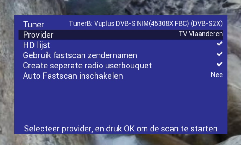

Moderator ceesv Geplaatst: 20 december 2024 Moderator Geplaatst: 20 december 2024 En probeer eventueel even een nieuwe fastscan. Gaat niet bestaat niet! 65" 4-K OLED, Vu+ Duo 4K SE BT, Vu+ Solo 4K, Rebox-8500, Rebox-8000, Wavefrontier T-90, Satlook Digital NIT, Megasat HD5 Combo Gebruik je een advertentie blocker? Maak dan een uitzondering voor onze website. Zonder advertentie (inkomsten) kan deze site niet voortbestaan.
Pierre6103 Geplaatst: 20 december 2024 Auteur Geplaatst: 20 december 2024 @TonskidutchCoax Kabel wissel heeft geen zoden aan de dijk gebracht. Het moet met een instelling te maken hebben die ik nog niet gevonden heb want de solo 4k heeft dezelfde image en werkt goed met de ci module en kaart samen. Vraagje: Als ik zonder ci module zou proberen, alleen de TV Vlaanderen kaart, wat moet ik dan aan de instellingen veranderen? En moet de chip naar beneden of boven in de sleuf gestoken worden?
