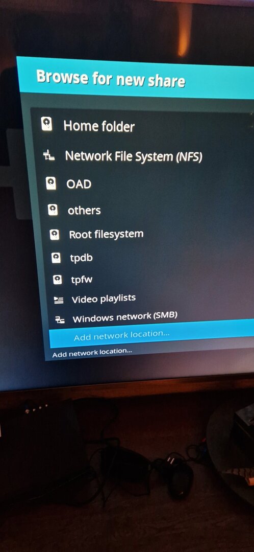

Pedro4 Geplaatst: 20 december 2024 Auteur Geplaatst: 20 december 2024 Op 18-12-2024 om 22:29, Pedro4 zei: de xsarius is nu besteld. proberen als hij binnen is. bedankt. ik moet de nas nu toevoegen. welke moet ik hebben? zie bijlage. DM8000HD/ VU+ solo 4K , PLI , Henksat, Triax 88 cm voor Astra 19,2,Astra 23.5,Hotbird 13,0. . NAS 2x 3gb Daarkendemeelachen !!!!
jeevanhoof Geplaatst: 21 december 2024 Geplaatst: 21 december 2024 Als het enkel om af te spelen is zou je kastje de NAS als media server moeten zien staan zonder extra instellingen. Probeer het IP adres van je NAS eens in te geven bij add netwerk locaties. Mvg dreambox two , BigBisat met Smart Titanium, Alps, en 2 X Inverto Black Ultra VU+ solo2 met defecte tuners

Pedro4 Geplaatst: 21 december 2024 Auteur Geplaatst: 21 december 2024 10 uren geleden, jeevanhoof zei: Als het enkel om af te spelen is zou je kastje de NAS als media server moeten zien staan zonder extra instellingen. Probeer het IP adres van je NAS eens in te geven bij add netwerk locaties. Mvg helaas werkt niet. bij die optie hoef ik geen wachtwoord in te vullen maar werkt toch niet. DM8000HD/ VU+ solo 4K , PLI , Henksat, Triax 88 cm voor Astra 19,2,Astra 23.5,Hotbird 13,0. . NAS 2x 3gb Daarkendemeelachen !!!!
jeevanhoof Geplaatst: 21 december 2024 Geplaatst: 21 december 2024 Als je naar de harde schijf van je NAS wil schrijven, of als je bestanden wil lezen en of schrijven zal je een mount naar de NAS moeten aanmaken. Maar wil je gewoon video, foto's of muziek afspelen zou hij deze mappen zo moeten vinden via DNLA of UPNP. Installeer eens Plex. Of start Kodi en ga via die weg naar je NAS. Ik vind wel niet teug op welk besturingssysteem dit kastje werkt Mvg dreambox two , BigBisat met Smart Titanium, Alps, en 2 X Inverto Black Ultra VU+ solo2 met defecte tuners
Pedro4 Geplaatst: 21 december 2024 Auteur Geplaatst: 21 december 2024 1 uur geleden, jeevanhoof zei: Als je naar de harde schijf van je NAS wil schrijven, of als je bestanden wil lezen en of schrijven zal je een mount naar de NAS moeten aanmaken. Maar wil je gewoon video, foto's of muziek afspelen zou hij deze mappen zo moeten vinden via DNLA of UPNP. Installeer eens Plex. Of start Kodi en ga via die weg naar je NAS. Ik vind wel niet teug op welk besturingssysteem dit kastje werkt Mvg het is de bedoeling dat ik opneem op de nas en dat ook weer kan bekijken. Tevens de bestaande films op de nas ook bekijken. Als ik kodi opstart weet ik niet waar ik naartoe moet. Heb al wat gelezen en geprobeerd maar helaas nog niet gevonden. zie eerder gestuurde foto. Ik heb sinds 15 minuten weer toegang tot mijn nas. Ik was het ww kwijt. Hoe maak ik een mount naar de nas? Via Kodi? DM8000HD/ VU+ solo 4K , PLI , Henksat, Triax 88 cm voor Astra 19,2,Astra 23.5,Hotbird 13,0. . NAS 2x 3gb Daarkendemeelachen !!!!

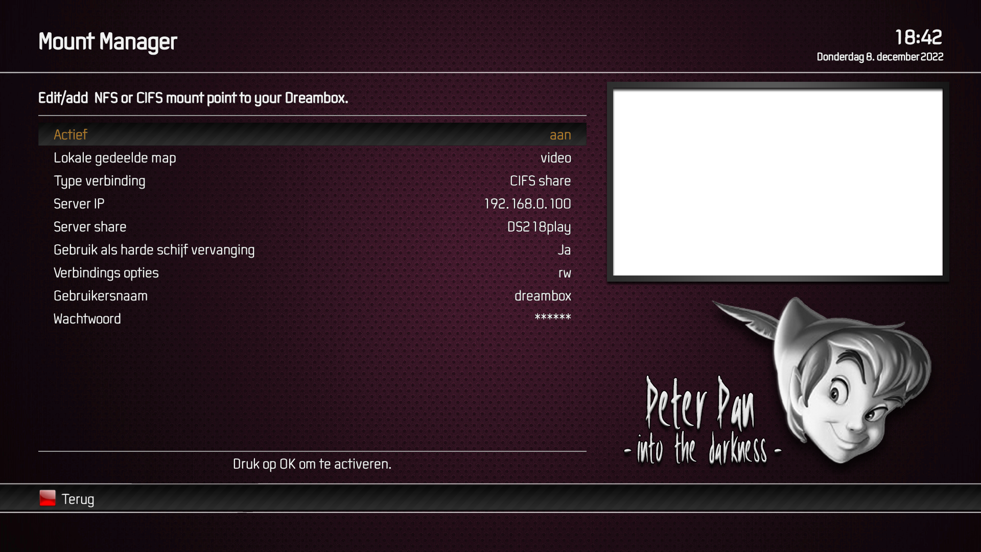

Pedro4 Geplaatst: 23 december 2024 Auteur Geplaatst: 23 december 2024 (aangepast) Op 22-12-2024 om 09:35, jeevanhoof zei: Hier nog wat leesvoer. https://kodi.wiki/view/Adding_video_sources Natuurlijk wel eerst share's aanmaken op de NAS Mvg heb even op google gekeken om een share aan te maken maar ben bang dat ik de interne share van mijn sat wijzig. Tips? er staat al een koppeling in van de opnamemap van de sat. begint met http 23 december 2024 aangepast door Pedro4 DM8000HD/ VU+ solo 4K , PLI , Henksat, Triax 88 cm voor Astra 19,2,Astra 23.5,Hotbird 13,0. . NAS 2x 3gb Daarkendemeelachen !!!!
Pedro4 Geplaatst: 23 december 2024 Auteur Geplaatst: 23 december 2024 (aangepast) hoe share op nas maken? er is door iemand al een share ingesteld naar de vu 23 december 2024 aangepast door Pedro4 DM8000HD/ VU+ solo 4K , PLI , Henksat, Triax 88 cm voor Astra 19,2,Astra 23.5,Hotbird 13,0. . NAS 2x 3gb Daarkendemeelachen !!!!
jeevanhoof Geplaatst: 24 december 2024 Geplaatst: 24 december 2024 (aangepast) Hier is mijn share vanop de Dreambox ( voor VU is dit hetzelfde) Op de NAS moet je natuurlijk toestaan dat de dreambox toegang heeft tot de map video 24 december 2024 aangepast door jeevanhoof dreambox two , BigBisat met Smart Titanium, Alps, en 2 X Inverto Black Ultra VU+ solo2 met defecte tuners
