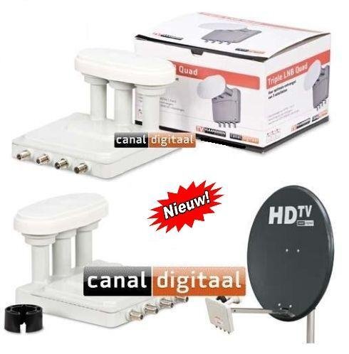

Sprietje Geplaatst: 19 december 2024 Geplaatst: 19 december 2024 Op een Triax 64 kun je perfect een Triple-lnb nemen waarmee je de Astra 19,2. 23,5 en 28,2 kunt ontvangen. Deze hebben meestal 4 aansluitingen. Ze worden al een aantal jaren niet meer gemaakt maar zijn tweedehands wel te koop. Op dit forum zijn regelmatig leden die ze niet meer gebruiken maar het zonde vinden hem weg te gooien. Je zou een vraag kunnen stellen in de rubriek 2dehands op dit forum. De schotel uitrichten op de Astra 23,5 en je ontvangt de Astra 28,2 en 19,2 automatisch ook.

Sprietje Geplaatst: 19 december 2024 Geplaatst: 19 december 2024 Op 19-12-2024 om 12:05, OFDM zei: Mooi product als het inderdaad nog volop te vinden is. Wanneer is de productie hiervan gestaakt? Vergroten Dat is niet precies duidelijk maar dat zal omstreeks 2020 zijn geweest. Lees ook dit eens: 1
edbe Geplaatst: 19 december 2024 Geplaatst: 19 december 2024 gelukkig een op zolder liggen. 1 2 x Gigablue UHD & Bigsat (28o-23o-19o-13o)

Sprietje Geplaatst: 19 december 2024 Geplaatst: 19 december 2024 Als je niet aan een Canal Digitaal triple-lnb kunt komen, kun je ook een triple-lnb nemen voor de 13, 16 en 19,2 oost bijv. van het merk Triax. Die koppen hebben dezelfde afstanden maar is alleen bedoeld voor een grotere schotel. Kost in €59,90. Het enige verschil is dat de antennes net in een iets andere stand staan.
