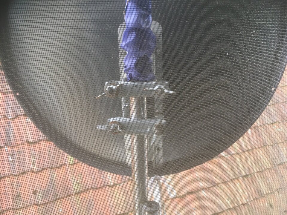

Maria1979 Geplaatst: maandag om 16:24 Auteur Geplaatst: maandag om 16:24 43 minuten geleden, Maria1979 zei: Jazeker! Met de mal die je stuurde!

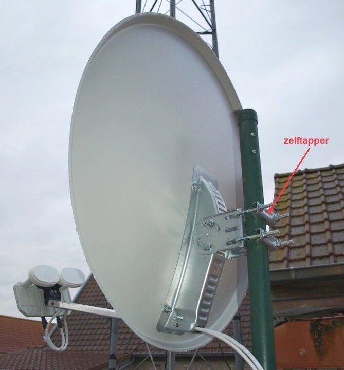

Sprietje Geplaatst: maandag om 17:28 Geplaatst: maandag om 17:28 (aangepast) Een zelftapper is een soort schroef van gehard staal die zelf de windingen in de pijp snijdt als je hem er in schroeft. Een soort spaanplaat schroef maar dan van gehard staal. Met de schroef zet je de bovenste mastklem vast zodat je het deel aan de andere kant van de pijp waar de schotel zit kunt sturen met de moeren. De onderste mastklem moet je los/vast zetten zodat de schotel kan verdraaien als je de zaak aan het afstellen bent en als laatste pas vast zetten. maandag om 17:35 aangepast door Sprietje
Maria1979 Geplaatst: maandag om 18:07 Auteur Geplaatst: maandag om 18:07 Ja die begrijp ik inmiddels 😀. Dat gaat dan tzt gebeuren. wat betreft het afstellen / finetunen nog even kijken wat het beste is. Astra 3 goed zetten maakt dit automatisch astra 1 en 2 beter? en beter de xsarius satfinder gebruiken (als iemand dit goed kan uitleggen, handleiding is waardeloos) of de meter op de vu uno?
Sprietje Geplaatst: dinsdag om 21:27 Geplaatst: dinsdag om 21:27 Als je op de Astra 23,5 uitricht met de al juist ingestelde lnb-skew, heb je de meeste kans dat je de astra 19,2 en 28,2 goed ontvangt. Wil je de Astra 28,2 optimaal ontvangen en is de Astra 19,2 minder belangrijk, richt dan uit op de Astra 28,2. Staar je niet blind dat je nu minder signaalkwaliteit hebt als vroeger. Het is heel goed mogelijk dat deze triple-lnb minder versterking geeft dan je vorige lnb.
