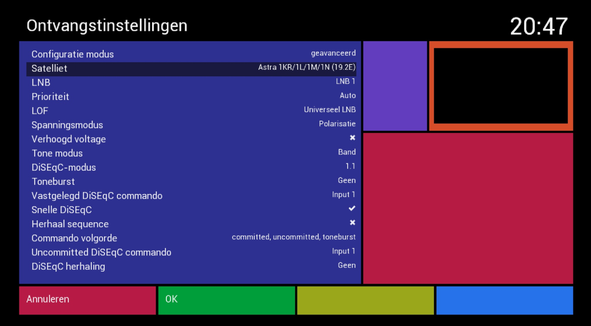

Boxertall Geplaatst: 26 december 2024 Auteur Geplaatst: 26 december 2024 6 minuten geleden, Tonskidutch zei: Ik zie dat @ceesv helemaal gelijk had met betrekking tot de diseqc poorten die foutief ingesteld zijn en de zoekresultaten... Ok, wat staat er dan precies fout en hoe wordt het opgelost? Aanpak tot op heden: tuner configuratie: instellen op eenvoudig met 4 posities: dan kun je door de lijst scrollen en de satelliet posities selecteren: daar kan ik niets aan veranderen. Dan bij het zoeken kan ik alleen een van de 4 opgegeven posities selecteren.
Tonskidutch Geplaatst: 26 december 2024 Geplaatst: 26 december 2024 ik kijk naar de volgorde dus van laag 13 Oost naar hoog 28,2 Oost gaat de coax uit de LNB naar de switch de LNB's zijn verkeerd aangesloten mbt die volgorde of je eerste afbeeldingen en statements kloppen niet En Rouge Et Noir Jeanne Mas
Boxertall Geplaatst: 26 december 2024 Auteur Geplaatst: 26 december 2024 37 minuten geleden, Tonskidutch zei: ik kijk naar de volgorde dus van laag 13 Oost naar hoog 28,2 Oost gaat de coax uit de LNB naar de switch de LNB's zijn verkeerd aangesloten mbt die volgorde of je eerste afbeeldingen en statements kloppen niet Ik kan mijn niet herinneren dat ik ooit rekening heb gehouden met de input volgorde op de switch, want als ik jouw reactie lees, is dat wat jij bedoeld. Het zou toeval zijn dat ik meerdere keren de volgorde goed heb gegokt. Ik wil toch de boel controleren, dus zal dan meteen kijken naar de volgorde op de switch. 1

Moderator Oplossing ceesv Geplaatst: 26 december 2024 Moderator Oplossing Geplaatst: 26 december 2024 Je hoeft de kabels niet te verwisselen, maar de juiste poort bij de juiste satelliet kiezen in het satelliet menu. Meestal is de volgorde als volgt , maar dat kan bij jou anders zijn. poort 1: Astra 1 19 graden oost Poort 2: Astra 3 23 graden oost Poort 3: Astra 2 28 graden oost Poort 4: Hotbird 13 graden oost Ik gebruik Diseqc versie 1.1, bij jou dien je daar Diseqc 1.0 in te vullen. Daarna selecteer je de juiste disecq ingang. Gaat niet bestaat niet! 65" 4-K OLED, Vu+ Duo 4K SE BT, Vu+ Solo 4K, Rebox-8500, Rebox-8000, Wavefrontier T-90, Satlook Digital NIT, Megasat HD5 Combo Gebruik je een advertentie blocker? Maak dan een uitzondering voor onze website. Zonder advertentie (inkomsten) kan deze site niet voortbestaan.

Boxertall Geplaatst: 23 februari Auteur Geplaatst: 23 februari Vrijdag jl eindelijk weer om een de ladder te pakken en het dak op. Config gecontroleerd: @ceesv je had helemaal gelijk. Aangepast en op dit moment lijken de aantallen wel weer te kloppen (3300 bij 81% compleet). Wat ik nog steeds niet begrijp, en waarschijnlijk nooit ga doen: waarom was het niet constant als ik steeds zelfde aantal vinden. In ieder geval: hartelijk dank een een ieder voor het meedenken.
