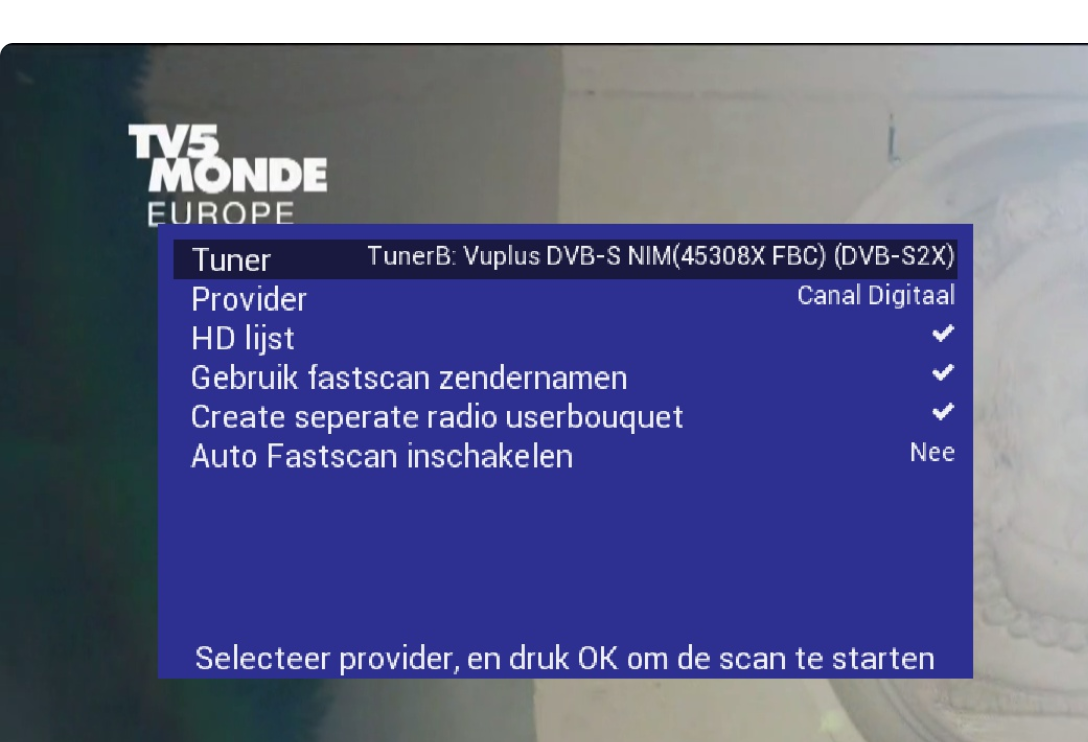

Hans2008 Geplaatst: 22 december 2024 Geplaatst: 22 december 2024 Geachte allemaal, Hoe kan ik de normale zenderlijst, van CanalDigitaal, op mijn VU+ DUO 4K SE weer terug krijgen. Via de fastscan kreeg ik vandaag, 22-12.2024, een hele korte lijst. Met vriendelijke groet, Hans
Moderator ceesv Geplaatst: 22 december 2024 Moderator Geplaatst: 22 december 2024 Is er misschien iets mis gegaan bij het laden of stond de instelling verkeerd? Probeer het nog een keer met deze settings. Wanneer het dan nog niet werkt is er iets mis met de lijst en zal je op een nieuwe versie moeten wachten. Gaat niet bestaat niet! 65" 4-K OLED, Vu+ Duo 4K SE BT, Vu+ Solo 4K, Rebox-8500, Rebox-8000, Wavefrontier T-90, Satlook Digital NIT, Megasat HD5 Combo Gebruik je een advertentie blocker? Maak dan een uitzondering voor onze website. Zonder advertentie (inkomsten) kan deze site niet voortbestaan.
Hans2008 Geplaatst: 22 december 2024 Auteur Geplaatst: 22 december 2024 Dag Ceesv, De instellingen waren correct. Opnieuw fastscan gedaan, echter geen veranderingen. Ik heb ook een VU+ UNO 4K SE, deze heeft wel de correcte zenderlijst. Kan ik deze daar mogelijk vanaf halen? Met vriendelijke groet, Hans
Moderator ceesv Geplaatst: 22 december 2024 Moderator Geplaatst: 22 december 2024 Heb je na het downloaden de ontvanger geheel uitgeschakeld en weer opnieuw opgestart? Gaat niet bestaat niet! 65" 4-K OLED, Vu+ Duo 4K SE BT, Vu+ Solo 4K, Rebox-8500, Rebox-8000, Wavefrontier T-90, Satlook Digital NIT, Megasat HD5 Combo Gebruik je een advertentie blocker? Maak dan een uitzondering voor onze website. Zonder advertentie (inkomsten) kan deze site niet voortbestaan.
