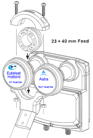

Boogschutter100 Geplaatst: 26 december 2024 Geplaatst: 26 december 2024 Ik heb een dubbele LNB Astra en Hotbird OPTICUM,en ik zou die graag zetten Ik heb al gedaan: mijn schotel is Triax 80 cm -ik heb ze gericht op Astra1 Ik heb maar 1 klem,als ik voor de schotel sta en ook voor de dubbele LNB dan heb ik het rechter gedeelte ingeklemt,en het linker gedeelte 12 graden omhoog In mijn ontvanger staat voor Hotbird DISEqC LNB 2 en ook DISEqC 1,1 none Voot Astra 1 DISEqC LNB 1 DISEqC 1,1 none De namen van de zenders komen er op maar geen beeld Ik woon in Belgie Brabant (tegen Leuven) Wie kan mij helpen
Oplossing Sprietje Geplaatst: 26 december 2024 Oplossing Geplaatst: 26 december 2024 De rechter kop is voor de Hotbird 13 als je voor de schotel staat en als jij die dan uitricht op de Astra 19,2 heb je geen beeld.

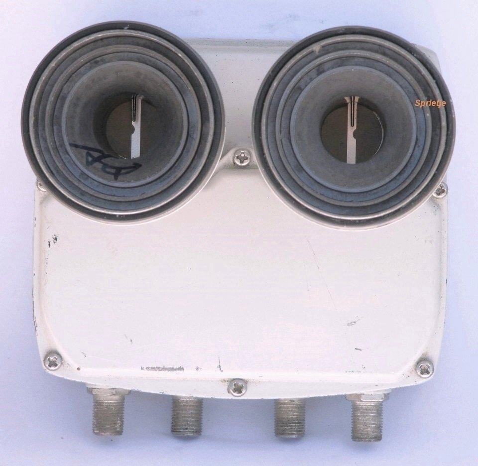

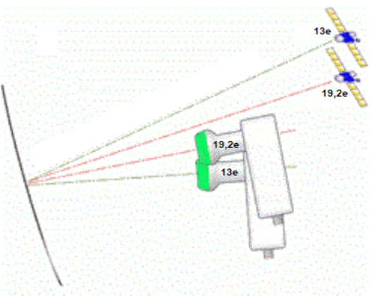

Sprietje Geplaatst: 26 december 2024 Geplaatst: 26 december 2024 (aangepast) In een 6 graden monoblock staan de antennes van beide koppen verticaal. De transponders van de Hotbird zijn zwakker dan die van de Astra 19,2. Zet je de kop van de Astra 19,2 in de klem, dan staan de antennes van beide satellieten flink verkeerd gedraaid. Zet je de kop van de Hotbird in de klem, dan staan de antennes nagenoeg goed. Met deze gegevens moet je dus nooit de kop van de Astra 19,2 in de klem zetten en de schotel op de Astra 19,2 uitrichten maar de kop van de Hotbird in de klem zetten en op de Hotbird uitrichten. Als je de schotel uitricht op de Hotbird, dan staat de Astra 19,2 lager aan de hemel en moet de kop van de Astra 19,2 dus hoger staan dan de kop van de Hotbird. De schuinte van het monoblock moet in Leuven maar 7 graden zijn. Jij hebt hem op 12 graden schuin staan en dat is veel te schuin. Bij een 6,2 graden monoblock staan de koppen 65mm van elkaar en dat is voor een schotel van 70cm breed en 78cm hoog. Dat is dus de oude Triax 78 of de nieuwe Triax 80. Dat is dus in orde. De diseqc-volgorde is voor een Opticum in orde (19,2 op A, 13 op B maar Inverto heeft bijv. de volgorde precies andersom, logisch ook als je de kop van de 13e in de klem zet en de schotel daarop uitricht. 26 december 2024 aangepast door Sprietje

Sprietje Geplaatst: 29 december 2024 Geplaatst: 29 december 2024 Beste A33 Ik zou toch maar eens beter uitrekenen wat de skew van het 6 graden monoblock moet zijn. Voor Leuven moet de skew -11 graden zijn als de kop van de 19,2e in de klem staat. Als de kop van de 13e in de klem staat, moet de skew van het monoblock -7,2 graden zijn, een verschil van een kleine 4 graden. Bij recht opgestelde antennes in het monoblock staan deze veel dichter bij de gewenste skew van -3° voor de Hotbird en -4° voor de Astra 19,2 als de kop van de Hotbird in de klem staat. Niet voor niets dat een gerenommeerd merk als Inverto bij een 6 graden monoblock de Hotbird diseqc-positie 1 of A heeft gegeven en niet de Astra 19,2.

a33 Geplaatst: zondag om 08:59 Geplaatst: zondag om 08:59 Op 29-12-2024 om 01:05, a33 zei: Ik kom hier tot een tegengestelde conclusie. Bij gebruik in Nederland van een monoblock voor 13E en 19E, met rechte antennes (zonder pre-skew), is het het voordeligst om het monoblock vanuit de centrale positie zoveel mogelijk een draai te geven in de richting van de pre-skew van die satellieten, dus rechtsom, zeg maar (kijkend in de richting van de satellieten). Dat doe je door 19E centraal te zetten (de draai naar 13E is namelijk iets omlaag, dus rechtsom). En dus niet door 13E centraal te zetten, wat Sprietje hierboven adviseerde. Ik moet hier toch op terugkomen: Volgens mij had ik het hier fout, en Sprietje goed. Nadat een multifeedrail eenmaal in de goede multifeedhoek geplaatst is, en dus de LNB op het goede hoogteverschil met de centrale satelliet staat, wordt de schotel alleen nog een "domme" spiegel voor de LNB-skew. De schotelhorizon (belangrijk voor de berekening van de multifeedskew) is dan niet meer relevant, wat ik eerst dacht. De (theoretische) skew-waarde van een LNB is dan dus gewoon de waarde die uit al de calculatoren komt. En de conclusie van welke monoblock-LNB je centraal zet voor het minste skew-veschillen, is dan zoals Sprietje schreef. Groet, A33 Tip: Als je reageert op een post, geef dan altijd een citaat van de (gehele) post waar je op reageert. Sommige leden kunnen namelijk hun oorspronkelijke posts achteraf nog wijzigen, en wel veel langer dan de sinds jaar en dag in de huisregels (voor alle leden) vermelde periode van 30 minuten. Dat dat inbreuk doet aan de continuïteit van de foruminhoud, en een ongelijk speelveld creëert, wordt kennelijk (helaas) niet belangrijk geacht.
