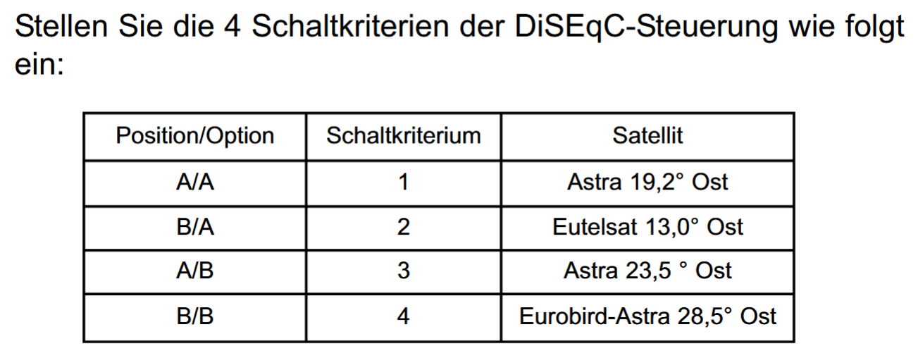

Mimisiku Geplaatst: 28 december 2024 Geplaatst: 28 december 2024 (aangepast) Bij de Multytenne is het geloof ik A 19.2° B 28.2° C 23.5° CDS heeft maar 1 FTA kanaal namelijk BVN. Het CD Infokanaal tel ik even niet mee. 28 december 2024 aangepast door Mimisiku Afscheid….. Nog een paar maandjes te gaan…

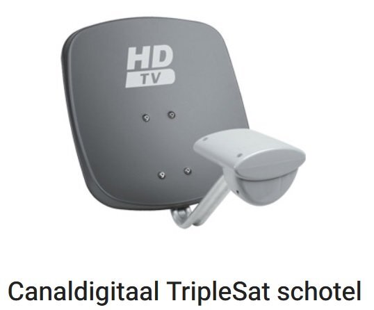

Sprietje Geplaatst: 28 december 2024 Geplaatst: 28 december 2024 Dat klopt helemaal Cees als het een echte Multytenne is. Er is echter ook precies zo'n zelfde schotel op de markt gebracht door Canal Digitaal voor de ontvangst van 3 satellieten waarbij de lnb van de Hotbird 13 er uit is gelaten. De diseqc-volgorde is dan: • ASTRA1 19,2° oost = A • ASTRA3 23,5° oost = B • ASTRA2 28,3° oost = C Die schotel heet: Canal Digitaal TripleSat schotel
hcfreak Geplaatst: 28 december 2024 Auteur Geplaatst: 28 december 2024 Heren wederom bedankt ik ga ermee aan de slag: ik heb een echte multiantenne (3 x Astra en Hotbird).CeesV heeft me drie jaar geleden al op de juiste configuratie gewezen. Ik weet, al ben ik een nitwit dat ik een geactiveerde smartcard erin moet doen (en dat alleen BVN voor mij zonder geactiveerde card beeld geeft) IK heb alle zenders op mijn oude CD sat tuner (die Mimimiski spotted een paar jaar geleden naar mijn vuilnisbak verwees (-: Mijn vragen voor nu: kunnen deze instellingen "spontaan" naar de knoppen gaan? Ik ga ze in ieder geval checken morgen. Kan ik het beste beginnen met opnieuw zenders laden (via menu=>tuner en zenders zoeken) automatisch zoeken kiezen of fast scan? waar kan ik in het menu de disecq instellingen checken? Met deze antwoorden kan ik ff vooruit. Alvast thanks!! (mijn VU+ heeft de laatste paar jaar vlekkeloos gefunctioneerd)
