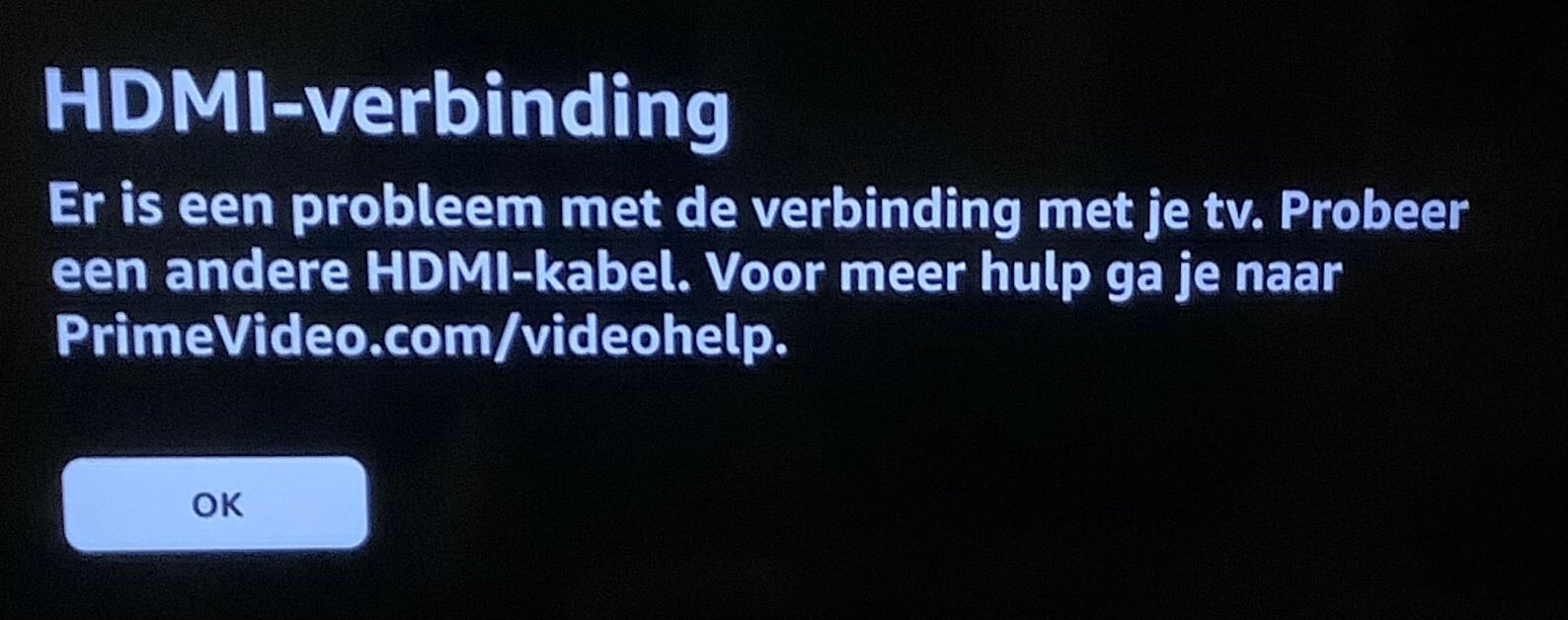

Mimisiku Geplaatst: 13 februari Geplaatst: 13 februari Inmiddels 2 weken - bij tijd en mogelijkheid - aan het ‘spelen’ met de nieuwe Rebox 8401-UHD PVR. Even een ‘heads-up’ rbxTV App 2.1.38 update (Talen NL, UK, DE en CZ) toegevoegd kleine bugjes HDMI fout bij het starten van Amazon Prime Drukken op ‘OK’ en de film opnieuw starten lost het probleem op. Treedt slechts eenmalig op bij het starten. Daarna werkt het prima. Bij langdurig kijken via IPTV (Amazon, Videoland) en dan terugkeren naar satelliet kijken middels CI module (witte Nagra) komt geen beeld. De CI module wordt niet herstart. Op te lossen met een Restart of het uit/inschuiven van de CI module. NIET getest met de CAM701 en CAM803! Bezit deze modules wel, maar zijn nu zonder abonnement (dus geven geen beeld) FastScan werkt uitsluitend in DiseqC 1.0 modus! Ook is de satellietbezetting ‘hard-coded’ dus A1, A3,A2,HB. Andere volgorde werkt niet. Ook het truckje eerst scannen met DiseqC 1.0 en dan later de satellieten instellen met DiseqC 1.1 levert geen beeld op. Ook is de beeldinstelling belangrijk. De box scaleert niet zelf, maar stuurt uit wat je instelt. Dat was een leuk langdurig zoektochtje. Bij een foute instelling had ik een heel mooi fenomeen: slow-motion beeld met audio drop-outs. Zoeken dat we gedaan hebben (denkende de box is stuk)! Dus beeld instellen op PAL modus en in geval van een 4K TV ook 2160/50Hz of 2160/60Hz. De variant op 24Hz of 25Hz geeft je onherroepelijk bovengenoemd fenomeen. HDR/HLG10 werkt niet automatisch (althans: bij mij niet). UHD geeft gewoon beeld maar met ‘gewone’ helderheid… Uiteraard kun je dit handmatig corrigeren Voor de rest werkt het boxje feilloos. Beeld en geluid zijn goed.. De omschakeltijden zijn Oké in overweging nemende dat er een CI module gebruikt moet worden. Alle genoemde CI modules werken prima in deze box: de witte CI met losse smartcard, de CAM701 en CAM803 worden keurig herkend en geïnitialiseerd. Vanwege de Android firmware kun je straffeloos de Canal+ App, TV-Vlaanderen, Film1 App installeren zodat je óók de IPTV zenders van deze aanbieders kunt bekijken zodat je niet aangewezen bent op de ‘gecastreerde’ provider boxen die echt rete-traag zijn.. Enige wens is dat er ook nog picons geïnstalleerd kunnen worden… 1 Afscheid….. Nog een paar maandjes te gaan…

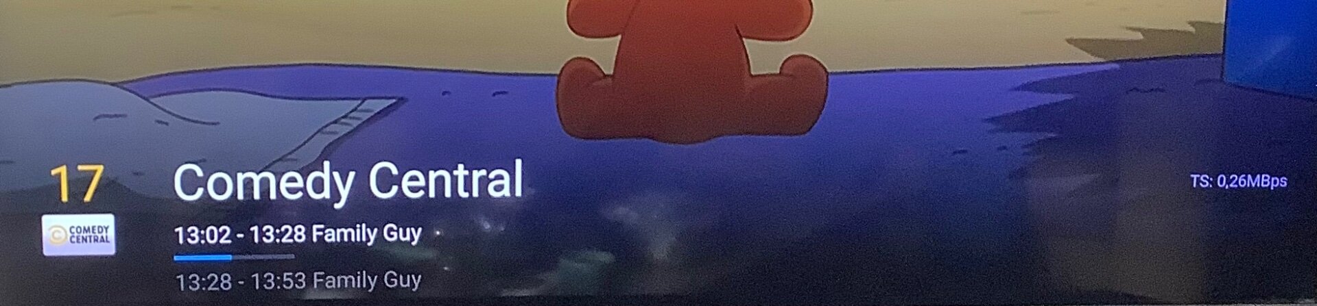

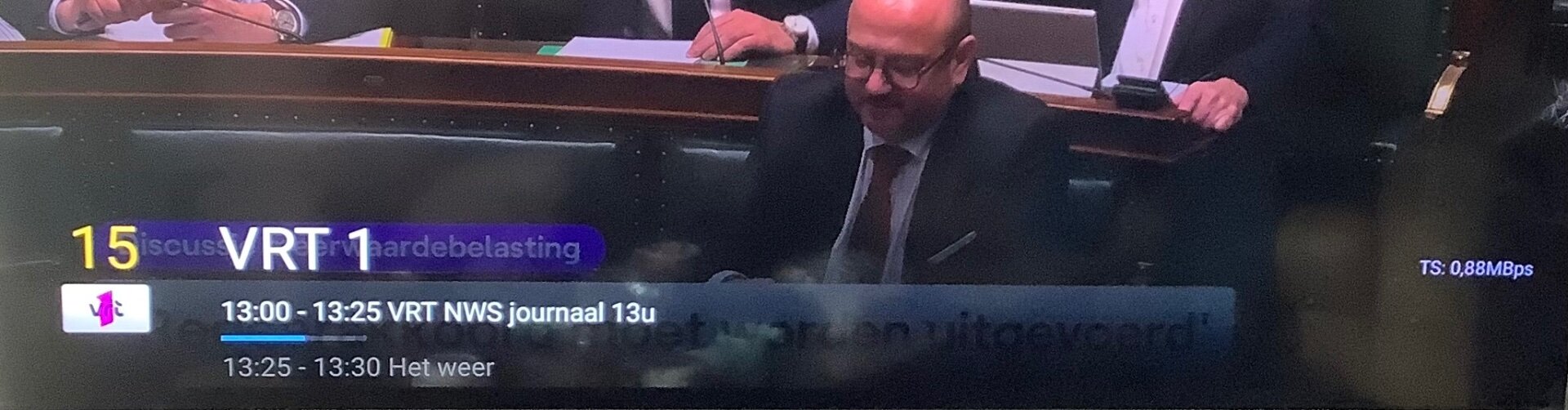

Mimisiku Geplaatst: 14 februari Geplaatst: 14 februari Dat piepkleine Reboxje kan meer als ze wisten 😃. Het apparaatje ondersteunt ook picons in srp-formaat.. In elk geval in de infobalk.. Afscheid….. Nog een paar maandjes te gaan…
