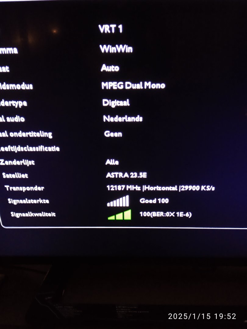

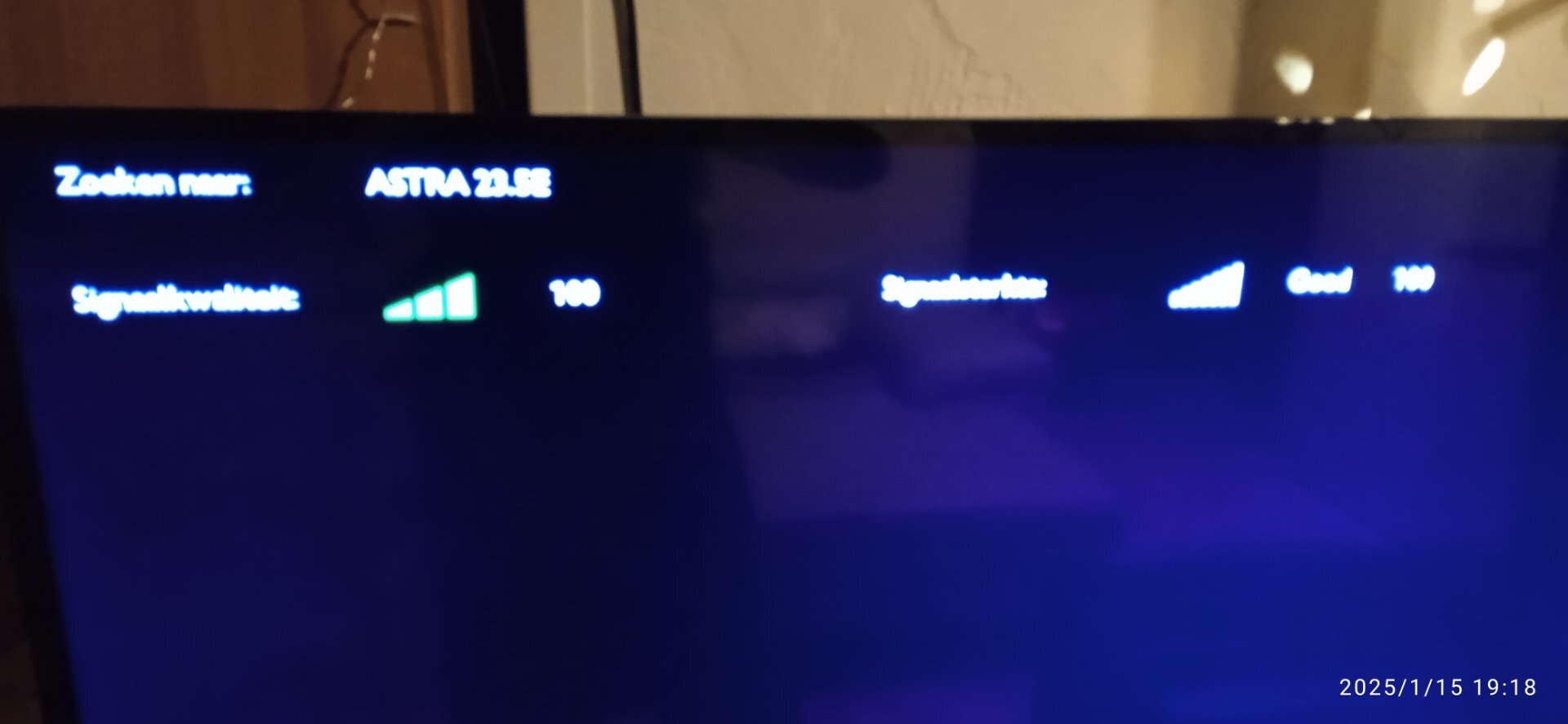

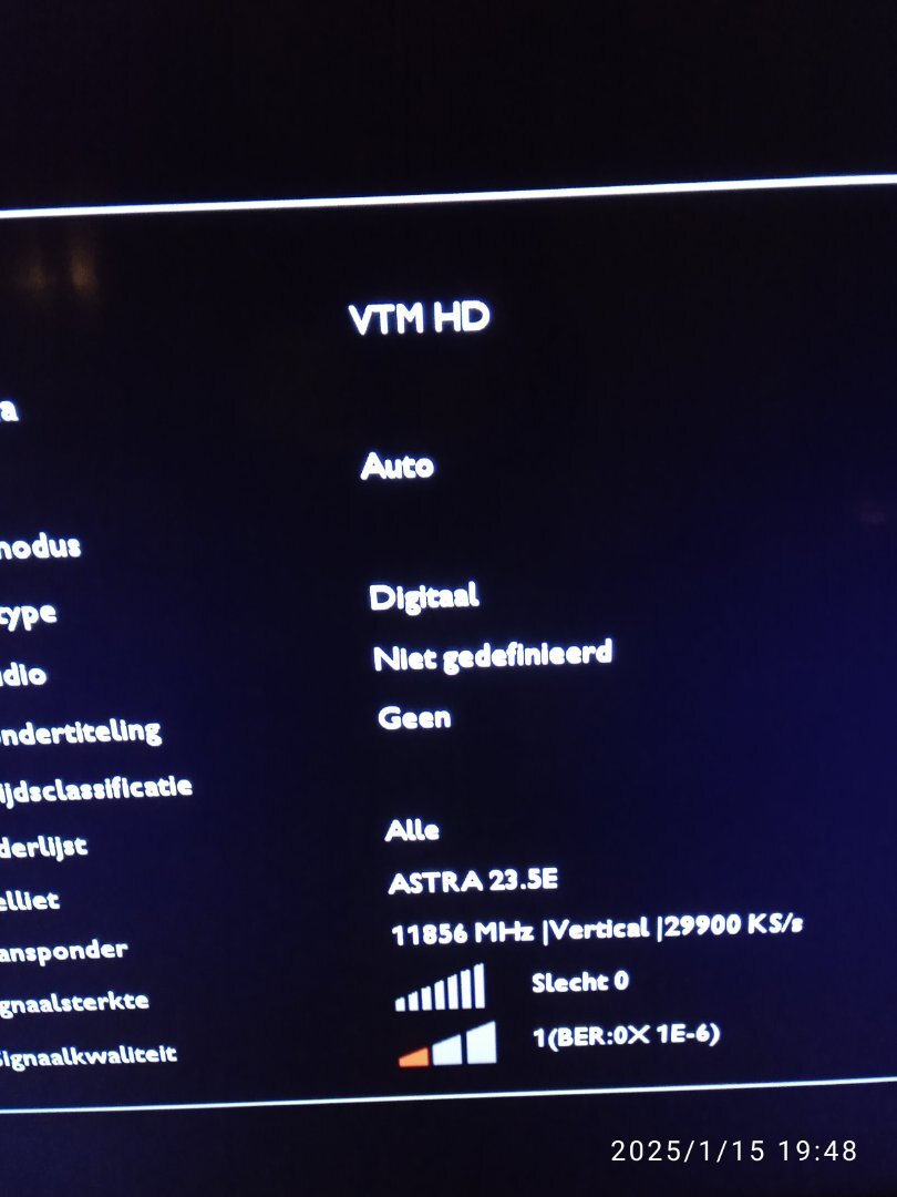

Xvs1100 Geplaatst: 15 januari Geplaatst: 15 januari Hallo allemaal,ik ben Eric uit Stekene heb al +- 30 jaar Sateliet tv en heb redelijk wat schotels geplaatst bij vrienden , familie...nu zit ik zelf met een probleem dat ik niet snap: Ik heb een losse m7 801 tv Vlaanderen decoder werkt 100% met de trippel lnb op astra 1/2/3 86% kwaliteits ontvangst tot zover ok.nu heb ik een ci module in mijn Philips tv met ingebouwde decoder gestoken ,gewoon om eens te proberen de tv is 9 jaar,wel als ik de kanalen inlaadt krijg je ook de ontvangst van astra 1,2,3 te zien signaal en qualiteit alles op 100% ,maar eens het kanalen instaleren is afgerond ,krijg ik op bijna geen enkel vertikaal kanaal beeld ( no signal) horizontale werken allemaal ,op astra 1&2 werken de vertikale ook dus ligt het niet aan het schakelen tussen18&14 v ,als ik de tripel naar links ip van rechts draai heb ik op de 23,5 astra 3 wel de vertikale maar dan valt ntrlk de ontvangst op de andere lnb,s weg ,dus op de losse m7 werkt alles normaal,met de ingebouwde geen vertikale kanalen op 23,5 .dus de lnb werkt ,de schotel is 100% afgeregeld ik snap er niets meer van .mvg Eric

Xvs1100 Geplaatst: 15 januari Auteur Geplaatst: 15 januari Hallo Jean Claude,een defekt in de tv zou raar zijn omdat de lnb 1 &3 wel 14&18 v krijgen ,en op de m7 is er geen probleem ,de parameters zijn juist het zelfde als in de m7 ,dus dat moet goed zijn ,van morgen hadden de vertikale wel beeld op de 23,5 een half uur dan niets meer ,er zal wel wat mis zijn in de tv decoder veronderstel ik ,ik heb mijn satfinder er is op gezet en een vertikaal kanaal gekozen ,en de sat krijgt stroom stoten ,geen constante zoals zou moeten ,waarom de tv decoder dan wel alle kanalen zowel vert als hor binnen haalt is mij een raadsel .

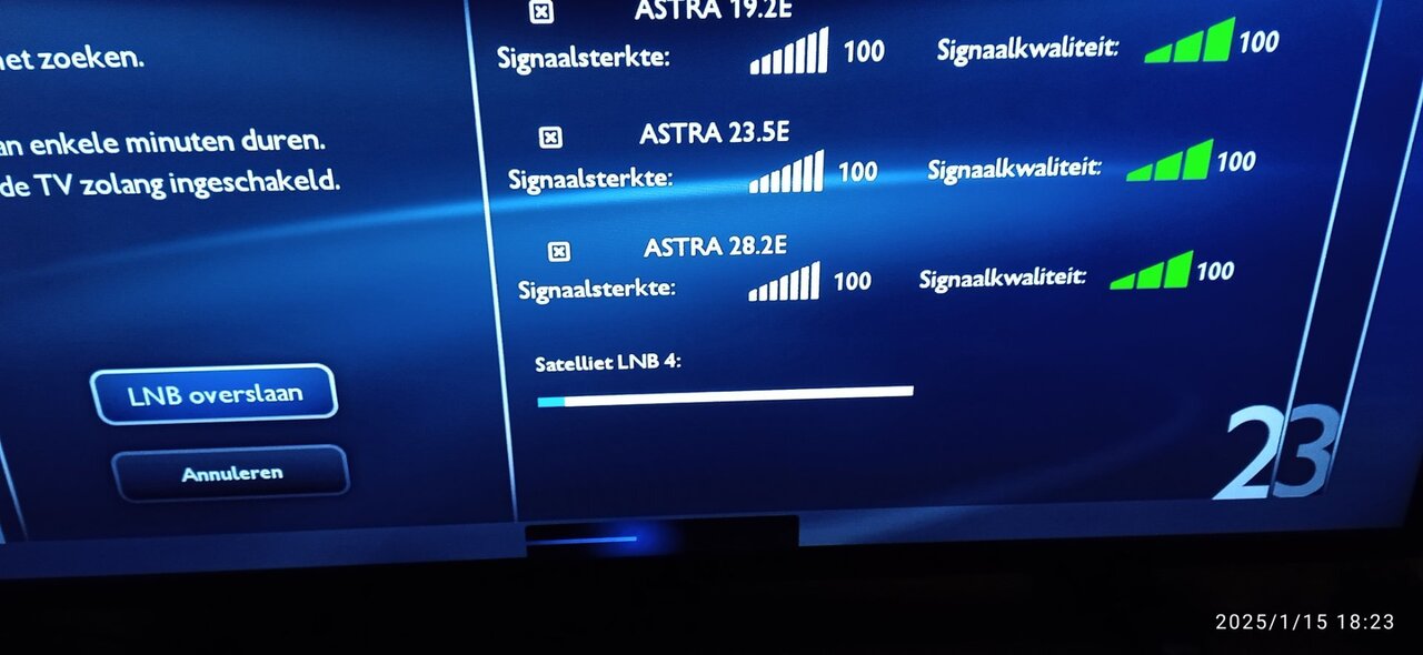

Xvs1100 Geplaatst: 15 januari Auteur Geplaatst: 15 januari Hallo mimisiku ,ik kan enkel kiezen tussen 1 lnb 2 lnb en 4 lnb de astras1&2werken toch goed dus zal dat wel goed zijn .en kijk naar bijlage

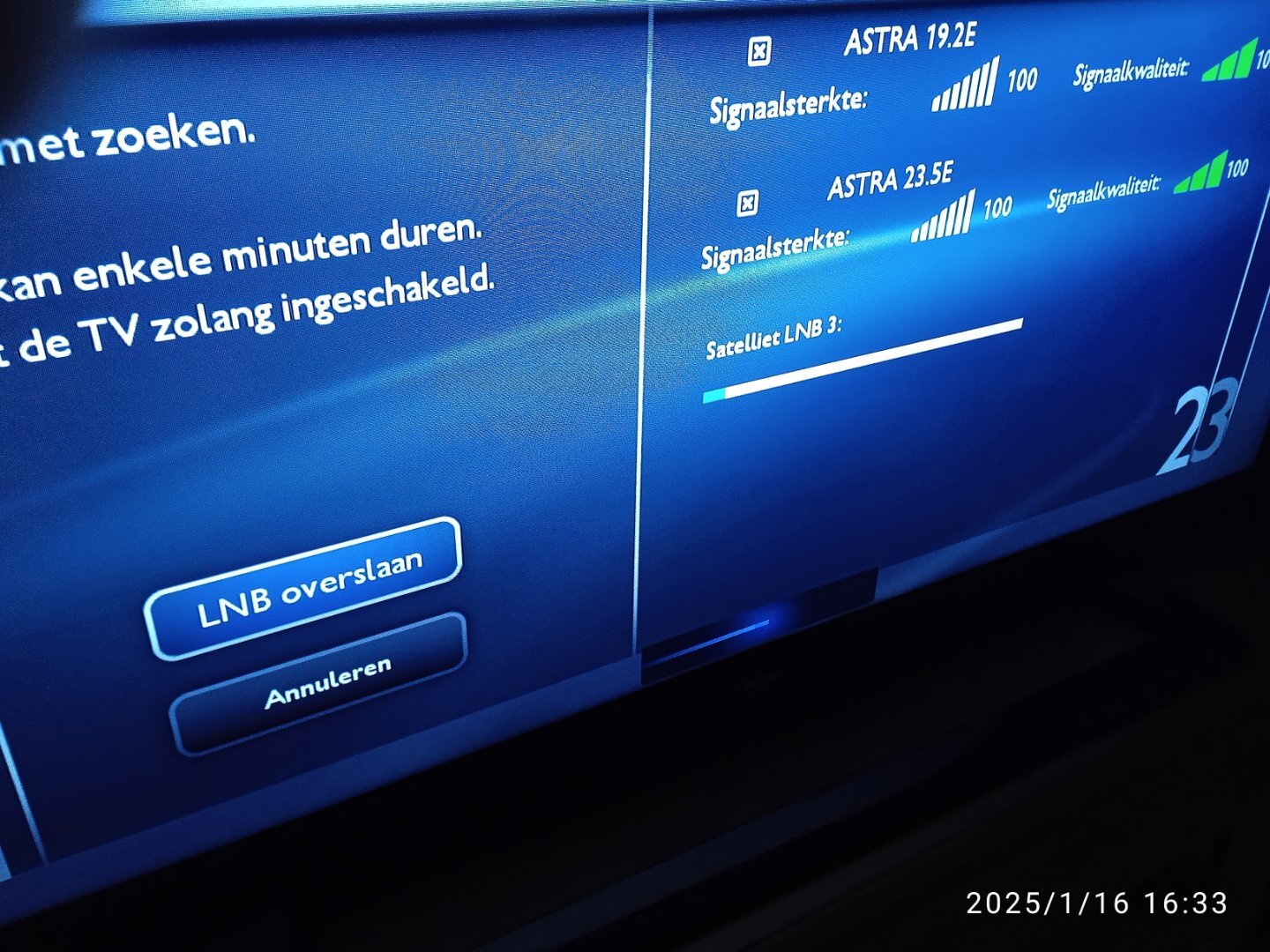

Xvs1100 Geplaatst: 16 januari Auteur Geplaatst: 16 januari @ codex daar zegt u wat ,ik heb op m7 de fec naar 2/3 gezet en geen ontvangst meer op 23.5 ,dus de tv decoder zal nog op 2/3 staan ....maar nergens kan ik dat vinden in het menu ... Maar waarom de hor kanalen dan wel ,op de m7 valt gewoon de ontvangst dan weg dus ook geen hor kanalen...ik geef het even op ,heb andere lnb geprobeerd,schotel via tv afgeregeld,ben 100% zeker dat astra 3 op de middelste lnb zit ...paar dagen laten bezinken ...dank aan alle tipgevers mvg Eric
Xvs1100 Geplaatst: 16 januari Auteur Geplaatst: 16 januari Die fec zal wel ok zijn want anders zou de tv de Astra 23,5 niet zien ...dju toch weer aan het zoeken ik ...
