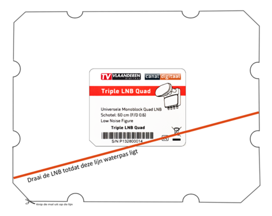

In Ten Bos bij Sint Niklaas moet de triple-lnb 14,8 graden schuin staan. Gebruik daarvoor de bijgevoegde mal van 15 graden die je even achter op de lnb plakt.
Het schuin zetten van de triple-lnb is niet alleen om er voor te zorgen dat de koppen van de Astra 19,2 en 28,2 maximaal signaal ontvangen maar ook om de schuinstand van de antenne (skew) van de middelste lnb (Astra 23,5) in een optimale positie te zetten.
Gebruik in ieder geval niet de Philips-tv om je schotel te fijntunen maar bijv. de M7-ontvanger of de Sab satfinder. Richt de schotel optimaal uit op de Astra 23,5 zodat je daar de beste signaalkwaliteit hebt en let er tevens op dat de signaalkwaliteit van de Astra 19,2 en 28,2 ongeveer gelijk is.

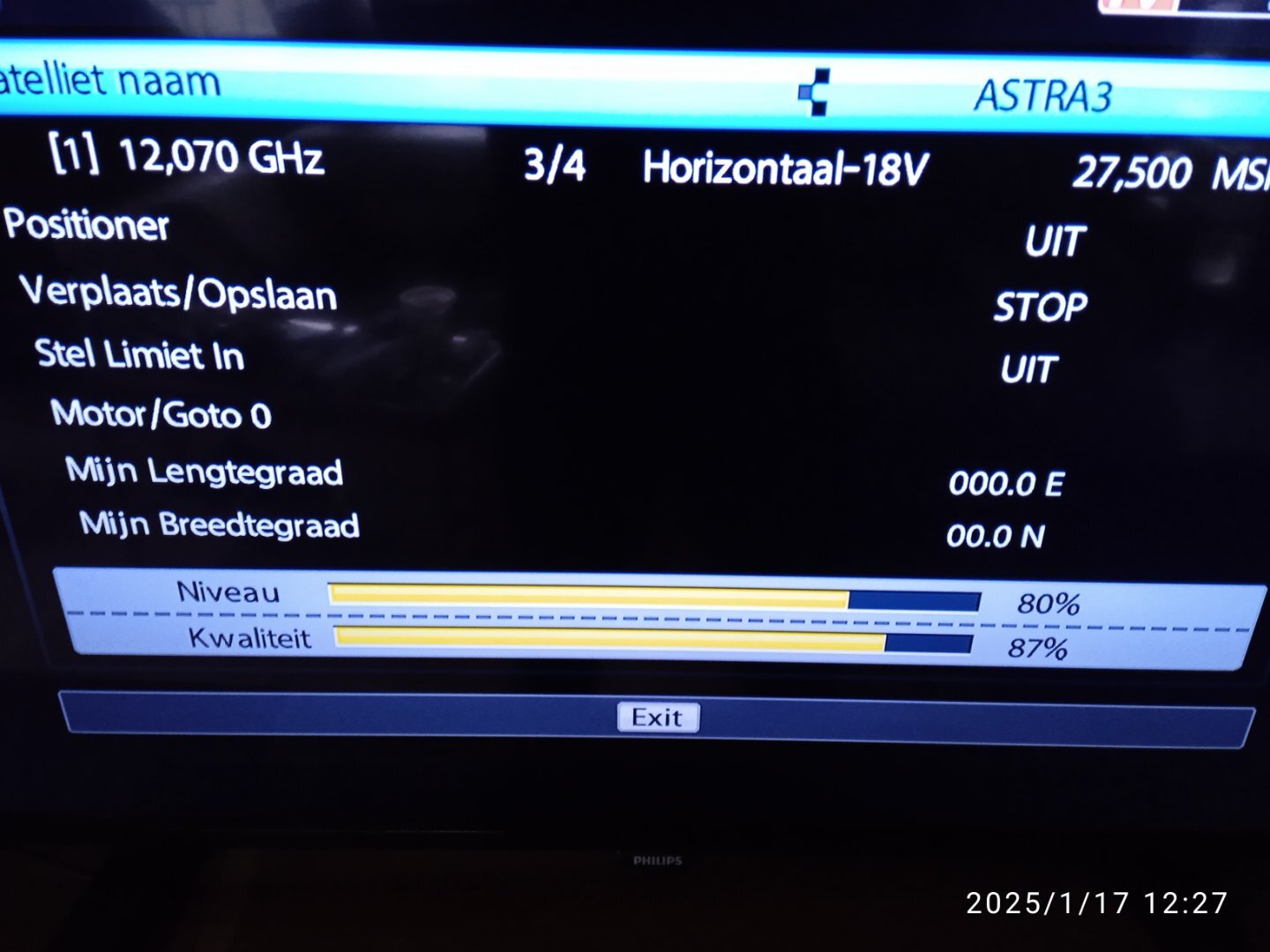

Sorry was voor ceesv bedoeld .@ sprietje bedankt voor de skew afbeelding ,ik heb de lnb zo gezet ,stond bijna zo ,maar dat maakt totaal geen verschil in de signaal sterkte of kwaliteit,wat u zegt een 64 cm dish  makkelijker af te regelen weet ik ook en klopt ...maar bij een 80 cm heb je een hoop meer regen ,sneeuw reserve ,bij het minste oneer was de ontvangst weg op mijn 64 cm op de 80 mag het al lelijk doen ,en een 80 is vrij goed af te stellen ,is een signaal sterkte 80% en kwaliteit 86/87 % niet goed afgesteld dan ? ,ik krijg er echt niet meer uit en ben een redelijk geduldig man op het afregelen ,dus ik heb de schotel nogmaals afgeregeld met uw skew resultaat
Astra 1 19.2/ 80% sgnl 85% niveau
Astra 3 23.5/ 82% sigl 87% niveau
Astra 2 28 .2 /80% signal 84% niveau
Is dat dan niet goed afgeregeld? Doen jullie beter ? Zoja ..moet ik terug aan de slag ! Schotel staat 1,50 laag op een ijzeren paal in beton 100% waterpas zoals het hoort , kleine anekdote ik heb gisterenavond de automatische update van zenders aan gezet ,deze morgen zette ik de tv aan ..en een bericht er is een update voor die en die zenders ik doe die update ...er zijn geen kanalen / zenders gevonden ,de drie transponders waren weg 0 ontvangst ,ik steek de coax in de m7 ....astra 3 87% enz ?? Morgen installeer ik een Philips update in de tv .... afwachten of dat soelaas brengt aan de schotel kom ik niet meer aan ,die heeft nog nooit zo perfect gestaan ...voor mij althans 👍

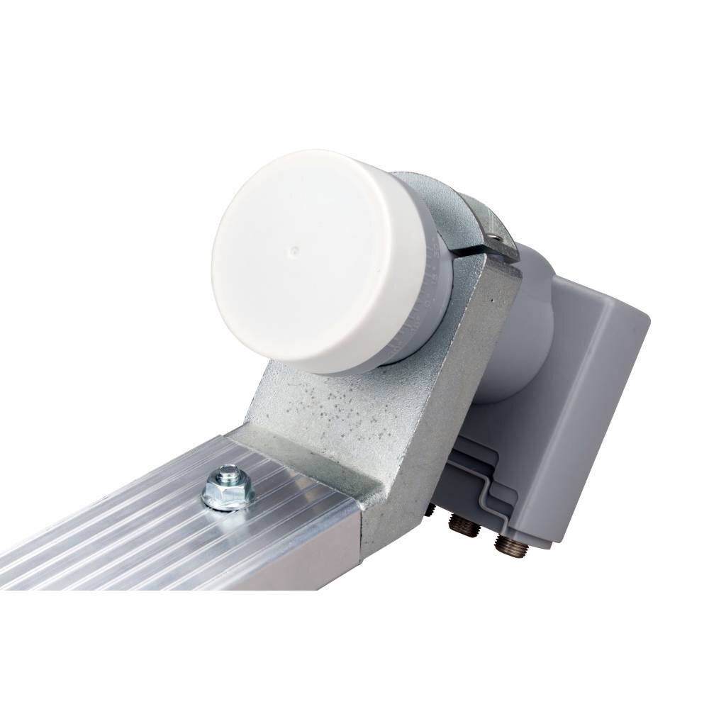

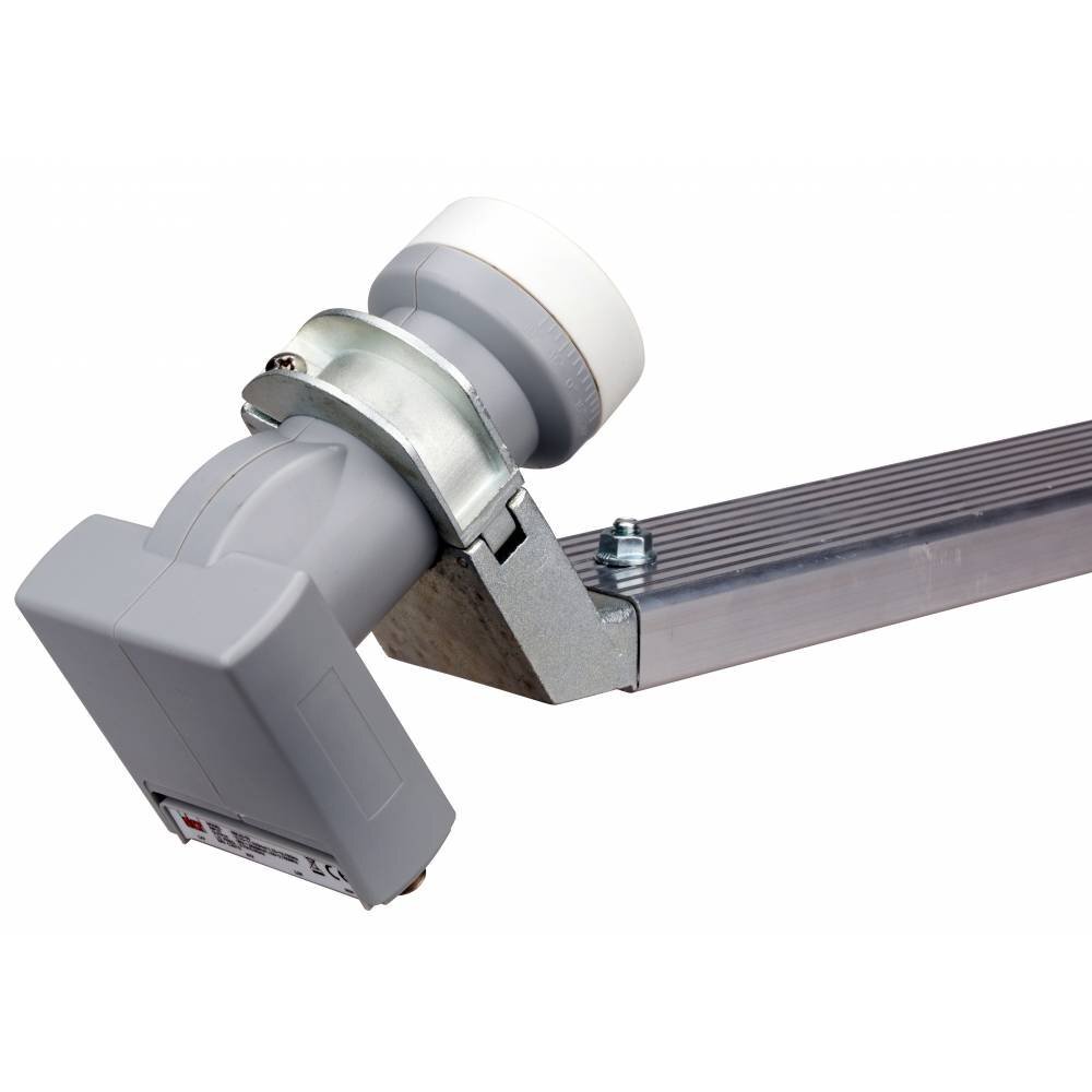

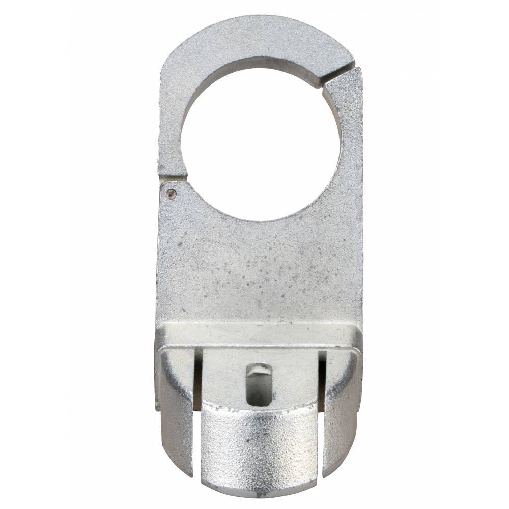

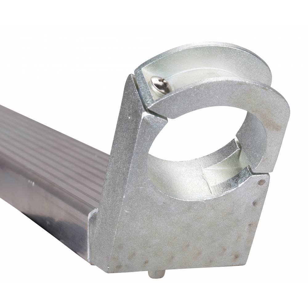

Met het schaamrood op de wangen kom ik jullie vertellen dat het een constructie fout is dat al dagen met mijn voeten speelt en met die van jullie ntrlk ook ,ik kijk toch nog even de lnb na want plots is de ontvangst van 87% naar 76% gezakt op de m7;...wat stel ik vast ,er zit een paar mm 4/5 is dus bijna halve cm ,speling op de lnb houder die in de arm schuift ,dus ik regel af draai de lnb op sprietje zijn graden boog foto ( waarvoor dank ) ik ga een uur later terug meten omdat het signaal verzwakte ,en ja ik kan de lnb kop een halve ( bijna ) cm op en neer bewegen,nooit gevoeld ,en die lnb zakt door zijn zware gewicht heel traag naar beneden ,ik heb er staan op zien ...dus morgen nieuwe lnb houder erin er rond en alles opnieuw.....wel raar dat m7 wel gewoon beeld blijft geven ...,maar goed anders zat ik nu naar een zwart beeld te staren 🤔wordt vervolgd 📡
1 minuut geleden, Xvs1100 zei:
Bij het vastdraaien van de coax duw ik dus de lnb kop naar beneden en die gaat dan heel stilletjes terug naar boven ,de lnb zakt stilletjes onderuit .maar dat heb ik nooit gevoeld of gemerkt
Sprietje,die is besteld ,maar pas maandag levering ,dus morgen een nieuwe pvc houder erin ,die heb ik nog liggen ,nu snap ik het wel ,schotel goed afgeregeld en geen goede ontvangst ,tegen dat de tv de drie transponders heeft herkend en de kanalen heeft ingeladen ,is de lnb terug 4/5 mm gestegen / gezakt aan de achterzijde ,met het kabeltje van de satfinder te monteren op de lnb duwde ik dus de koppen naar beneden zonder te merken ,afstellen alles ok ,kabel terug in de lnb en die gaat dan stilletjes terug zakken ...de m7 is dus veel minder gevoelig aan mindere afstelling ...
