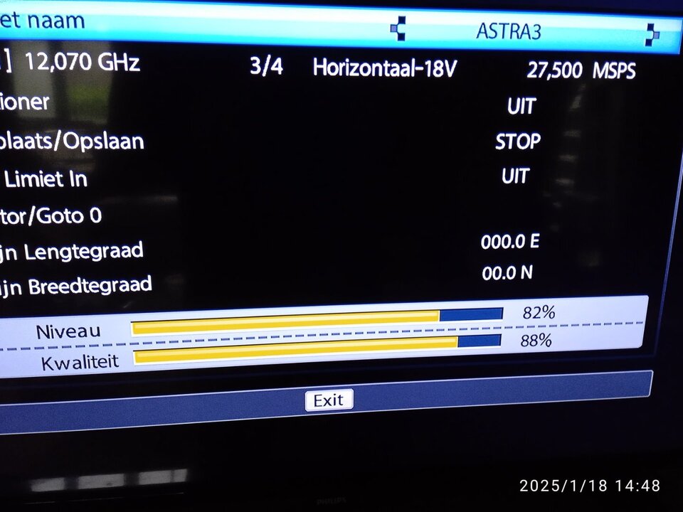

Xvs1100 Geplaatst: 18 januari Auteur Geplaatst: 18 januari Aan de voeding mankeert niets ,als je een dsr 8141 eerste x opstart ,wil die eerst een update via de satelliet ,maar die updates zijn er niet meer dus blijft die daar in hangen , misschien was er een mogelijkheid om ergens bij iemand een update op usb te krijgen en zo in te laden ...zo kan ik mijn tv ook updaten , Nu het tv decoder onding verhaal ,lnb houder is vervangen lnb staat 100% terug vast ,heb de elevatie ook terug moeten goed zetten 29,9 ,de schotel afgeregeld op een sab decoder ,fijn getuned zo goed mogelijk ( veel te koud ) astra 3 signal sterkte 82% kwaliteit 88% astra 1 78/84 en astra 2 78/85% ,goed dus ,coax in de m7 zelfde ontvangst waardes ,coax in de tv astra1 /2/3 geen signaal ,sprietje heeft gelijk Philips tv,s zijn krengen 😂bij beter weer gaat de tv mee naar buiten en ga ik het afregelen nog eens via de tv proberen ....dan staat die ook al dichter bij mijn remork 😄

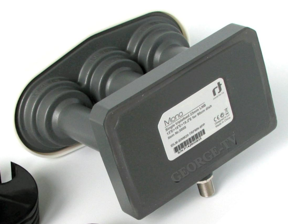

Xvs1100 Geplaatst: 21 februari Auteur Geplaatst: 21 februari Inverto Triplefeed Monobloc Single / 3 graden Deze triple besteld ,staan wel andere graden op 16 o enz maar dat maakt niet veel uit volgens mij,ik denk dat deze ook voor de drie astras zal werken .?
acguest Geplaatst: 23 februari Geplaatst: 23 februari Op 21-2-2025 om 16:41, Xvs1100 zei: Inverto Triplefeed Monobloc Single / 3 graden Deze triple besteld ,staan wel andere graden op 16 o enz maar dat maakt niet veel uit volgens mij,ik denk dat deze ook voor de drie astras zal werken .? Vergroten Zal niet werken. Tussen 19.2 en 23.5 zit 4.3 graden . Die afstand heb je niet met dit type LNB.
Moderator ceesv Geplaatst: 23 februari Moderator Geplaatst: 23 februari Dat is de afstand voor een schotel van 85 cm. Het zal ervan afhangen welke maat schotel die gebruikt. Gaat niet bestaat niet! 65" 4-K OLED, Vu+ Duo 4K SE BT, Vu+ Solo 4K, Rebox-8500, Rebox-8000, Wavefrontier T-90, Satlook Digital NIT, Megasat HD5 Combo Gebruik je een advertentie blocker? Maak dan een uitzondering voor onze website. Zonder advertentie (inkomsten) kan deze site niet voortbestaan.
Xvs1100 Geplaatst: 23 februari Auteur Geplaatst: 23 februari Mijn schotel is een 80 +- maar ze noemen dat zo .
Moderator ceesv Geplaatst: 23 februari Moderator Geplaatst: 23 februari Dan zal die nieuwe tripple lnb niet lekker gaan werken op 19 en 28 graden. Immers 23,5 + 3 is 26,5 graden, je staat dan uitgericht op Badr in plaats van Astra 2 En 23,5-3 is 20,5 graden, bijna 1,5 graden naast de astra 1 satellieten. Gaat niet bestaat niet! 65" 4-K OLED, Vu+ Duo 4K SE BT, Vu+ Solo 4K, Rebox-8500, Rebox-8000, Wavefrontier T-90, Satlook Digital NIT, Megasat HD5 Combo Gebruik je een advertentie blocker? Maak dan een uitzondering voor onze website. Zonder advertentie (inkomsten) kan deze site niet voortbestaan.
