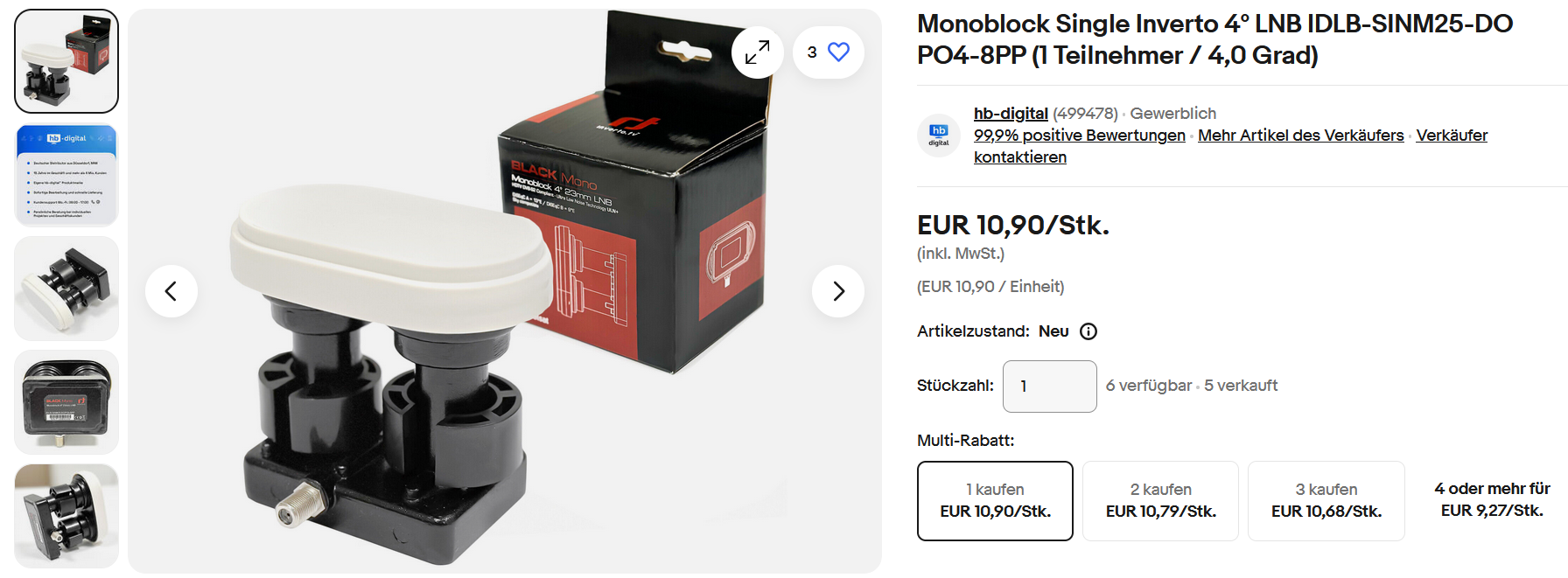

JDB007 Geplaatst: 12 uren geleden Geplaatst: 12 uren geleden Ik heb een Medion schotel met volgende afmetingen (Hor. 54 cm Vert. 60). Kan ik hiermee in Frankrijk (43°57'53.6"N 2°22'14.8"E ) Astra 1 en 3 (TVV) gemakkelijk ontvangen ? Is deze LNB hiervoor geschikt ?

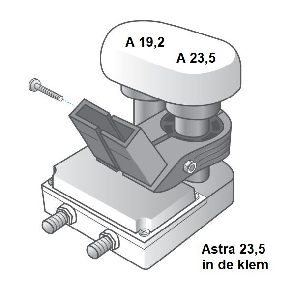

Sprietje Geplaatst: 12 uren geleden Geplaatst: 12 uren geleden De afmetingen van je schotel zijn waarschijnlijk gemeten inclusief rand. De effectieve schotelmaat is waarschijnlijk 50x56cm zoals ook de Triax 54. Dat is krap aan om daarmee de Astra 3C op 23,5e te ontvangen. Eigenlijk past daar geen enkele duo-lnb precies op maar zeker niet die je op de foto laat zien. Daarvan staan de 2 feedhorns los van elkaar. Dat lijkt me eerder een 6 graden monoblock voor de Astra 19,2 en Hotbird 13. Een 4,3 graden duo-lnb voor een schotel van 60cm kun je wel gebruiken voor deze schotel als je de kop van de Astra 23,5 maar in de klem zet en de schotel op de 23,5 uitricht. Hoeveel aansluitingen heb je nodig? Is het voor een vaste- of mobile schotel?
JDB007 Geplaatst: 11 uren geleden Auteur Geplaatst: 11 uren geleden Sprietje, De afmetingen zijn gemeten zonder de rand. De bedoelde LNB wordt hier (België) verkocht voor Astra 1+3. Dit zegt de verkoper: Quote Gemakkelijk te plaatsen op Astra I zonder uw schotel te moeten verdraaien, maar nog beter resultaat op Astra III als u deze LNB met de Astra III kop in het center uitricht, op de Astra III satelliet. Geschikt voor HDTV. Verloopring om de LNB in een houder van 40mm te kunnen plaatsen is bijgesloten. Ik heb slechts 1 aansluiting nodig, het betreft een vaste schotel. Of is dit beter:

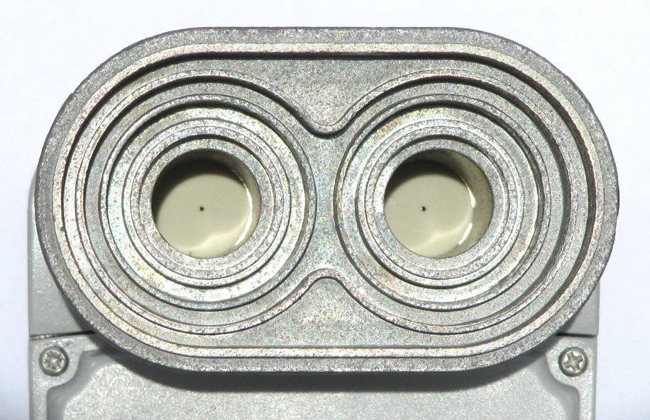

Sprietje Geplaatst: 10 uren geleden Geplaatst: 10 uren geleden Heb je de schotel al of moet je die nog kopen? Ook al zijn de reflectorafmetingen 54x60cm, dat vind ik dat nog maar aan de erg krappe kant zeker sinds TV Vlaanderen en CD vorig jaar de fec van 2/3 naar 3/4 hebben verhoogd. Je zult met deze schotel in Frankrijk regelmatig beelduitval hebben bij een flinke regenbui. Tja, helaas moet ik constateren dat die man van die winkel maar weinig verstand van lnb's heeft. Voor een schotel van 60cm bestaan duo-lnb's maar dan mogen de koppen nooit los van elkaar staan. Ze moeten zo dicht tegen elkaar staan dat de scalarringen in de feedhorn in elkaar overvloeien, zie bijlage.
