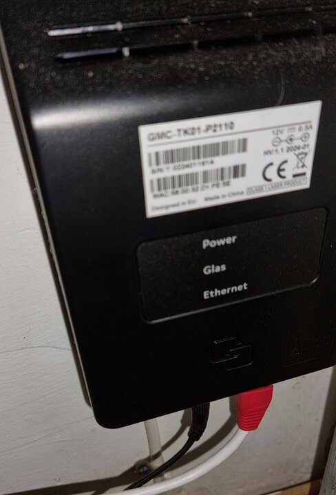

sattos Geplaatst: 18 januari Geplaatst: 18 januari Beste mensen, In mijn contract staat dat ik een glasvezel aansluiting heb,maar in werkelijkheid is dat gewoon een kabelverbinding.Van de internet aansluiting naar de modem loopt een utp kabel en geen glasvezel kabeltje. In mijn contract staat:glasvezel 50 mbs,maar het is geen glasvezel maar kabelverbinding. De huidige snelheid van internet is wel rond 70 mbs. Moet ik dit accepteren?Ik heb het idee,als ik boven of in de tuin ben zwak verbinding heb. Graag uw hulp

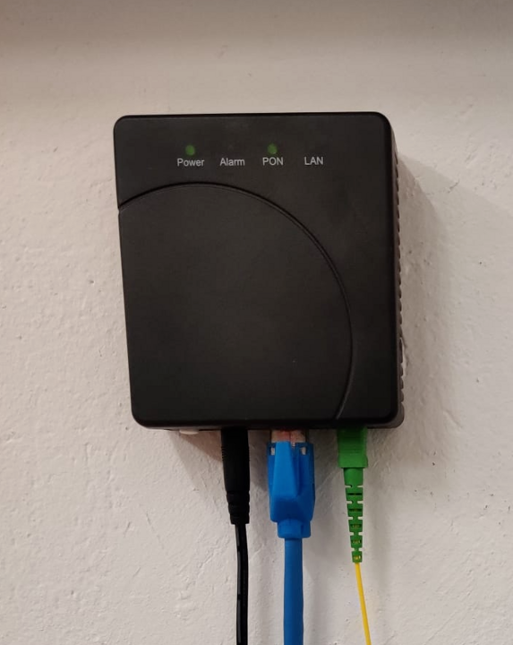

Moderator ceesv Geplaatst: 18 januari Moderator Geplaatst: 18 januari Ik heb ook een glasvezel die het huis binnenkomt. Van de huisaansluiting loopt ook een utp verbinding naar mijn modem, Gaat niet bestaat niet! 65" 4-K OLED, Vu+ Duo 4K SE BT, Vu+ Solo 4K, Rebox-8500, Rebox-8000, Wavefrontier T-90, Satlook Digital NIT, Megasat HD5 Combo Gebruik je een advertentie blocker? Maak dan een uitzondering voor onze website. Zonder advertentie (inkomsten) kan deze site niet voortbestaan.

sattos Geplaatst: 18 januari Auteur Geplaatst: 18 januari 6 uren geleden, ceesv zei: Ik heb ook een glasvezel die het huis binnenkomt. Van de huisaansluiting loopt ook een utp verbinding naar mijn modem, Dat is mijn huidige situatie. Dan is het geen glasvezel internet!Vorige jaar had ik glasvezel aansluiting bij andere provider Toen liep van de huisaansluitingen een hele dunne gele kabeltje naar de modem

Moderator ceesv Geplaatst: 18 januari Moderator Geplaatst: 18 januari Glasvezel aansluiting wordt gedefinieerd wat er binnenkomt tot je abonnee overgave punt. Bij mij in huis op mijn ene adres heeft de provider een modem bijgeleverd wat het glas overzet in UTp. Van dat punt kan ik in huis zelf bepalen weke router en netwerk ik wilde aanleggen. Er zijn ook providers die een modem/router aanbieden waarop je glas rechtstreeks wordt aangesloten. Die laatste paar meters in je verbinding gaan geen verschil maken. Voor de prestaties en snelheid van je aansluiting maakt het geen verschil. Op mijn Franse adres heeft de provider een modem/router geleverd waar de glasverbinding rechtstreeks op aangesloten is. Een foto van je meterkast waar het signaal binnenkomt zal ons duidelijkheid geven. Gaat niet bestaat niet! 65" 4-K OLED, Vu+ Duo 4K SE BT, Vu+ Solo 4K, Rebox-8500, Rebox-8000, Wavefrontier T-90, Satlook Digital NIT, Megasat HD5 Combo Gebruik je een advertentie blocker? Maak dan een uitzondering voor onze website. Zonder advertentie (inkomsten) kan deze site niet voortbestaan.

Moderator ceesv Geplaatst: 18 januari Moderator Geplaatst: 18 januari Zie mijn antwoord hierboven. Nogmaals, maak een foto van je abonnee overgave punt en plaats die hier. Dat geeft uitsluitsel of je een glasvezel internet verbinding hebt. De kabel tussen je modem en router is niet bepalend. Gaat niet bestaat niet! 65" 4-K OLED, Vu+ Duo 4K SE BT, Vu+ Solo 4K, Rebox-8500, Rebox-8000, Wavefrontier T-90, Satlook Digital NIT, Megasat HD5 Combo Gebruik je een advertentie blocker? Maak dan een uitzondering voor onze website. Zonder advertentie (inkomsten) kan deze site niet voortbestaan.
