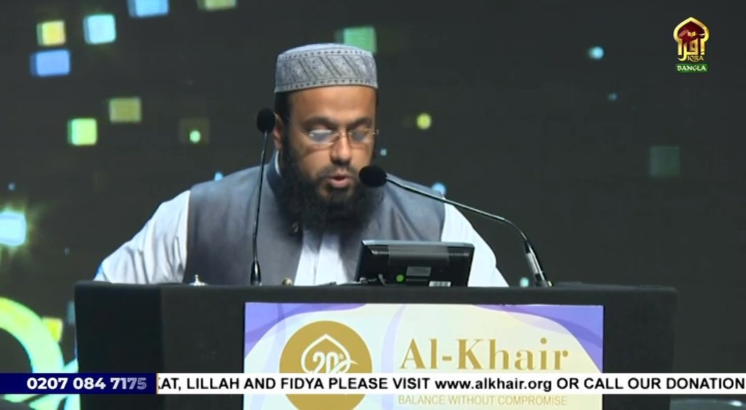

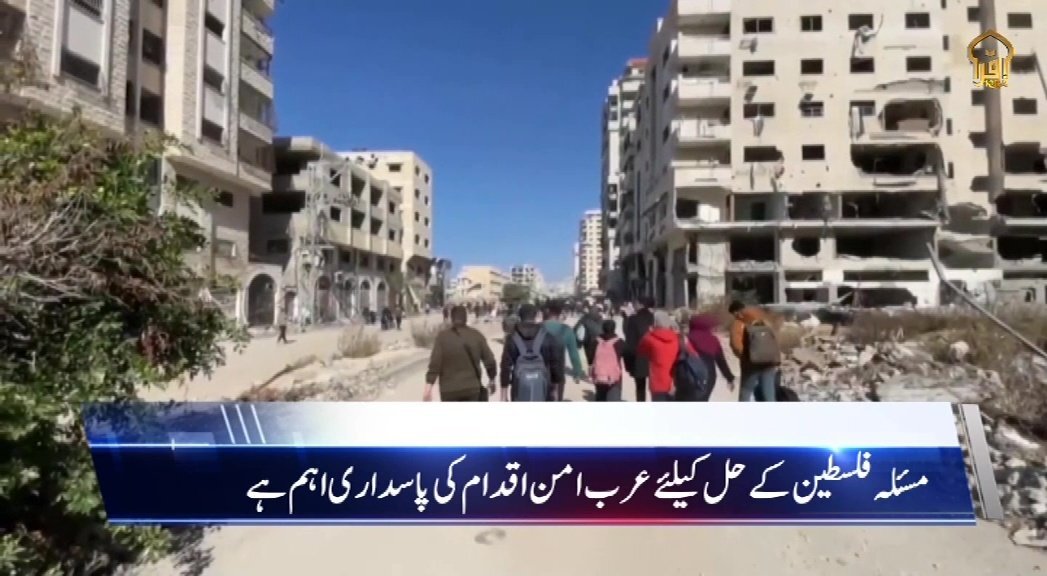

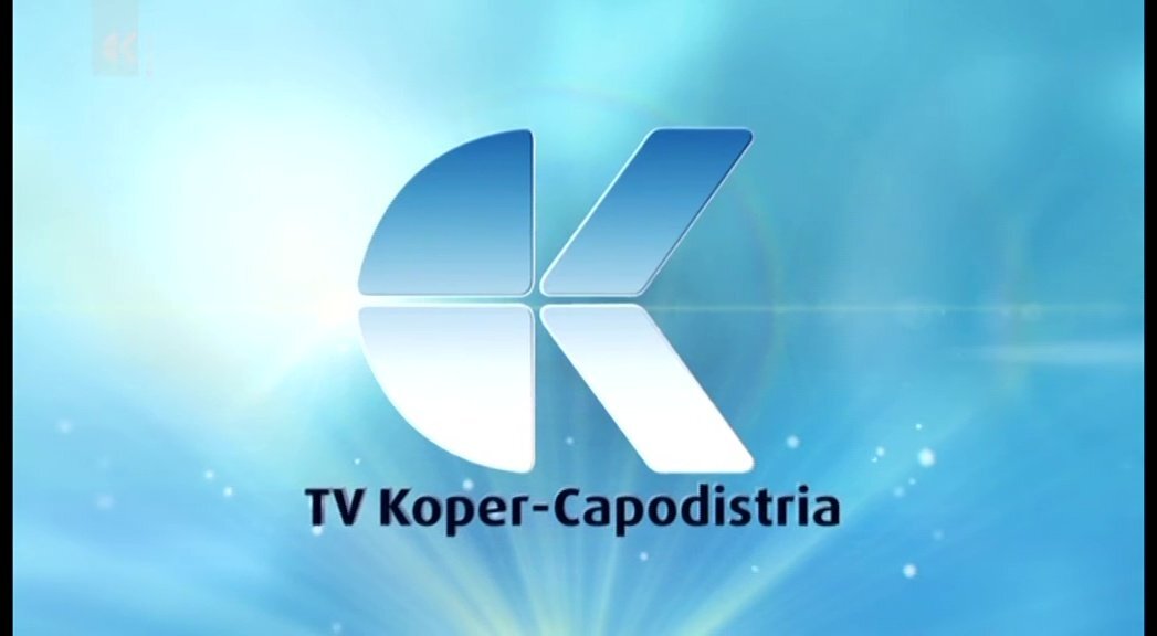

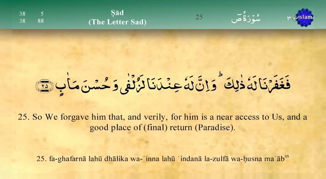

de vrije fries Geplaatst: 21 februari Auteur Geplaatst: 21 februari hoi, / coderingsnieuws e.d.: * betekent gecodeerd / zal worden gecodeerd. ** WAARSCHUWING - Technisch gebabbel hieronder! ** Badr 5,6,7,8 - 26° Oost: "Tunisia Educ1" en "Radio visuel NAT TN" zijn gestopt op 12.643 h 27.500 fec 5/6 Eutelsat 16A - 16,0° Oost: "TV Koper" onder "Test SC" nieuw op 11.595 V 30.000 fec 3/4 8PSK. parallel aan de uitzending op 11.678 h 30.000 FEC 3/4 8PSK CHANNEL Name: "Test SC" Provider: "Total TV" TRANSPONDER 11595, V, 30000 8PSK FEC 3/4 16.0°E (0160 - Eutelsat 16A) VIDEO 4:2:0 720x576 50fps 1437kbps 16:9 IDs NetwordID: 366 TransponderID: 30203 ServiceID: 1363 PIDs Video: 3622(H.264) Audio: 263 - PCR: 3622 PMT: 163 Teletext: 0 Astra 2E/F/G - 28,2° Oost: "Islam TV" werd uitgeschakeld op 11.642 h 23.000 fec 2/3 8PSK. uitzending is nu op 11.225 V 23.000 fec 2/3 8PSK CHANNEL Name: "Islam TV" Provider: "BSkyB" TRANSPONDER 11225, V, 23000 8PSK FEC 2/3 28.2°E (0282 - Astra 2E/F/G) VIDEO 4:2:0 720x576 50fps 1734kbps 16:9 IDs NetwordID: 2 TransponderID: 2106 ServiceID: 53154 PIDs Video: 2326(H.264) Audio: 2327 - PCR: 2326 PMT: 261 Teletext: 0 "IQRA TV" werd uitgeschakeld op 11.642 h 23.000 fec 2/3 8PSK. uitzending is nu op 11.225 V 23.000 fec 2/3 8PSK CHANNEL Name: "IQRA TV" Provider: "BSkyB" TRANSPONDER 11225, V, 23000 8PSK FEC 2/3 28.2°E (0282 - Astra 2E/F/G) VIDEO 4:2:0 720x576 50fps 2564kbps 16:9 IDs NetwordID: 2 TransponderID: 2106 ServiceID: 53152 PIDs Video: 2322(H.264) Audio: 2323 - PCR: 2322 PMT: 258 Teletext: 0 "IQRA Bangla" werd uitgeschakeld op 11.642 h 23.000 fec 2/3 8PSK. uitzending is nu op 11.225 V 23.000 fec 2/3 8PSK CHANNEL Name: "IQRA Bangla" Provider: "BSkyB" TRANSPONDER 11225, V, 23000 8PSK FEC 2/3 28.2°E (0282 - Astra 2E/F/G) VIDEO 4:2:0 720x576 50fps 1424kbps 16:9 IDs NetwordID: 2 TransponderID: 2106 ServiceID: 53153 PIDs Video: 2324(H.264) Audio: 2325 - PCR: 2324 PMT: 259 Teletext: 0 bron: https://www.medienboardonline.de groeten uit het vrije friesland deskundigheid door ervaring
de vrije fries Geplaatst: 21 februari Auteur Geplaatst: 21 februari hoi, / coderingsnieuws e.d.: * betekent gecodeerd / zal worden gecodeerd. ** WAARSCHUWING - Technisch gebabbel hieronder! ** Badr 5,6,7,8 - 26° Oost: De zenders Jame- Jam TV 1 t/m 3 werden verwijderd van de Badr-satelliet. Jame- Jam , dat al vele jaren programma's voor Iraniërs in het buitenland uitzond, beëindigde hun satellietuitzendingen Vanaf nu zet Jame- Jam zijn activiteiten online voort! Türksat 3A/4A/5B/6A - 42° Oost: volgens een site zou transponder 12228 V 8400 zijn overgezet naar Türksat 6A, men schrijft: Zeer sterk signaal hier ( ongeveer 16,5 dB.) in motala zweden met 75 cm schotel heb dit nog niet kunnen contoleren Astra 2E/F/G - 28,2° Oost: Iqra TV , Iqra Bangla en Islam TV zijn verhuisd van 11.642V naar 11.226V. Beide muxes zijn DVBS2, maar deze zenders zijn nu overgeschakeld van MPEG2 naar MPEG4/SD groeten uit het vrije friesland deskundigheid door ervaring

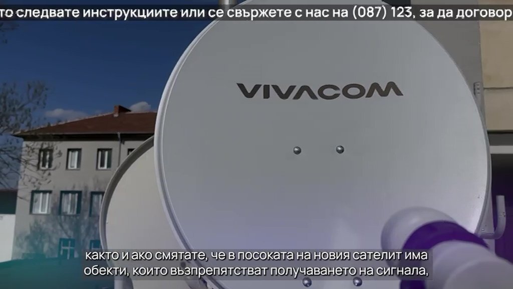

de vrije fries Geplaatst: 24 februari Auteur Geplaatst: 24 februari hoi, / coderingsnieuws e.d.: * betekent gecodeerd / zal worden gecodeerd. ** WAARSCHUWING - Technisch gebabbel hieronder! ** Thor 7 - 0,8° West: Testkanaal op M7 Group-capaciteit op Thor 12.149 V 3/4 30.000 DVB-S2/8PSK, CA Nagra MA + Irdeto + Conax Er wordt uitgezonden in MPEG-4 met een Hongaarse audiotrack. Het programma is waarschijnlijk alleen bedoeld voor Direct One-klanten in Hongarije. Sinds de lancering is het kanaal correct gecodeerd door de systemen Nagra MA ( CAID 1815, 181D, 1807, 1871, 1879), Irdeto (CAID 0D97, 0653) en Conax (CAID 0B02). Eutelsat Hot Bird 13F/G - 13° Oost: Operator Vivacom bereidt zich voor om de muziekkanalen The Voice , Magic TV , Balkanika , Fen TV en Fen Folk te coderen op de Eutelsat Hot Bird 13F (13°E) satelliet . Momenteel hebben ze een simulcrypt bestaande uit de VideoGuard, Irdeto en Nagra MA-systemen toegevoegd. Binnenkort zijn ze alleen nog beschikbaar voor abonnees in Bulgarije. Systeem-ID's zijn al beschikbaar in de All Channels Transmission CAID, maar zijn nog niet actief. groeten uit het vrije friesland deskundigheid door ervaring
