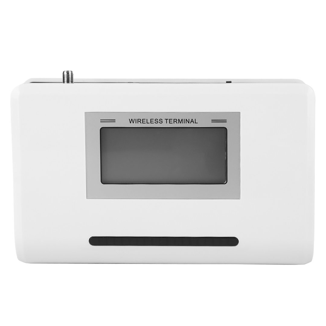

sattv4iedereen Geplaatst: 21 januari Geplaatst: 21 januari Hi, Ik heb hier 2 lijnen. 1. Een voip lijn, geconfigureerd met een grandstraem ata 2. Een gsm adapter die gsm signalen overbrengt naar een vaste lijn, met rj11. Ik heb gezocht dit te doen zonder centrale, omdat dit algauw 200€ kost, om het op een andere manier te doen. Helaas, vindt ik niet iets buiten een telefooncentrale. Maar misschien zijn er leden die het wel weten. Zo moet ik niet met 2 telefoon meesleuren. Ontvangst van de astra 3 satelliet met een selfsat h50D via de vu zero 4K.cd multiroom pakket met mz 102 en een vu uno 4k dvb-c fbc tuner met ci+ tv met een kaartje( telenet ). Gigablue bijgekomen voor sat en kabel.Informatie die ik geef, gaat over de Belgische situatie, tenzij anders vermeld|

Frans B Geplaatst: 22 januari Geplaatst: 22 januari Er zijn meerdere telefoon toestellen in de handel, die zowel voip (IP) en een normale lijn aan kunnen. Bijv de Siemens 450IP. (is wel oud model) System Administrator (niet van deze site)
Alex1970 Geplaatst: 22 januari Geplaatst: 22 januari Als het goedkoop moet zijn, tik een oude Fritz!Box op de kop en gebruik 'm dan alleen als Telefooncentrale achter je bestaande router. Ik heb jarenlang de 7340 gebruikt met een analoge lijn voor inkomende oproepen en een SIP-trunk voor uitgaand bellen Je kan er analoge toestellen, SIP-toestellen/-clients en DECT-handsets op aansluiten. Mag tweedehands m.i. hooguit een tientje kosten. Overzicht van Fritz!boxen, degene met een FXO a/b poort kan je de GSM adapter op aansluiten. https://en.wikipedia.org/wiki/Comparison_of_Fritz!Box_devices Dreambox DM920: 2x Triple tuner (2x DVB-S2X multistream + DVB-C/T2) OpenPLi 9 Xtrend ET10000: 1x DVB-S2, 2x DVB-C/T2, IPTV OpenPLi 9 VU+ Duo / Dreambox DM800 / TBS 5925 Channel Master 180cm offset: 39.0°E-37.6°W, Channel Master 120cm offset: 23.5°E-8°W SAB 97 schotel 45.1°E-60°E, 80cm vast: 28.2°E/23.5°E/19.2°E/13°E | DVB-T/DAB: VHFIII/UHF combi-antenne op zolder.

Alex1970 Geplaatst: 24 januari Geplaatst: 24 januari Welke types? Je hebt een verloopsnoer nodig voor die analoge aansluiting. Dreambox DM920: 2x Triple tuner (2x DVB-S2X multistream + DVB-C/T2) OpenPLi 9 Xtrend ET10000: 1x DVB-S2, 2x DVB-C/T2, IPTV OpenPLi 9 VU+ Duo / Dreambox DM800 / TBS 5925 Channel Master 180cm offset: 39.0°E-37.6°W, Channel Master 120cm offset: 23.5°E-8°W SAB 97 schotel 45.1°E-60°E, 80cm vast: 28.2°E/23.5°E/19.2°E/13°E | DVB-T/DAB: VHFIII/UHF combi-antenne op zolder.
