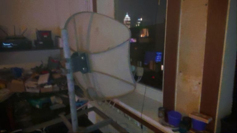

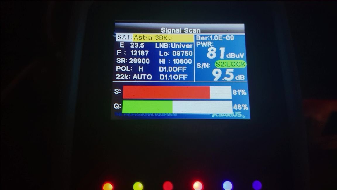

WillemRL Geplaatst: 31 januari Auteur Geplaatst: 31 januari (aangepast) Beste forumleden, nou het is toch gelukt, na een dagje demonteren, beetje schoonmaken en binnen weer monteren, ik kijk nu op dit moment weer heerlijk engelse freetosat tv, met signaal door dubbelglas . Signaal is wel wat gezakt waar eerst 100% had heb nu 70-80 %, maar zo zonder regen werkt het nog prima Zoals ik al zei, ik heb prima uitzicht op zuiden, grote ramen, en het is z.g.n. thermopane dubbel glas van media jaren 90, dus zonder enig folie of opgedampte metaallaag.. Heb naar zo'n Xsarius satfinder besteld, kwam hem tegen voor 69 euro, zie foto voor wat hij aangeeft. 31 januari aangepast door WillemRL

Sprietje Geplaatst: 31 januari Geplaatst: 31 januari Het meeste geluk heb je dat je het meeste kijkt naar de Astra 28,2 die erg sterk binnen komt. Ik vraag me af of je de Astra 23,5 ook kunt ontvangen? Ik denk het niet. De Astra 19,2 zal waarschijnlijk ook wel lukken maar de Hotbird denk ik ook niet.
WillemRL Geplaatst: 31 januari Auteur Geplaatst: 31 januari (aangepast) Op de foto zie je de signaalsterkte en kwaliteit van Astra 3 23.5 , weet niet of dat genoeg is voor ontvangst weet ook niet hoe de waardes van dat apparaatje overeen komen met de werkelijkheid. Zitten daar i.d.d. geen zenders (meer) op die ik kijk. dacht ooit misschien canal+ te nemen. Maar ja het werkt, ben er blij mee, in april kan alles weer naar buiten. Heb een LNB houder alleen voor Astra 1 , 2 en 3. Zit er veel op hotbird wat moeite waard is? Zal morgen eens een scan doen voor Astra 3 31 januari aangepast door WillemRL
WillemRL Geplaatst: 1 februari Auteur Geplaatst: 1 februari Sprietje, je had gelijk, 23.5 Astra 3B krijg ik geen kanalen meer binnen, ik kreeg wel kanalen op 23.5 binnen maar waren allemaal van Astra 3C, die werken prima. Die satfinder waardes zijn dus ook waarschijnlijk van Astra 3C. Astra 1 op 19.2 werkt ook gewoon.. Nogmaals bedankt iedereen. Mvg
