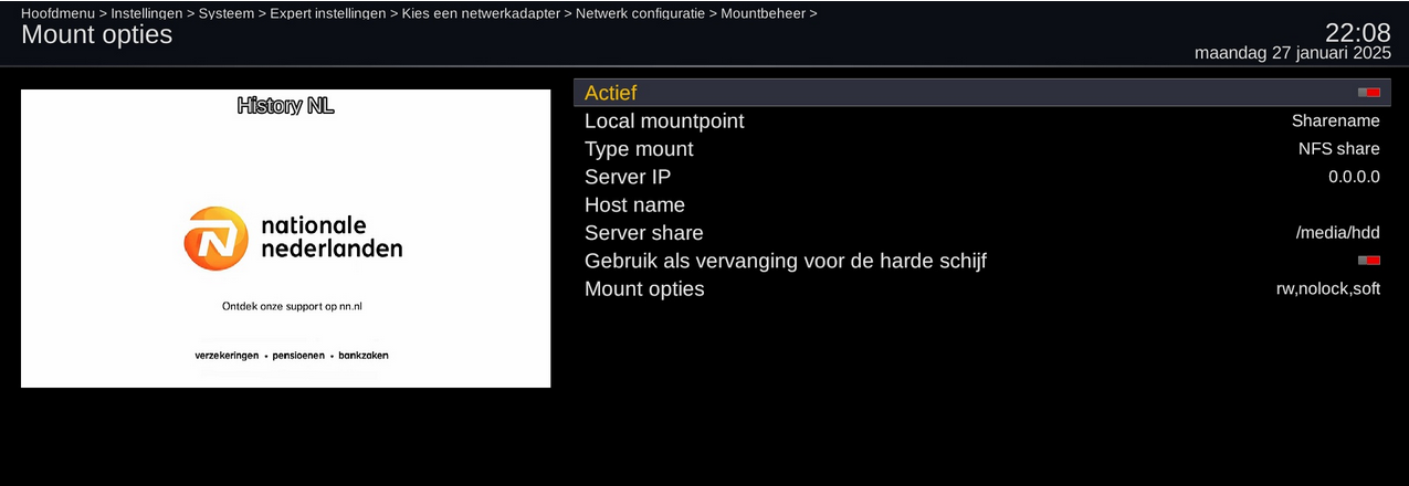

Denisdaf Geplaatst: 27 januari Geplaatst: 27 januari Misschien een rare titel, maar ik heb er niet meteen een betere. Wat is e bedoeling? Een aantal VU + ontvangers hier op verschillende plekken in huis ( in een bekabeld netwerk ) zodanig instellen of van een app voorzien at ik in de ene kamer ook kan kijken wat er op de schijven van de andere staat aan opnames, en natuurlijk die ook kan weergeven op een toestel dat niet fysiek verbonden is met dat bepaald tv toestel. Kort door de bocht ik wil in de slaapkamer naar iets kijken wat op een VU+ in de zitkamer is opgeslagen. Iemand soms een mount voor een Channelmaster 120 op overschot. Ik wil namelijk mijn voordien beweegbare 120 channelmaster vast opstellen. Om zowel qua uitzicht, maar ook qua gewicht niet met die beweegbare dingen te zitten, dus op zoek naar een mount.
Mojo Geplaatst: 27 januari Geplaatst: 27 januari (aangepast) Je wilt dus gewoon een verbinding maken met de HDD van een andere ontvanger? Kan volgens mij gewoon via een van de opties in netwerkverbindingen. 27 januari aangepast door Mojo You know when you've been shagged. I like receivers who give me pleasure.
Denisdaf Geplaatst: 27 januari Auteur Geplaatst: 27 januari Ik ben naar die instellingen gegaan maar kan daar geen keuze maken actief / non actief Iemand soms een mount voor een Channelmaster 120 op overschot. Ik wil namelijk mijn voordien beweegbare 120 channelmaster vast opstellen. Om zowel qua uitzicht, maar ook qua gewicht niet met die beweegbare dingen te zitten, dus op zoek naar een mount.

Denisdaf Geplaatst: 28 januari Auteur Geplaatst: 28 januari Op 28-1-2025 om 00:14, Alex1970 zei: Welk image gebruik je? Het scherm wat @Mojo laat zien is van OpenPLi. Vergroten Hier ook OpenPLI Iemand soms een mount voor een Channelmaster 120 op overschot. Ik wil namelijk mijn voordien beweegbare 120 channelmaster vast opstellen. Om zowel qua uitzicht, maar ook qua gewicht niet met die beweegbare dingen te zitten, dus op zoek naar een mount.
Mojo Geplaatst: 28 januari Geplaatst: 28 januari Op 28-1-2025 om 16:28, Denisdaf zei: Hier ook OpenPLI Vergroten Nou de link naar het menu staat er bij. Binnen 30 seconden ingesteld 1 You know when you've been shagged. I like receivers who give me pleasure.
Denisdaf Geplaatst: 29 januari Auteur Geplaatst: 29 januari Lijkt dan toch een verschil te zitten in het menu. PS kan een beheerder of moderator de niets ter zake doende reacties hier weghalen. Ik heb geen boodschap aan of er al dan niet bagger in docx of pdf of welke bestanden dan ook kan zitten. Het maakt het volgen van de aangereikte oplossingen er niet makkelijker op. Met dank Iemand soms een mount voor een Channelmaster 120 op overschot. Ik wil namelijk mijn voordien beweegbare 120 channelmaster vast opstellen. Om zowel qua uitzicht, maar ook qua gewicht niet met die beweegbare dingen te zitten, dus op zoek naar een mount.
Denisdaf Geplaatst: 29 januari Auteur Geplaatst: 29 januari Op 28-1-2025 om 16:28, Denisdaf zei: Hier ook OpenPLI Vergroten OpenPLi 9.1 Iemand soms een mount voor een Channelmaster 120 op overschot. Ik wil namelijk mijn voordien beweegbare 120 channelmaster vast opstellen. Om zowel qua uitzicht, maar ook qua gewicht niet met die beweegbare dingen te zitten, dus op zoek naar een mount.

Tonskidutch Geplaatst: 1 februari Geplaatst: 1 februari Dat lijkt me een omweg als je gewoon middels het bekende menu kan mounten per NFS. Dat er actief of niet actief wordt aangegeven in het desbetreffende menu is niet belangrijk, want de verbinding wordt pas opgebouwd als die aangeroepen wordt. Daarnaast is het wel zo dat je andere receivers in standby moeten zijn of actief, als ze in deepsleep modus zijn werkt een mount natuurlijk niet / nooit. La Vie En Rose Louis Amstrong, hot Five
