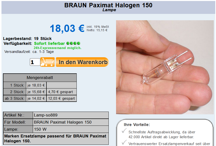

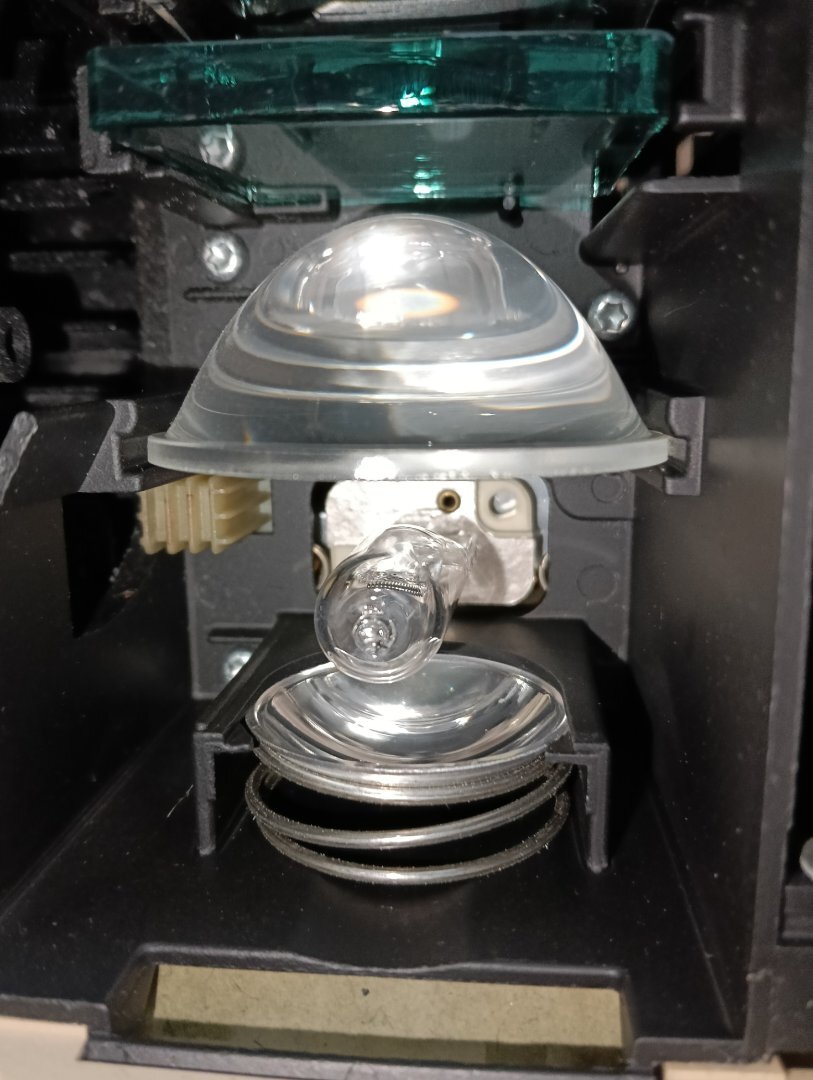

Tonskidutch Geplaatst: 30 januari Auteur Geplaatst: 30 januari (aangepast) Het is een Braun Paximat 250 CI-AF Het lampje zit met twee pennetjes in de keramische fitting, zie bijgaande foto beneden p.s. een 150Watt lamje origineel ziet het zo uit 30 januari aangepast door Tonskidutch afbeelding origineel lampje Moi... Lolita Alizée

Tonskidutch Geplaatst: 1 februari Auteur Geplaatst: 1 februari (aangepast) Ja @JoeC er nog eens wel over nagedacht en ook randvoorwaarden te hebben bekeken en te hebben gelezen, hier en elders, denk ik dat het ombouwen om zo iets mogelijk te maken niks gaat worden. Qua lenzen en beschikbare ruimte voor die LED lamp in het toestel (hetgeen duidelijk is in m'n eerder geplaatste foto) zal er in die bestaande behuizing geen ruimte zijn. misschien een aftermarket solution voor startup bedrijf 1 februari aangepast door Tonskidutch Moi... Lolita Alizée

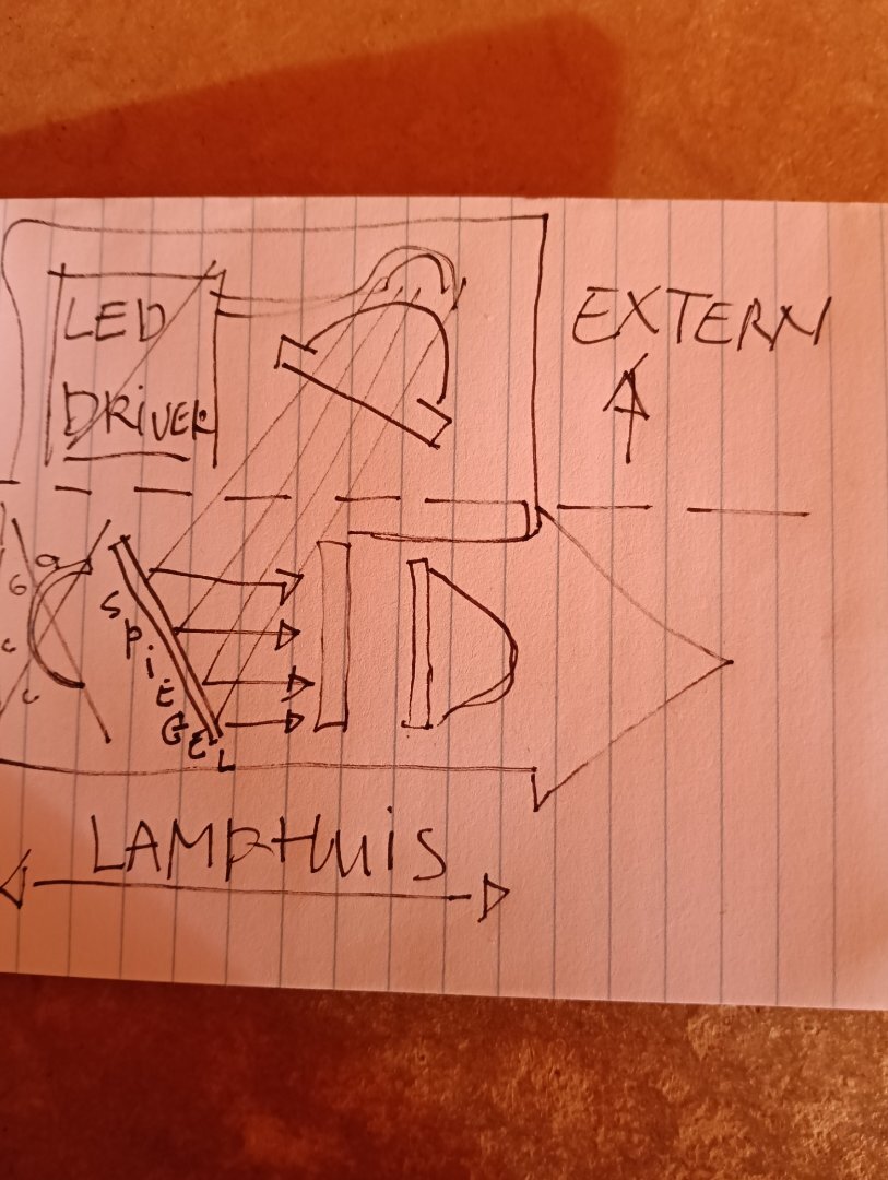

Frans B Geplaatst: 1 februari Geplaatst: 1 februari Ik zou de spiegel eruit halen, en daar de LED met koelblok plaatsen. Als het allemaal schroefbaar is, is het ook nog omkeerbaar naar de oude situatie. System Administrator (niet van deze site)

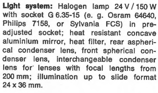

JoeC Geplaatst: 1 februari Geplaatst: 1 februari Tja, hoe groot is de aftermarket? Mijn Voigtlander heeft net een andere opbouw lijkt t. Dit staat daar trouwens over mijn lamp: Het kan zomaar zijn dat die van jou dezelfde voet/specs heeft. Als ik dan rondkijk kom ik die wel tegen maar met de opmerking: Deze lampen werken op 12V en dus heb je een transformator nodig. Ik kom wel deze tegen: G6,35 TOP LED lamp ~75watt. Wordt gebruik voor een microscoop, kost 250 euri. Opmerkingen: Deze LED produceert een (als halogeen) vermogen van 75 a 80 watt en vervangt hierdoor in heel veel gevallen de 12 volt 100 watt halogeenlamp met G6,35 fitting/pootjes. De TOP LED komt als set van LED lamp en regelaar, en een steker voeding voor het stopcontact. Door de uitgekiende vormgeving hoeven alleen de halogeen en de LED van plek te wisselen. Geen aanpassing aan de microscoop nodig. Geen stroom uit de microscoop nodig. Dus ook te gebruiken als de microscoop voeding defect is ! Kan in elk merk en model microscoop gebruikt worden (mits met G6,35 fitting) Misschien kan dat een oplossing voor je zijn mits de G6,35 aansluiting maar wel met minder lichtopbrengst (100W halogeen is geen 150W of 250W). Tja, het prijsverschil van 240 euro... Je bestaart 75-175W per gebruiksuur, zeg besparing is 1 kWh per 6 uur, 30 cent? 600 uur 30 euro? Mmah, duur experiment.....
